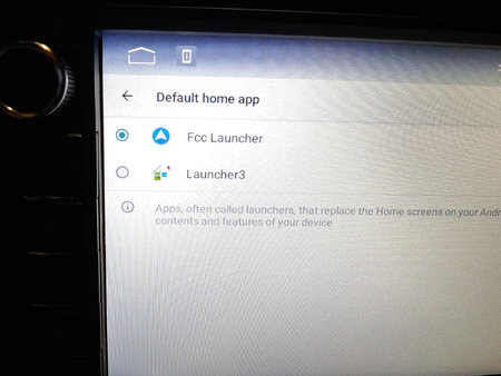

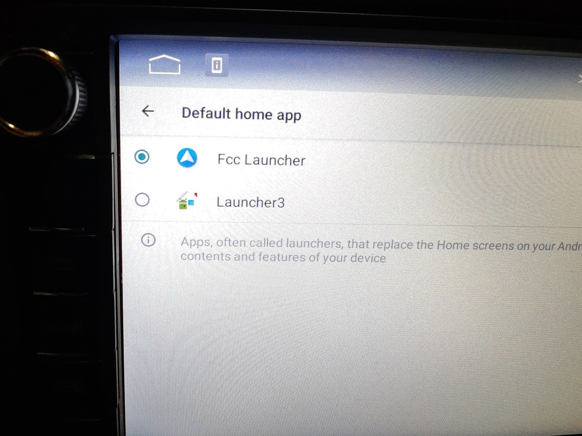

hat noch jemand das Problem, das er Standard Launcher immer wieder "vergessen" wird und auf Standard Launcher Switcht?
Habe FCC und sporadisch wird der Android Standard Launcher (in den Android Einstellungen) "gelöscht" bzw entfernt und wechselt dann halt zum Joying "Launcher 4".
Das nervt aktuell schon ein bisschen. Habe den FCC in den letzten Tagen bestimmt 7-8 mal als Standard Launcher einstellen müssen.

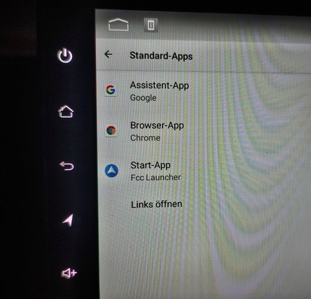

Hatte ich mal, bis ich in der App-Einstellung des FCC diesen nochmals als Home App definiert habe.
Android Einstellungen -> Apps -> FCC -> als Home App
Meinst du das hier? Da hab ich das schon dutzende mal gemacht.
Nein, in der Einstellung für die App FCC. Kann aber sein, dass beides das Gleiche bewirken soll.

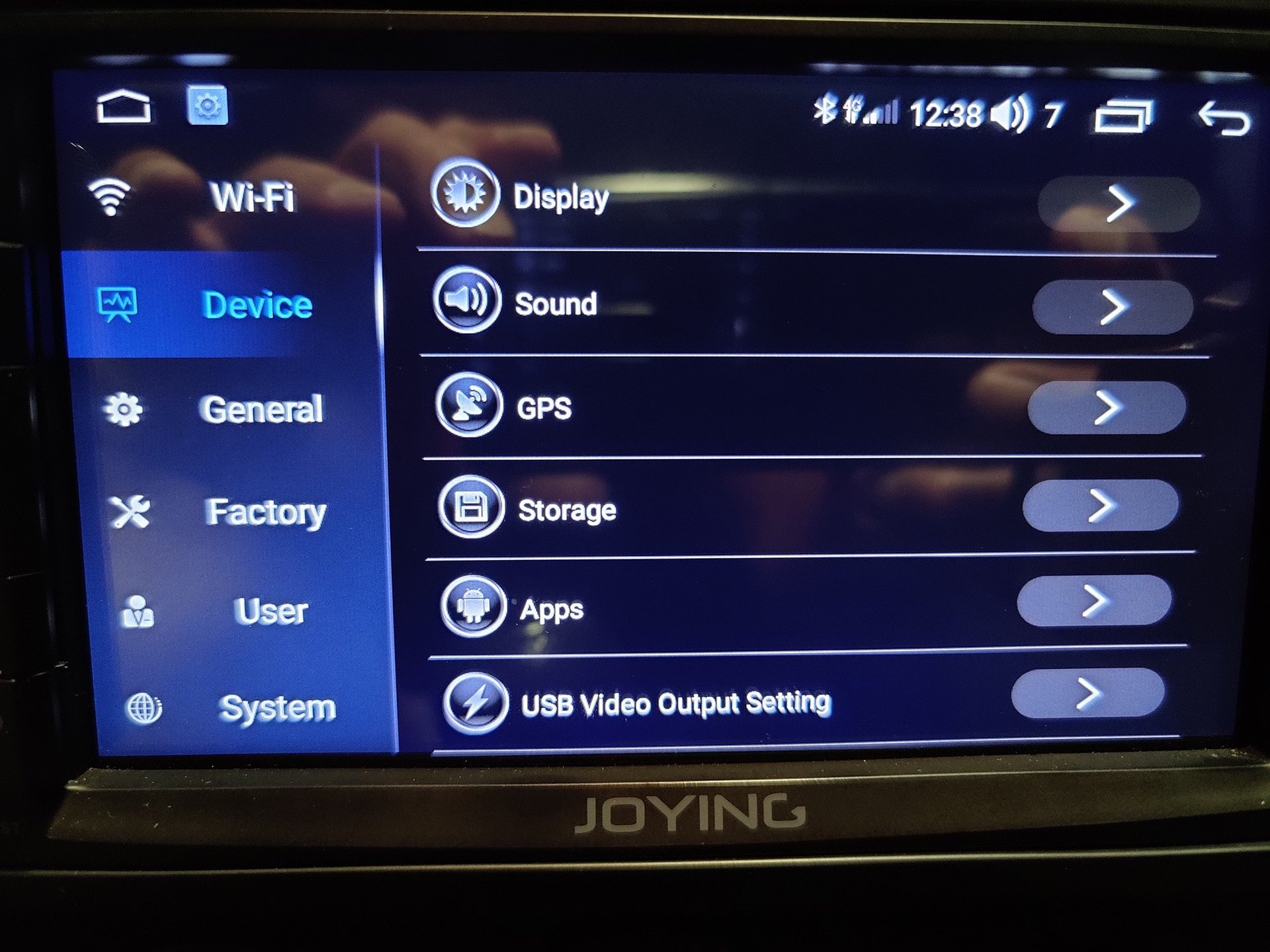

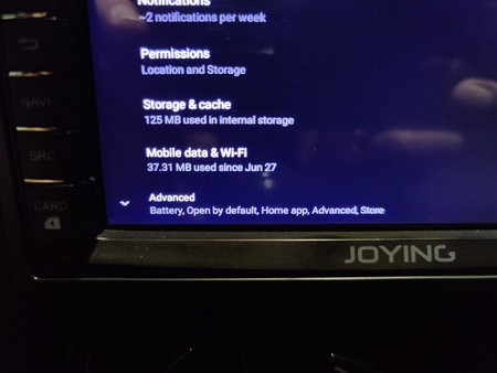

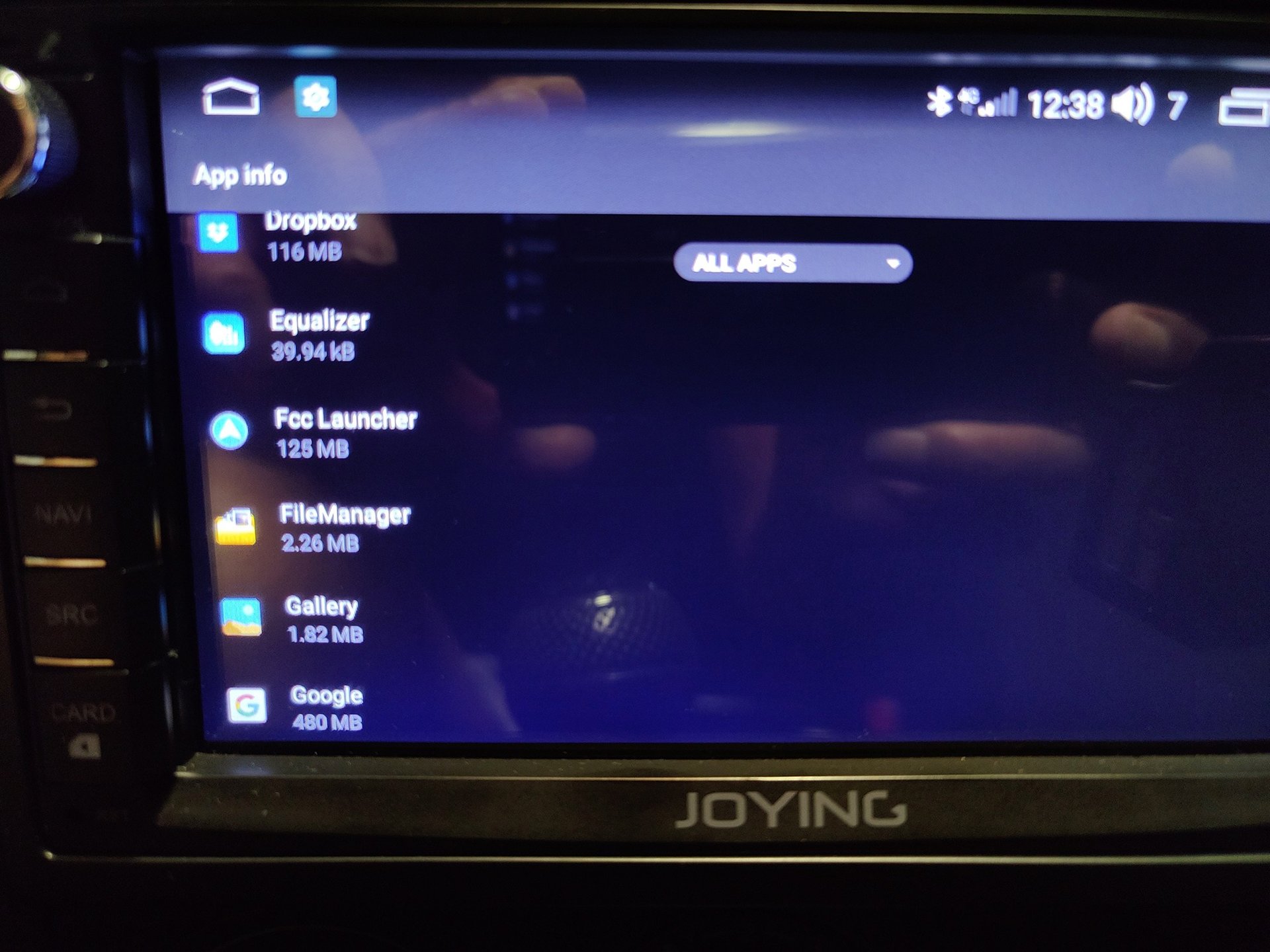

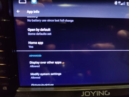

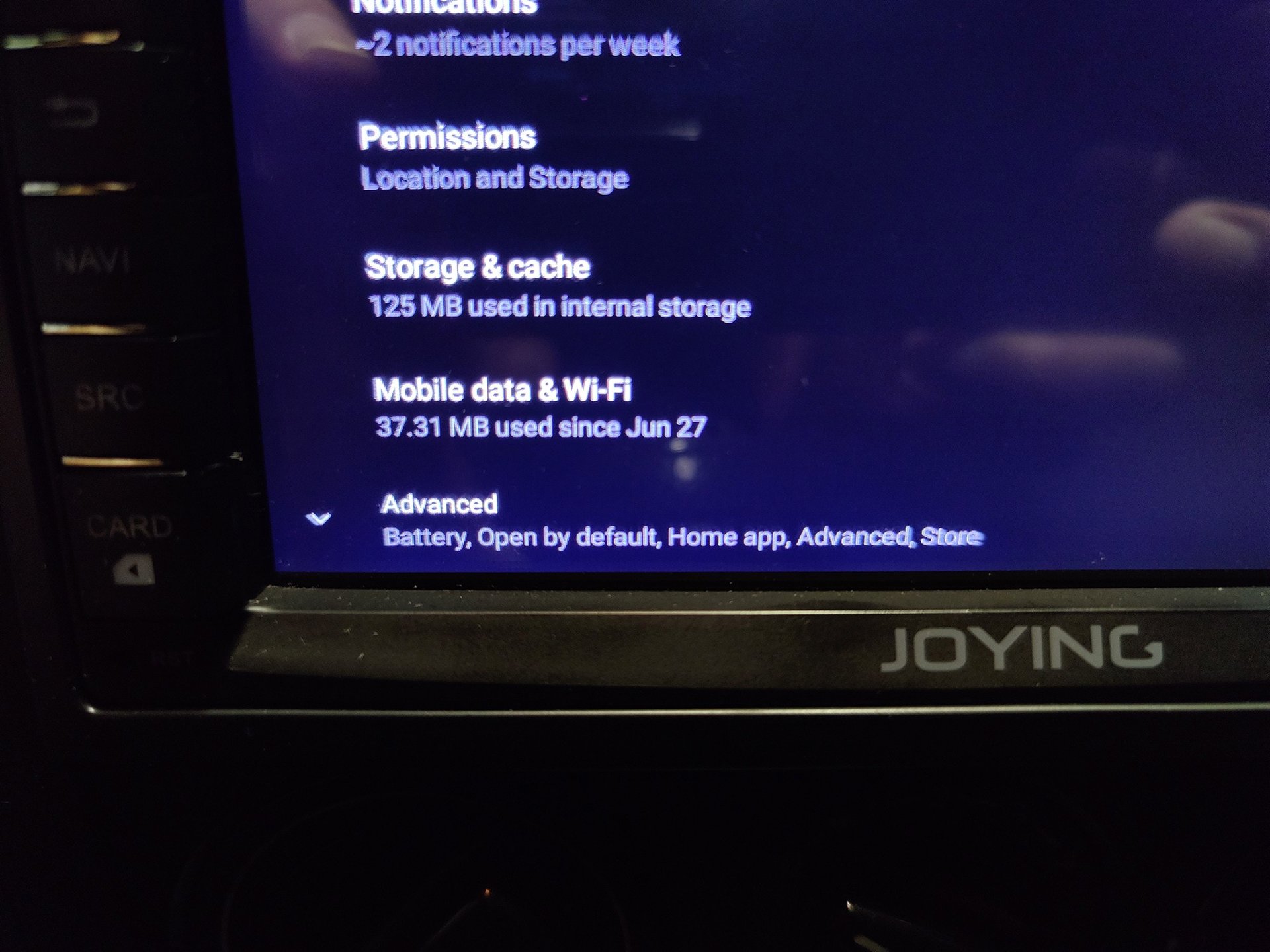

Ich meine das hier:
Settings -> Device -> Apps
FCC Launcher
Advanced
Home App
Da:
Ok das Ende sieht ja mehr oder weniger so aus wie wo ich es gefunden habe. Habe es dennoch nochmal so über diesen Weg eingestellt.
Mal schauen.
Wenn es sich wieder verstellt, woran könnte das denn liegen?
