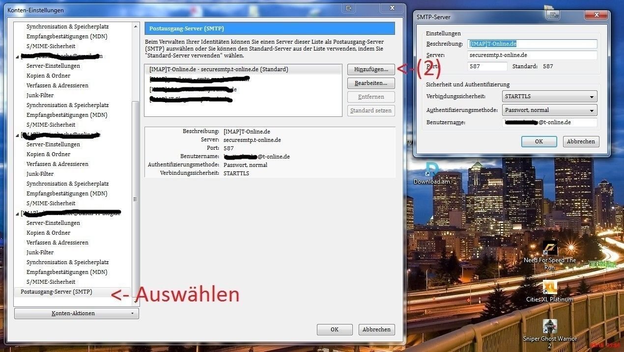

Zitat: Postausgangsserver:
Server: securesmtp.t-online.de
Port: 587
Verbindungssicherheit: STARTTLS
Authentifizierungsmethode: Passwort,normal
da kam...Fehler oder so:.. Bitte eben Sie einen gültigen Server an. Hatte aber alles mit Copy and past kopiert, also kein Schreibfehler..

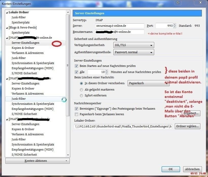

So hier mal auf die ganz einfache Art.
Gucke dir die Screenshots an ... die beschreiben eigenlich alles sehr gut.
Bei fragen -> fragen ^^

Leg doch einfach ein weiteres Konto in Thunderbird an. und trage es so ein wie es da steht.
Du kannst ruhig übergangsweise ein pop3 Konto und ein imap konto gleichzeitig haben. Bis das ganze läuft.
