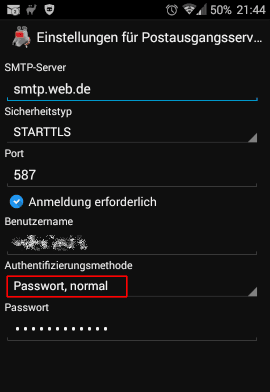

ich kann bei web.de keine Mails versenden. Empfangen ja aber raus geht nicht.
Einstellungen Postausgang:
SMTP-Server: smtp.web.de
Sicherheitstyp: STARTTLS (falls verfügbar)
Port: 587
Authentif.: Automatic
Benutzername + Passwort
Wenn ich auf weiter gehe, prüft er, kommt kein fehlerhinweis.
Wenn ich ne Mail versende kommt:
Negative SMTP reply: 501 Syntax error in Parameters or arguments
Über die App Web.de gehen Mails weiterzuleiten..... bzw. zu versenden
Ich habe Authentifizierungsmethode "Passwort, normal" eingerichtet und damit funktioniert es. Versuch das mal.
Ich habe unter Authentifizierung kein 'passwort normal' oder wie meinst du das?
hm, komisch:
wenn ich das richtig sehe, hast du K9 - ich habe K-@Mail.....
hm, ok - und welche Auswahlmöglichkeiten hast du? Gibt es evtl. "plain text"? Versuch dann das mal.
