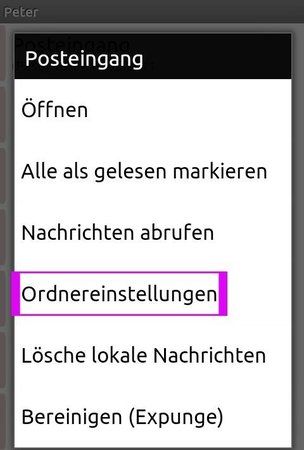

3. Ordnereinstellungen
Hier werden die Einstellungen vorgenommen, die für EINEN Ordner des ENTSPRECHENDEN Emailkontos gelten. Diese Einstellungen erreicht man, indem ein Ordner in der Ordnerauswahl (z.B. „Posteingang“) über einen langen Tasten-/Bildschirmdruck ausgewählt wird und man den Menüpunkt „Ordnereinstellungen“ auswählt.

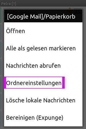

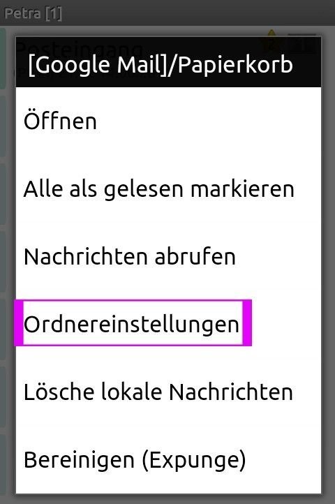

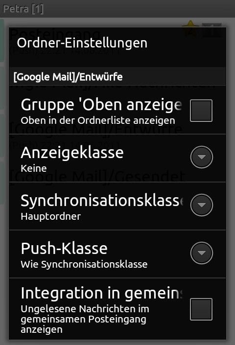

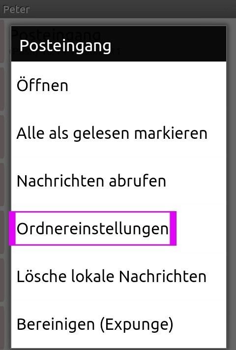

Als erstes drücke ich lange auf den Ordner „Papierkorb“ und wähle im Kontextmenü die „Ordnereinstellungen“ aus.
Die Ordnereinstellungen sehen bei mir wie folgt aus:
Jetzt setze diesen Ordner als Anzeigeklasse auf „Nebenordner“ und die Synchronisationsklasse bleibt wie die Anzeigeklasse (=“Nebenordner“). Die Push-Klasse steht zwar schon auf „Nebenordner“, aber wenn ich schon einmal dabei bin, setze ich sie auf „Wie Synchronisationsklasse“. Das hat zwar in diesem Fall denselben Effekt, ich gehe aber dadurch sicher, dass immer alle Klassen identisch eingestellt sind. Genauso verfahre ich mit den Ordnern „Spam“ und „Markiert“.

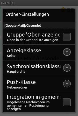

Der Ordner „Entwürfe“ ist identisch wie der Ordner „Papierkorb“ eingestellt. Hier setze ich die Synchronisationsklasse auf „Hauptordner“ und die Push-Klasse auf „Wie Synchronisationsklasse“.
Beim Ordner „Gesendet“ setzte ich nur die Synchronisationsklasse auf „Hauptordner“

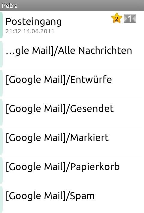

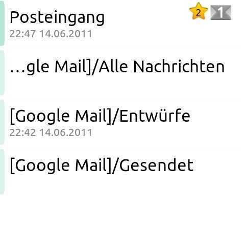

Jetzt wird zunächst der Sinn der Anzeigeklasse sichtbar. Denn mit diesen Einstellungsänderungen verschwinden sofort Ordner aus der Ordnerliste (zur Erinnerung: Es werden momentan „Alle Ordner außer Nebenordner angezeigt“.)
Da ich „Papierkorb“; „Spam“ und „Markiert“ in der Anzeigeklasse als Nebenordner definiert habe, kommen somit diese Ordner in der Ordnerliste nicht mehr vor. Wenn ich allerdings im Kontextmenü für dieses Konto die Option „Ordner auswähle“

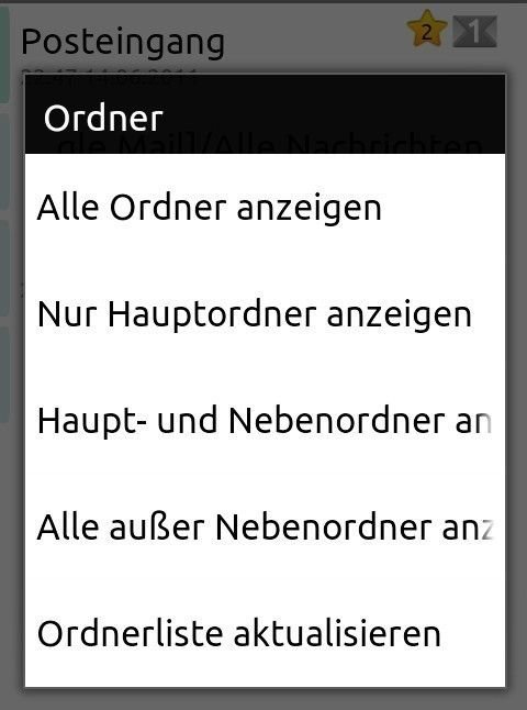

Kann ich hier die angezeigten Ordner ändern. Bei der Option „Alle Ordner anzeigen“ sehe ich wieder alle Ordner, da K9 in diesem Fall meine gesetzten Einstellungen in der Anzeigeklasse ignoriert. Mit der Option „Haupt- und Nebenordner anzeigen“ sehe ich in der Ordnerliste den Posteingang (als einziger Ordner mit Anzeigeklasse = Hauptordner) sowie die drei in der Anzeigeklasse als Nebenordner definierten Ordner „Papierkorb“; „Spam“ und „Markiert“.
Und mit der Option „Nur Hauptordner anzeigen“ sehe ich nur den Posteingang, da dieser Ordner als Einziger in der Anzeigeklasse als „Hauptordner“ definiert ist. Jetzt wird vielleicht auch klar, warum ich die Anzeigeklassen der Ordner „Entwürfe“ und „Gesendet“ nicht geändert habe. Denn außerhalb dieses Beispiels arbeite ich natürlich mit wesentlich mehr Ordnern, die ich als „Hauptordner“ in der Anzeigeklasse definiert habe und mir im Regelfall auch nur diese Hauptordner anzeigen lasse.

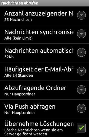

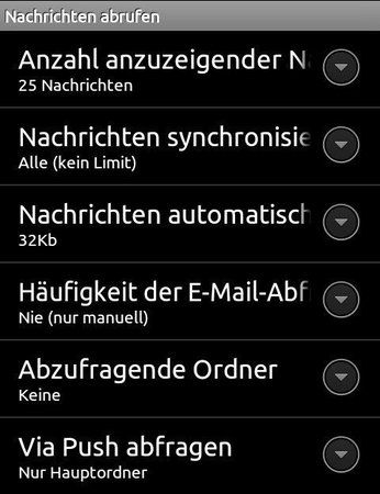

Doch was habe ich in Sachen „Push“ und „Synchronisation“ der Ordner „Entwürfe“ und „Gesendet“ bewegt? Dazu schaue ich mir in den Konteneinstellungen die Optionen unter „Nachrichten abrufen“ an.
Für die (Intervall-)Synchronisation sind die beiden Menüpunkte „Häufigkeit der E-Mail-Abfrage“ und „Abzufragende Ordner“ interessant. Es geht mir vor allem darum, den Ordner „Gesendet“ in fest zugeordneten Intervallen zu synchronisieren. Da ich dort selten reinschaue, reich es mir aus, wenn dieser Ordner einmal am Tag aktualisiert wird. Daher stelle ich die „Häufigkeit…“ auf „24 Stunden“ und den „Abzufragenden Ordner“ auf „Nur Hauptordner“ ein, da ich die Synchronisationsklasse des Ordners „Gesendet“ auf „Hauptordner“ eingestellt hatte.
Somit wird der Inhalt des Ordners „Gesendet“ alle 24 Stunden synchronisiert (da Synchronisationsklasse=Hauptordner), aber nicht sofort aktualisiert (=“Push), da ich die Push-Klasse in der Ordnereinstellung auf „Nebenordner“ belassen habe und laut dieser Kontoeinstellung „Nur Hauptordner“ – „Via Push abgefragt“ werden. Der Ordner „Entwürfe“ wird auch ohne weiteres zutun sofort aktualisiert. Denn die Änderung der „Push-Klasse“ auf „Hauptordner“ in der Ordnereinstellung, in Kombination mit dieser (Push-)Kontoeinstellung, bewirkt bereits, dass der Ordner sofort aktualisiert wird.
Wer mir folgen konnte und aufgepasst hat, wird sich jetzt fragen, warum der Posteingang und der Ordner „Entwürfe“ sowohl via Push sofort aktualisiert, als auch über die Synchronisation alle 24 Stunden nach neuen Inhalten geschaut wird. Ja, dass ist „doppelt gemoppelt“ und unnötig. Es verdeutlicht aber ganz gut die Einstellungsvielfalt dieser Optionen. Denn ich kann problemlos in Ordnereinstellungen für den „Posteingang“ die „Synchronisationsklasse“ auf „Keine“ oder „Nebenordner“ stellen. Damit würde der Posteingang nicht mehr (alle 24 Stunden) synchronisiert, aber trotzdem via „Push“ sofort aktualisiert werden. Bei der Ordnereinstellung für „Entwürfe“ müsste ich aufpassen, beziehungsweise beide Klassen anpassen, da ich die Push-Klasse mit der Option „Wie Synchronisationsklasse“ gleichgesetzt habe!

sisqu schrieb:
...Das Problem bei der Sache ist nur, dass meine Anhänge in den Mails IMMER 23,5 KB groß sind. Es wird also nicht alles übertragen und am Handy kommt nur eine defekte Datei an...
Hier "Einstellungen/Konto/Nachrichten abrufen/Nachrichten automatisch laden bis" kann man das einstellen.
