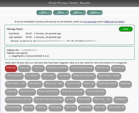

In der letzten c't 22/2013 war ein interessanter Artikel darüber, wie Mailversender versuchen, die Empfänger auszuspionieren und/oder zu tracken:
Startseite | c't
Hochinteressant war der dort verlinkte/empfohlene Test unter:
https://emailprivacytester.com/
Dabei zeigte K9 (und auch Kaiten), dass empfangene Mails über eingebettete Audio-Tags getrackt werden können:
Code:
Test - Audio tag
In the <body> of the HTML part, place a tag as follows:
<audio src="http://TRACKING_URL/" preload="metadata" autoplay="autoplay"></audio>
Gibt es einen Weg, K9 dieses Verhalten abzugewöhnen?
Hoffen, daß die Entwickler das kennen und in einem der nächsten Updates beheben.
Ziemlicher Mist, das Ganze, aber das kommt wohl davon, wenn man irgendwelche Libararies zum Rendern von HTML-Inhalten verwendet...
