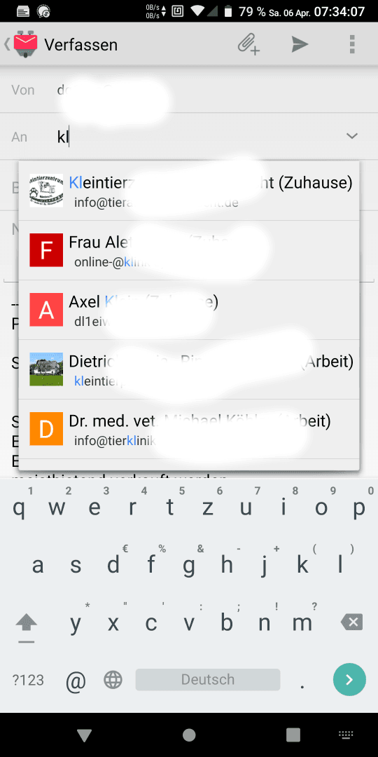

a) mach mehrere Adressbücher
b) Zugriff aufs Adressbuch müsste auch die Tastatur haben... wenn es eingestellt ist...
...und jetzt guck ich mal bei meinem k9 nach...
[doublepost=1554529040,1554528823][/doublepost]meinst du so?
...geht doch ganz einfach... ;)
...nein, das sind die aus dem Adressbuch...

Jupp, genau so meinte ich! So will ich das haben :smile:
Aber so ist es eben nur, wenn ich die Mail Adressen auch in meinen Kontakten hinterlegt habe. Und das will ich eigentlich vermeiden, wenn es geht.
Ich möchte zum Einen einfach meine Kontakte nicht mit allen (persönlichen) Daten vollständig im Telefon haben, wenn's nicht sein muss.
Zum anderen benötige ich hin und wieder eine Mail Adresse, an die ich schon geschrieben habe, den Anfang weiß, aber nicht die vollständige Mail Adresse. Und da kommt dann wieder hinzu, dass ich nicht Hinz und Kunz in die Kontakte aufnehmen will :winki:
Aber mit der Autovervollständigung, das habe ich mir schon so vorgestellt :thumbsup:

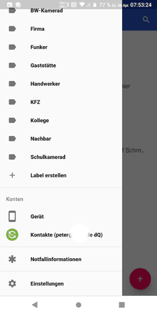

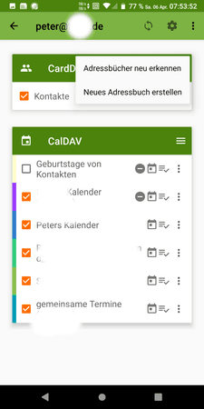

Worüber denn? In meiner Standard Kontakte App (Android) habe ich auf die Schnelle nix entdeckt?!
Du benutzt Google, Google sync und Adressbuch?
..muttu bei Google gucken... :flapper:
Ich sync über davx und nextcloud, und da kann ich über die Weboberfläche von nextcloud und im davx (dem synctool) ein neues Adressbuch anlegen...
Oder ein separates Konto anlegen... bei gmx, web.de... was weis ich... vielleicht auch mal überlegen ob posteo oder mailbox.org es wert sind zu bezahlen...
Bei Google müsste ich jetzt selbst wieder nachsehen... :cool:
[doublepost=1554530192,1554529940][/doublepost]...es gibt aber auch reine nextcloud Anbieter...

Achso, dann habe ich das mit dem zusätzlichen Adessbuch missverstanden. Ich dachte, du meinst einfach innerhalb der Kontakte App in Android.
Dabei meintest du ein Adressbuch seitens des Mail Providers.
Und ja, mir ist es wert Geld dafür zu bezahlen, daher bin ich bei Mailbox.org :smile:
