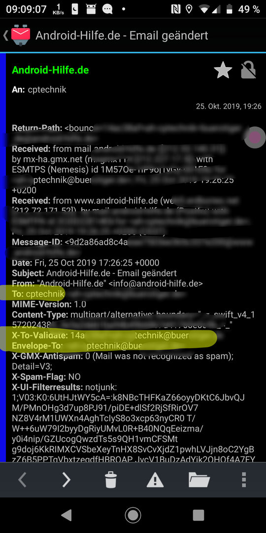

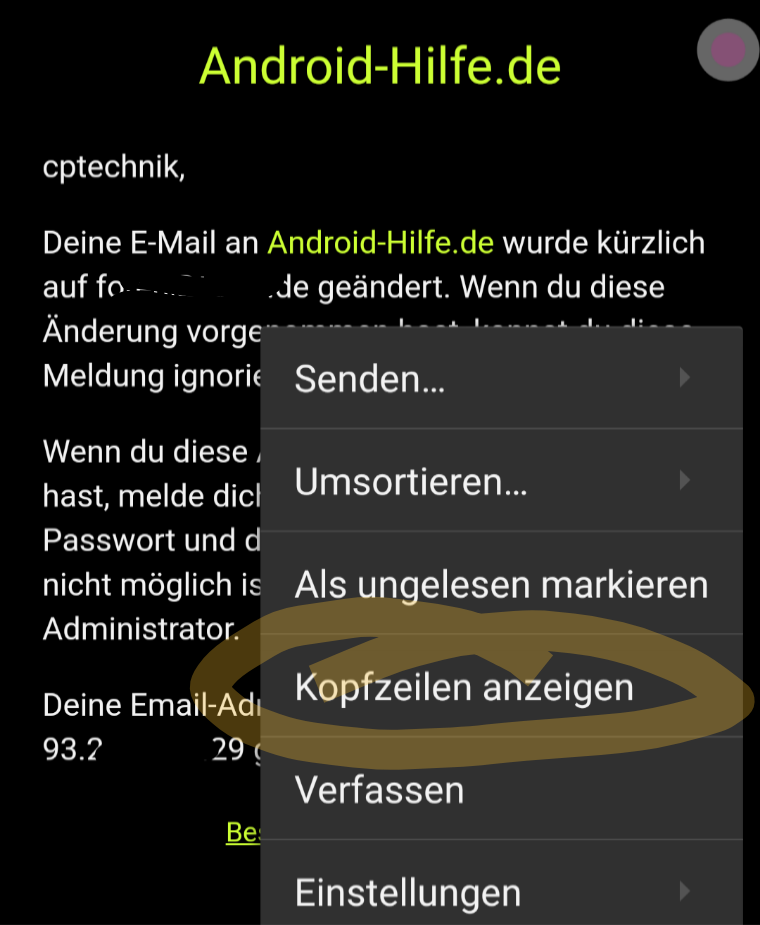

Gehe bei der Mail-Ansicht auf "Kopfzeilen anzeigen" und schaue, was hinter to: steht!

GMX gibt einen x-header noch zusätzlich dazu, in dem dann die spezielle E-Mail-Adresse steht, den man aber erstmal im Quelltext suchen muss.

Ungemütlich...kenne ich das nur im Header... Im Kopf...

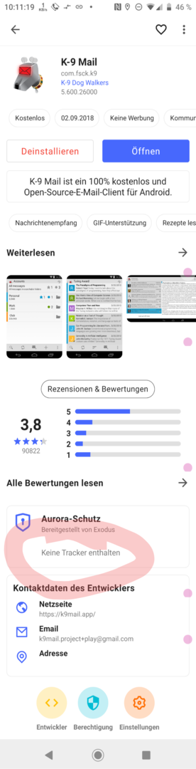

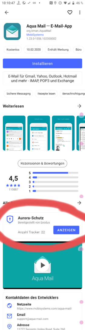

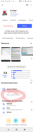

@cptechnik Anzeige der Adresse geht bei AquaMail auch problemlos. Da lasse ich derzeit lieber weiter Testversuche mit K-9 sein, eigentlich probiere ich ab und an mal.
Ich habe da andere Prioritäten...:
Reaktionen: vonharold
@cptechnik In der Pro-Version (mittels Key) sind bei AquaMail alle Tracker ausdrücklich deaktiviert, das ist zugesichert und entspricht auch so meinen Protokollen bei AdGuard. Es gibt ausschließlich Verbindungen zum Mailserver.
Besser wäre natürlich eine eigene Standalone Pro-Version, die die Tracker gar nicht enthält.
Ansonsten bleibt ja noch FairEmail.

Im Header kann es verschiedene to:-Felder geben:
X-Original-To:
Delivered-To:
Reply-To:
to:
Envelope-To:
An diesen kann man schon ganz gut nachvollziehen, für was welches Feld ist. Gerade, wenn mails weitergeleitet oder per BCC reinkommen oder von anderen Mail-Accounts abgeholt werden (z. B. Sammeldienste), lohnt ein Blick zum besseren Verständnis auf diese Felder.
