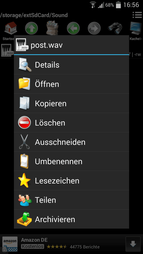

dann kommt das hier:

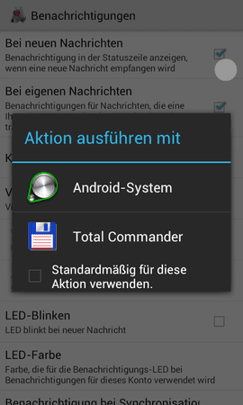

Nein, in k-9 Mail den Klingelton wählen. Dann sollte die Frage kommen mit welcher App du den Ton wählen willst. Hier dann den TotalCommander wählen.
Kann sein das du einmal gewählt hast den Ton IMMER mit dem System zu wählen, dann wird nicht mehr gefragt. Das musst du dann rückgängig machen.
Mal shcnell gegoogled Aktion immer durchführen - ändern???
cu
aaaalso ....
Wenn ich in den Kontoeinstellungen auf "Klingelton" klicke kommt eine Liste mit den Standard-Klingeltönen.
Aber den den ich haben möchte ist leider nicht dabei.
Aaaaaaaaaallllsooooo....

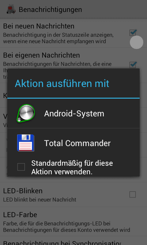

Du willst hier den Total Commander anklicken. Aber diese Frage kommt bei dir nicht weil du irgendwann mal "Standardmäßig für diese Aktion verwenden." für das Android-System gewählt hattest.
cu
