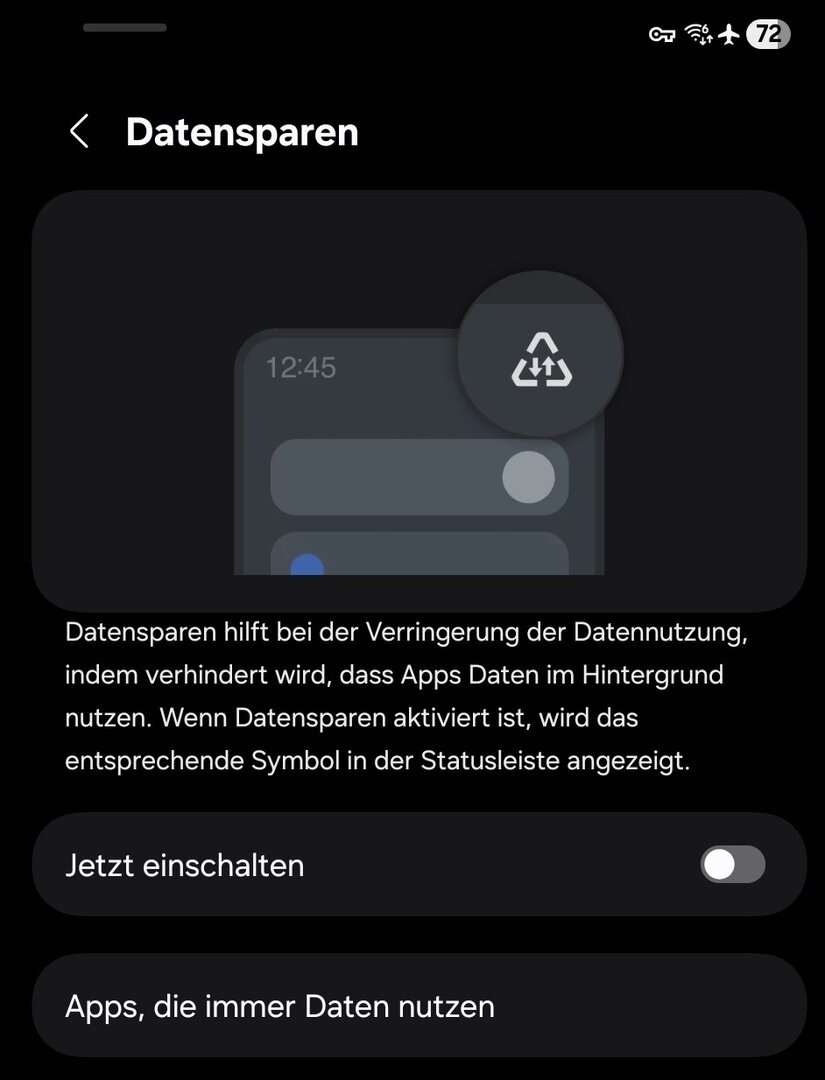

Spielt "Datensparen" mit hinein?

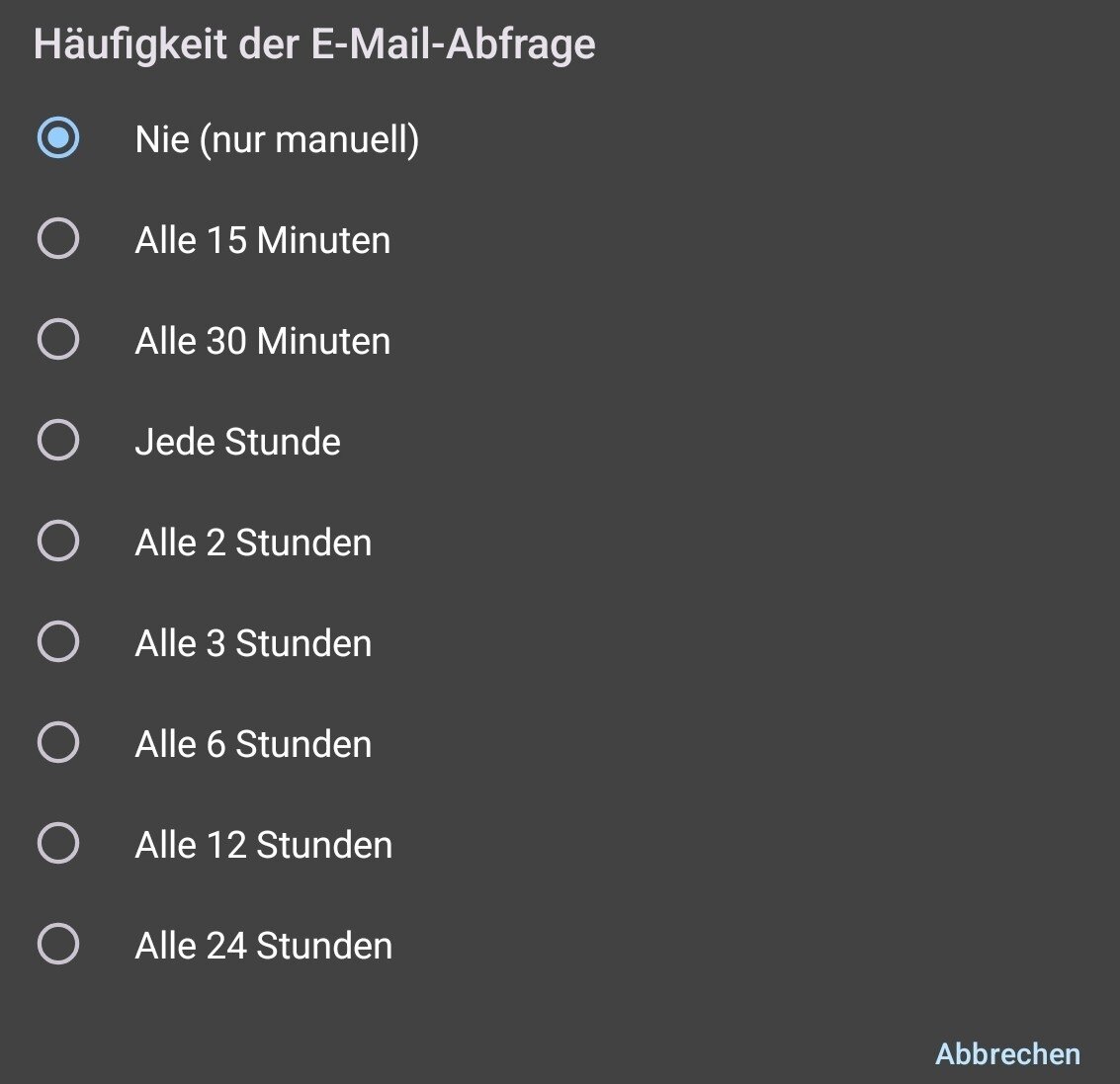

Du hast aber schon einen anderen Wert für den Abfragezyklus gewählt? Einstellungen Thunderbird, Konto, Emails abrufen:

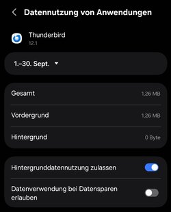

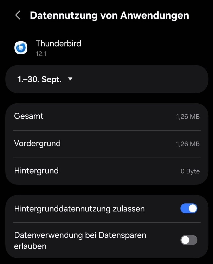

„Datennutzung von Anwendungen" finde ich bei mir nicht, aber „Datennutzung“ schon.
Da geht es aber um Mobildaten, soweit ich richtig informiert bin.
Das habe ich noch gar nicht getestet.

Die „Häufigkeit der E-Mail Abfrage“ steht bei mir bei jedem E-Mail Konto auf „jede Stunde“.
Bei „Push Verbindung erneuern“ habe ich „alle 24 Minuten“ eingestellt.
Die Hintergrundsynchronisation steht bei mir in Thunderbird Android auf "immer".

Die Frage war eigentlich, ob Du auch den Modus "Datensparen" nutzt?
Der Modus „Datensparen“ ist bei mir deaktiviert.
„Hintergrunddatennutzung“ ist bei mir sowohl bei Thunderbird als auch bei K9 zugelassen.

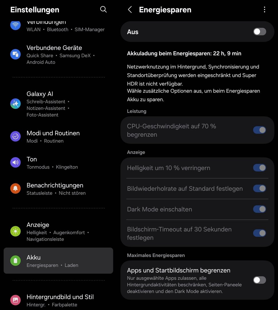

Ist "Adaptiver Akku" eingeschaltet?
Ist "Adaptives Energiesparen" eingeschaltet?
Ist "Maximales Energiesparen" eingeschaltet?

Dann schalte den adaptiven Akku testweise aus.
Max_H schrieb:
Maximales Energiesparen ist bei mir nicht implementiert.
Nach diesem Begriff lässt sich nicht suchen. Gibt es auch beim S22/A15. Rechts unten:
Reaktionen: Max_H
ich habe es jetzt einen halben Tag mit deaktiviertem adaptiven Akku getestet.
Nachrichten kamen leider dennoch nicht an, wenn die App nicht aktiv geöffnet wurde.
Mir ist nicht klar, wieso Nachrichten bei K-9 ankommen, nicht aber bei Thunderbird.
Danke für den Hinweis, wie das maximale Energiesparen zu finden ist!
Maximales Energiesparen ist bei mir ebenfalls deaktiviert.
Alle Einstellungen sind so wie bei dir, abgesehen von folgenden:
Energiesparen oben ist natürlich aktiviert. Darum geht es ja.
Das zweite von unten „Bildschirm-Timeout auf 30 Sekunden festlegen“ ist bei mir deaktiviert.
