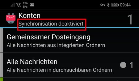

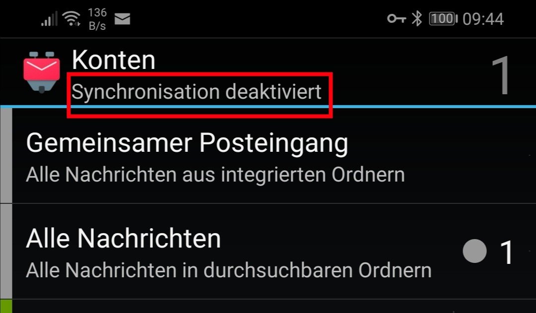

P30 Pro, Android 9.1 und Android 10 bei mir funktioniert die App nicht (mir wird Synchronisation deaktiviert angezeigt, Abrufintervall alle 2 Minuten). Und ja, ich habe den Stromsparmodus für die App deaktiviert, die anderen Apps funktionieren ja mit ihren Push-Diensten, Gerät mehrmals gestartet, App mehrmals installiert (5.6, 5.7 und 5.7001) - es kommen keine Push-Nachrichten an, wenn das Gerät im Tiefschlaf ist, Emails werden nicht abgerufen.

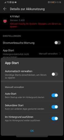

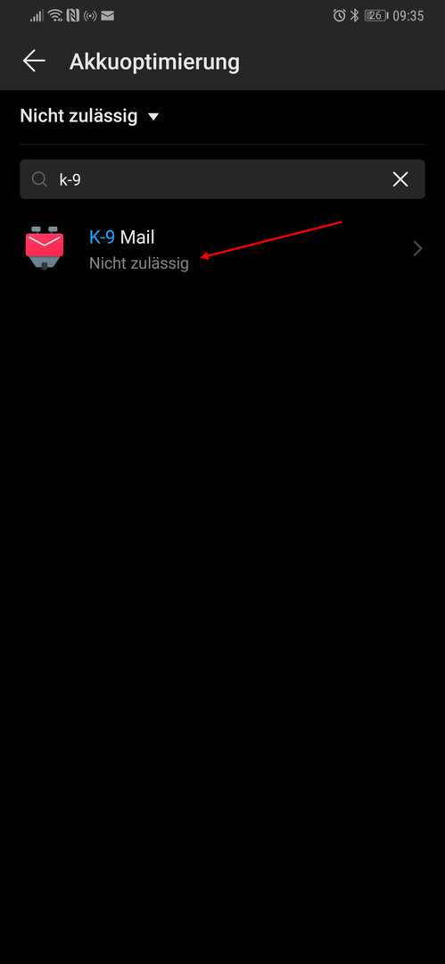

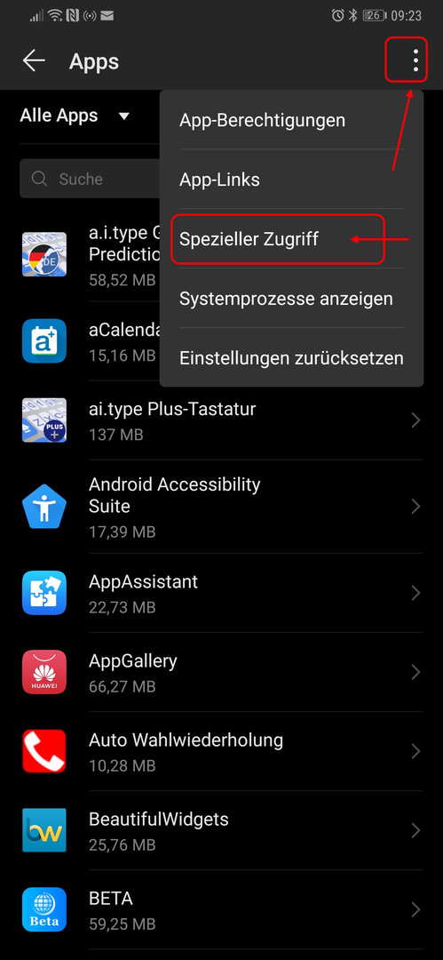

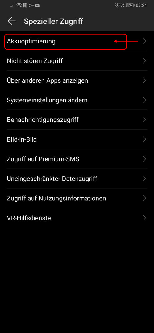

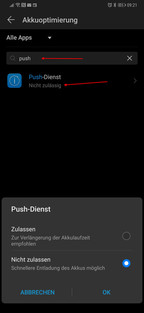

man muß bei Huawei schon Einiges bzgl. Akkuoptimierung einstellen.
wichtig ist, daß man auch für den Push Dienst und K-9 die Akkuoptimierung deaktiviert (siehe Screenshots)

Das war schon von Anfang an so und es puscht nix. :)-old
hmm, die App verwaltest Du manuell?
Ja, habe ich doch geschrieben:
MarkusK schrieb:
Und ja, ich habe den Stromsparmodus für die App deaktiviert, die anderen Apps funktionieren ja mit ihren Push-Diensten...

Außerdem werden die Mails nicht synchronisiert. Somit klappt es weder mit Push, noch mit dem normalen Mailabruf.
Dann stimmt aber etwas grundsätzliches nicht bei dir!
Bei mir stimmt eigentlich alles. :laugh:
Wenn Du K9 meinst:
Akkumanagement ist angepasst, so dass die Mail nicht geschlossen wird, die App habe ich gerade mal wieder deinstalliert und neu aktiviert, die Berechtigugen wurden alle korrekt vergeben.
Das Abrufintervall habe ich auf alle 5 Minuten gestellt.
Bei dir ist aber wohl die Android-Synchronisation abgeschaltet, woran sich auch K9 orientiert.
Ich habe autom.DatenSync. in den Systemeinstellungen stets ausgeschaltet (weil ohne GApps unterwegs) und bekomme die K9-Fehlermeldg nur, wenn K9 aus dem Cache geflogen ist.
Ich finde die Einstellung in K9 gerade nicht, wo die Kopplung an die System-Sync eingestellt werden kann, daher weiß ich gerade nicht, ob der normale Intervall-Abruf (kein push) ohne System-Sync überhaupt funktioniert.
