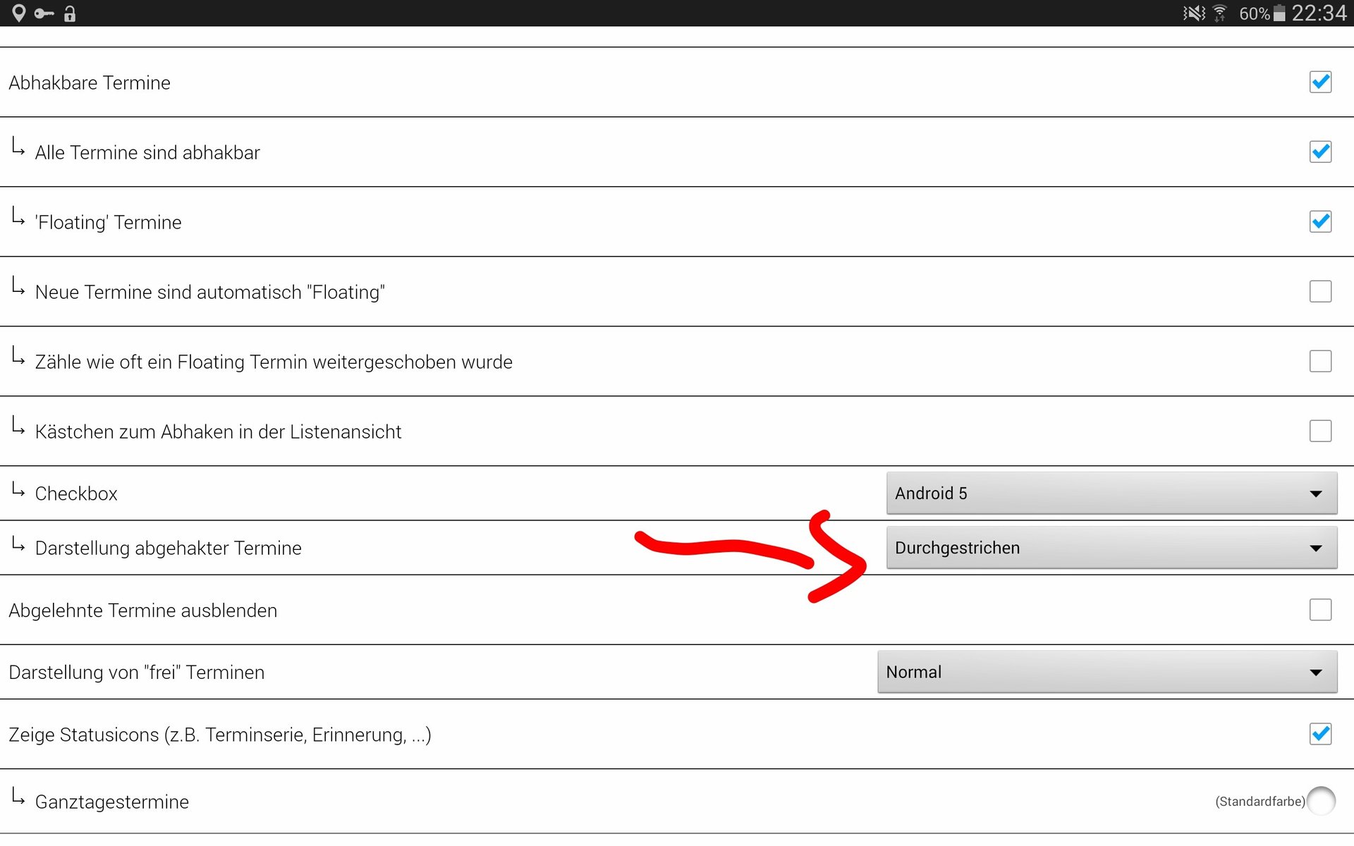

Ich habe auch mal eine Frage zu Calengoo: Kann man auch Termine durchstreichen? Gibt es einen Trick, um z.B. ausgefallene Termine so zu kennzeichnen?
Man kann in CalenGoo Termine abhaken und auch durchstreichen.
Schau mal durch die Einstellungen... Wo genau, weiß ich gerade auswendig nicht.
Reaktionen: JogiR
Danke! Abhaken finde ich im Menü, finde ich für mich aber unpraktisch! Durchstreichen finde ich nirgendwo im Menü!
Bearbeitet von: hagex - Grund: Direktzitat entfernt
Naja, ist verbunden damit. Abgehakte Termine können durchgestrichen dargestellt werden.
Einstellungen - Darstellung und Bedienung - Allgemein
Reaktionen: JogiR
