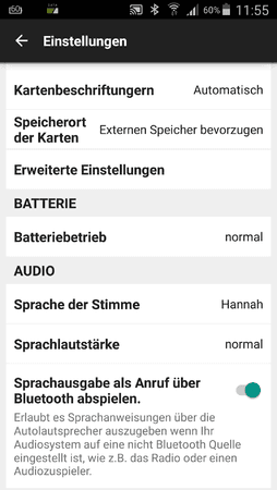

Was Ingo schreibt, sehe ich auch so. Android als Betriebssystem ist nicht der Verhinderer, sondern die App-Programmierung, das Autoradio und manchmal der Bediener. ;)
In meiner favorisierten Navi-App "Magic Earth" ist die Möglichkeit der Bluetooth-Ankoppelung miteingebaut. Konnte dies noch nicht testen, da ich ein Alpine Autoradio nutze, was zwar eine sehr gute Klangqualität liefert, jedoch noch nicht Bluetooth unterstützt.
"Magic Earth" gibt´s als Freeware und als Shareware. Die Shareware bietet die besseren aktuellen Verkehrsdaten, die TomTom zuliefert.

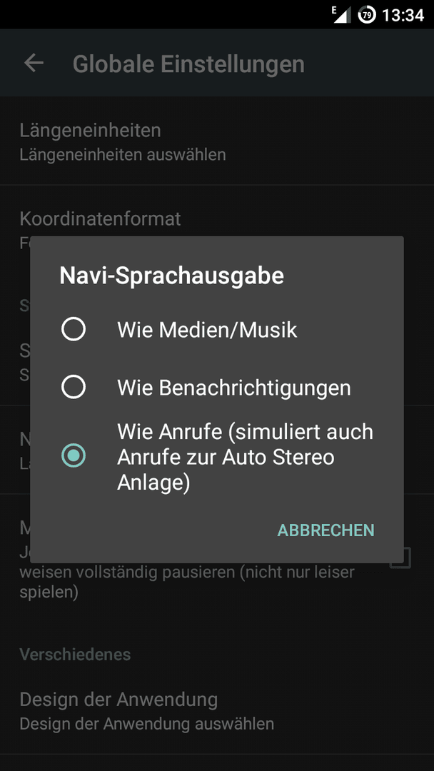

[doublepost=1485002259,1485001815][/doublepost]@rc23:
Diese Einstellung gibt es auch in Osmand+ und in den anderen Programmen, die ich probiert habe, z.B.:

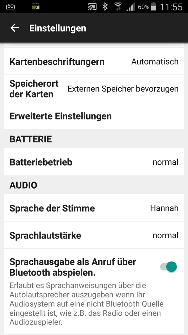

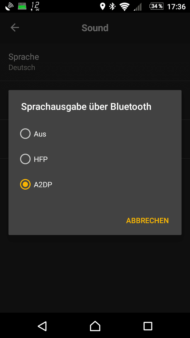

Da hast du das "Prinzip noch nicht verstanden. Wie @IngoBN hier (Navigationsanweisungen im Auto über Bluetooth wiedergeben )schon aufgedröselt hat, kann dein Radio natürlich keine Musik wiedergeben, wenn du es auf den Eingang "BT" stellst, es erwartet dann natürlich die Musik/Ton über den/einen Bluetoothkanal (z.B. von einem Musikplayer des Handys). Du kannst ja auch kein Hörbuch von CD abspielen, wenn du Radio höst ...
Genau so kann das Radio keine Ansagen in die Musik vom Radio "einblenden", wenn die Ansage nicht über das HFP-Protokoll kommen, denn ohne HFS-Protokoll kann das Radio die Ansage nicht als "Anruf" einspielen/interpretieren und die Musik unterbrechen.
Da viele Apps (bei Bluetoothkopplung) unter Android aber nur/bevorzugt das A2DP-Protokoll zur Tonausgabe benutzten, wegen der besseren Tonqualität, muß man das also in der Navi-App einstellen.
Wenn die App keine Einstellungen dazu hergibt, kann man versuchen in den Bluetootheinstellungen beim gekoppellten Gerät (dein Radio) das A2DP-Protokol (Media-Audio) zu deaktivieren und nur Telefon-Audio (HFP) aktiv zu lassen. Man verliert dabei aber die "gute Qualität" beim Abspielen von Musik/Ton vom Handy aus.
Alternativ kann man sich natürlich die Musik vom Handy zum Radio zuspielen (Radio auf Eingang "BT") und es der Navi-/Musik-App (sofern die jeweiligen Apps das unterstützen) überlassen die Ansagen in den "A2DP-Stream" einzublenden.
