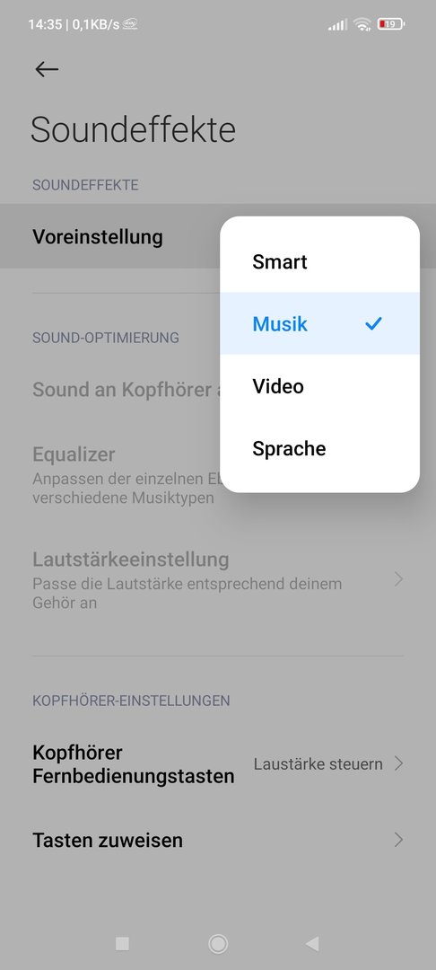

Problem beim x3, es ist ein preset gesetzt, und das kann man nicht so einfach verändern.
Die Ausgabe sollte komplett unverändert, ohne Equalizer stattfinden.
