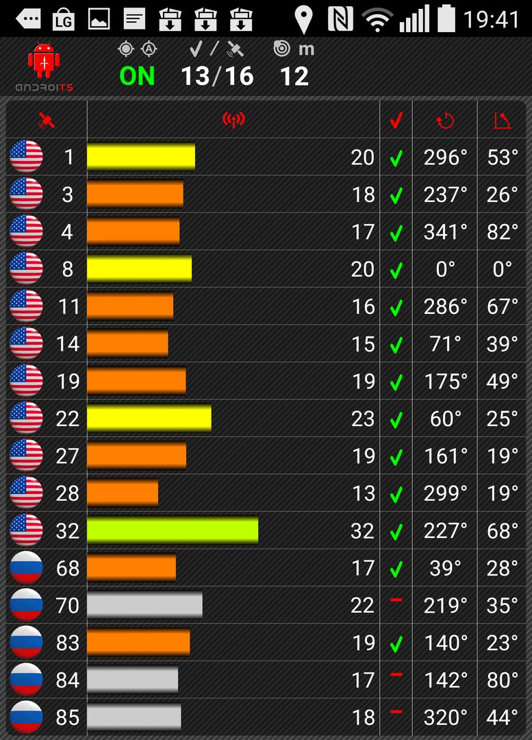

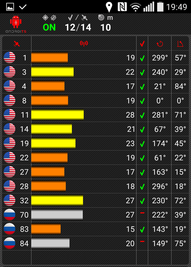

Habe mittlerweile das LG G3. Ein Vergleich zum Mate 7 ist schwierig, aber gefühlsmäßig hat das G3 die Nase vorn. Beide hatten Empfang im Raum. Da ich nicht zur gleichen Zeit aber im gleichen Raum am selben Platz verglich, ist es eben nur ein Gefühl. Es war beide Mal ein heißer Tag mit kaum Wolken.
GPS-Screenshots zum Mate 7 im FREIEN, die vom G3 sind innen! Das Mate 7 habe ich innen nur in Erinnerung.
