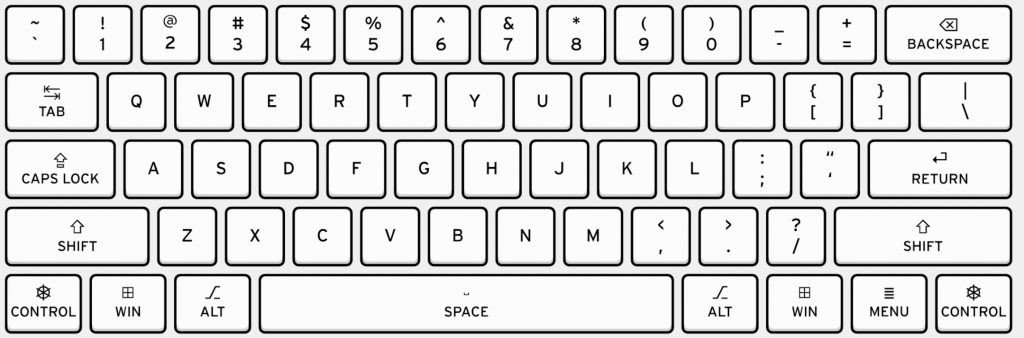

Wenn eine Tastatur verbunden ist (egal ob per USB oder Bluetooth), sollte in den Android Einstellungen eine Option für das Tastaturlayout erscheinen.
Leider kann ich nicht sagen in welchem Untermenü das bei Lenovo versteckt ist.
Du kannst aber einfach nach "Tastatur" suchen um die Einstellungen zu finden
Am Samsung Tab war auch Standardmäßig "QWERTY" für Hardwaretastaturen eingestellt. Das ändert nicht nur z und y sondern auch die Sonderzeichen:
Das habe ich als erstes geprüft. Einen Übersichtsplan des Tastaturlayouts gibt es bei Lenovo leider nicht - nur eine Auswahl des Tastaturlayouts.
Die Deutschen Sonderzeichen ÖÄÜ usw. sind auch alle korrekt gemappt. Nur Shift 6 und Shift 7 (also & und /) ergeben falsche Zeichen (Shift 6 ergibt ein ^ und Shift 7 ein &). Leider brauche ich das / sehr häufig und muss gerade immer auf die Bildschirmtastatur wechseln um dieses Zeichen einzugeben.
Das ^ Zeichen gibt es also zweimal (auf der richtigen Taste und auf der 6) das & Zeichen ist auf der 7 und das /-Zeichen lässt sich gar nicht tippen (hab alle Tasten mit Schift, Alt-Gr und Strg durchprobiert). Also wenn man die Zahlenreihe mit Shift durchtippt sieht das dann so aus: °!"§$%^&()=?` statt °!"§$%&/()=?`
Andere Layouts sind korrekt. Das Schweizerdeutsche Layout kommt in etwa hin, ist jedoch auf Dauer aber etwas nervig.
