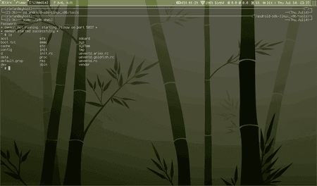

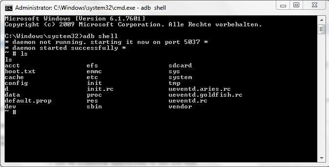

Komisch...
Im laufenden Betrieb -> problemlos
Im Recovery-Modus -> nix
Boogies MiUi 1.7.8, Neo 11 led_notif
Ich hab die Nightly von heut drauf NEO 11 ohne led_notif
Reaktionen: scheichuwe
Mit der heutigen nightly und neo11 *mit* led notif klappt es bei mir auch im Recovery-Modus
