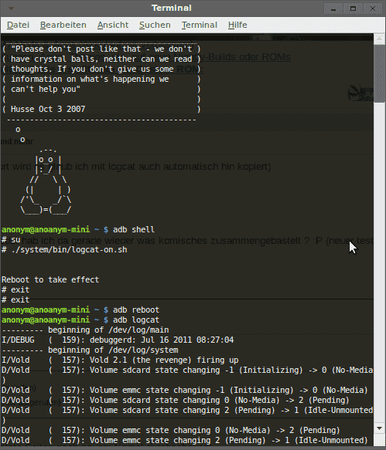

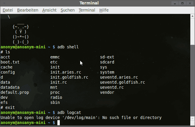

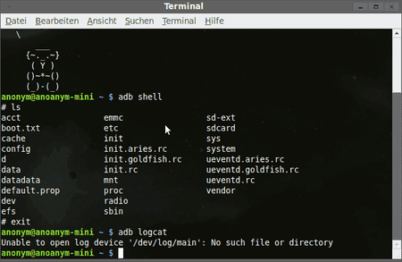

Warum geht logcat nicht?
über logcat aktiviert oder das kernel-modul nach /data/local kopiert ? (dort wird es glaub ich mit logcat auch automatisch hin kopiert)
edit:
interessant: aktivieren via cwm recovery scheint nicht zu funktionieren oder hab ich da gerade wieder was komisches zusammengebastelt ? :p (neuer test-kernel)
jedenfalls:
logcat can be enabled via:
./system/bin/logcat-on.sh
danach neustarten und logcat geht wieder

Edit: Logcat geht jetzt:
so hab ich das mit dem
gemeint
gut, dass es jetzt geht :)

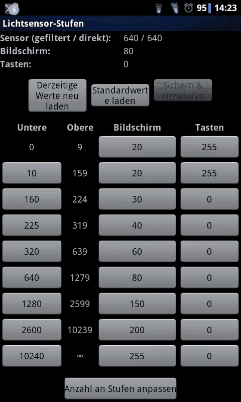

Hier noch die Werte die ich bei den Helligkeitsstufen eingestellt habe.
Bei mir funktinoiert die automatische Helligkeitsanpassung ganz normal ...
