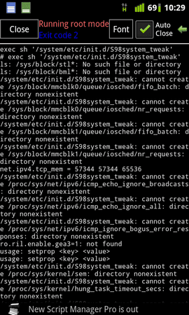

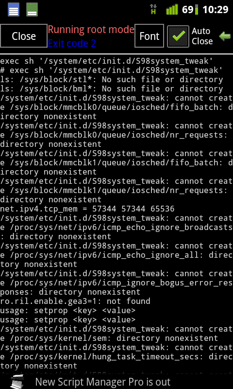

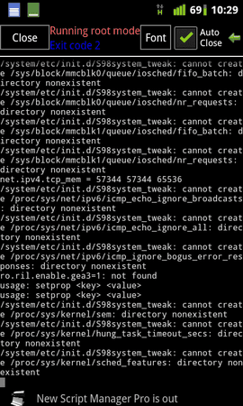

ich habe grad die letzte nightly, und danach wieder den neo 17r7 installiert. habe mich nach dem booten gewundert, warum meine low memory killer parameter sich nicht geändert haben, obwohl ja das system_tweak script automatisch in der init.d angelegt wird. ich habe das script dann mal im script manager geladen, um zu gucken, ob vielleicht irgendwas nicht richtig ausgeführt wird.
von dem ergebnis war ich dann aber doch überrascht, da scheinbar sehr viele befehle auf dateien verweisen, die es wohl garnicht gibt?!
ich habe mal 2 screenshots erstellt, und hänge diese an.

jetzt muss ich doch nochmal kurz auf das script zurück kommen. möchte einfach gern verstehen, was da passiert.
der befehl: setprop, beeinflusst der die build.prop? oder die local.prop (die hab ich garnicht mehr?!)?

@DerTeufel:
weder noch
du kannst die einstellungen via getprop abrufen, in der build.prop oder local.prop scheinen sie jedoch nicht auf

setprop ro.ril.def.agps.feature=1 # also default ?
setprop ro.ril.def.agps.mode=2 # default value
kann es sein, dass es hier heißen müsste:
setprop ro.ril.def.agps.feature 1
setprop ro.ril.def.agps.mode 2
denn die fehlermeldung lautet: usage key value
