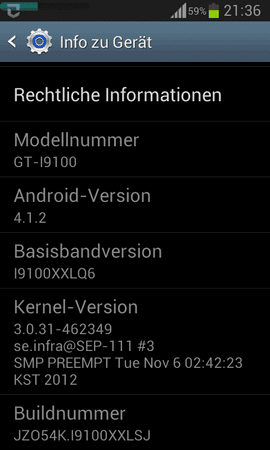

Ich habe (manuell mit dem Root-Explorer) im clockworkmod-Ordner vom Nandroid-Backup (bei mir auf der externen SD-Karte - also storage/extSdCard) den Ordner ".modem_bak" erstellt (Punkt ist wichtig!) und in den Ordner den entpackten (entzipten) Inhalt des zu flashenden Modems mit der (u.a.) modem.bin kopiert. Ich vermute, nur die ist wichtig. Ich habe zur Sicherheit alles rein kopiert.
Danach Phone ausschalten, CWM auslösen, PhilZ Settings wählen,Special Backup and Restore,Flash Modem und das wars.
Dabei sieht man, wie toll CWM 6.0.1.9 inzw. ist.
Ich habe aus dem LS6 wieder das LQ6 gemacht, das läuft bei mir besser.
Reaktionen: beicuxhaven, Bernd82 und mecss
Genauso habe ich es auch gemacht, siehe Post 49.
Funktioniert auch, und ja, LQ6 verliert nicht ständig die Verbindung wie LS6.
