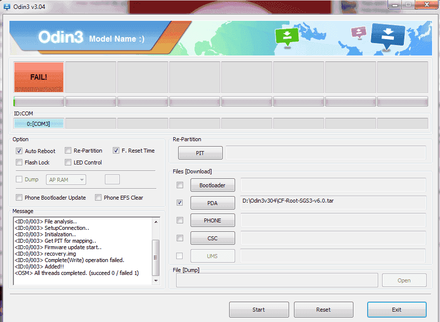

Was du auch machen kannst, einen anderen USB Port mal versuchen
Soll ich das USB-Kabel einfach abziehen? Da steht ja "Do not turn off target" ^^
Ja.. Bleibt ja nichts anderes übrig, passiert schon nichts.

Ok, PC neugestartet und USB-Port gewechselt. Funktioniert leider immer noch nicht.
Top top top.
Versuch es nochmal mit der odin version aus meiner sig unter download und lade dort den kernel nochmal neu runter, unter Sgs3 kernel

Sorry aber dann hast du entweder nicht die richtigen Treiber oder machst was falsch .
Nimm mal die von kies

Kies installiert, Odin kam etwas weiter aber trotzdem failed :thumbdn:

Schau doch mal im Task Manager nach: dort dürfen unter Prozesse keine KIES-Prozesse mehr vorhanden sein.
Hatte ich auch alle vorher geschlossen
i.d.R. taucht KIES als Prozess aber auch öfter auf. Ich würd die Kiste erstmal neu starten, dann über den Taskmanager alles was nach KIES aussieht killen und dann fröhlich flashen :D
Ich habs einfach noch ein mal probiert ohne irgendwas zu ändern und siehe da, es hat auf einmal funktioniert! :thumbsup:
