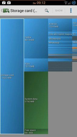

Hallo, ich hatte das Recovery und den Kernel installiert und seit dem eine “Partition“ oder einen Bereich auf meinem internen Speicher (SystemData) auf den ich nicht zugreifen kann. ? Ist das noch von Dualboot? Wie kann man Dualboot rückgängig machen.
Vielen Dank!

@kiki2010
Deine System Data ist auf jeden Fall viel zu groß. Ich denke auch das dies größtenteils der zweite Kernel ist.
...und wie kann ich das beheben?
