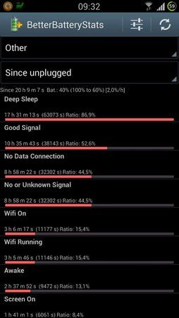

Wie immer... Alle Daten an. (Ausser Nachts)
Läuft momentan auf zzmove battery 1 core. Top Performance.
Gesendet von meinem Galaxy SIII

also bei mir "rennt" die beta3 mit 1600 MHz und zzmoove richtig genial :thumbup:
Temperatur ist eigentlich wie immer, also noch nichts außergewöhnliches festgestellt :)
Reaktionen: ZaneZam
Gestern hatte ich zuerst zzmoove battery 1 core ausprobiert(mit row),aber in der Gallery zB hats doch sehr gehakt.Dann bin ich umgestiegen auf Battery 2 Core,da ists schon besser.
Abends mit 98% ist das phone eingeschlafen,und heut morgen mit 98% aufgewacht.Heute morgen hat sichs dann einmal abgeschaltet beim aktualisieren einer app,mal schauen,evtl war das ja ne einmalige Angelegenheit,sonst alles gut bis jetzt :)
Reaktionen: ZaneZam
