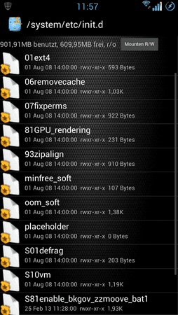

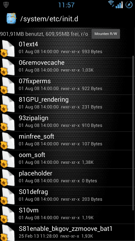

onehotdevil, hast mail. Du hast 11 Scripten im init.d Ordner welche nicht vom Kernel stammen. Ich bräuchte da die Inhalte bitte...
Andi
@ andi
Hier eine Bild vom init.d ordner plus s82enable_bksched_row und s88smoothness script. Die beiden passten nicht aufs Bild:winki:
onehotdevil, danke, aber genau das hatte ich schon im debug info file gesehen.
Leider bräuchte ich die ganzen Scripte mal zugesandt um rauszufinden ob irgendwoe auf den pegasusq zurückgestellt wird.
Steck sie mir einfach in ein weiteres email.
Andi
@Andi. Email ist raus.
Danke onehotdevil.
Habs schon gesichtet, die Scripte sind ok. Da wird nichts verdreht.

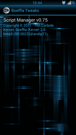

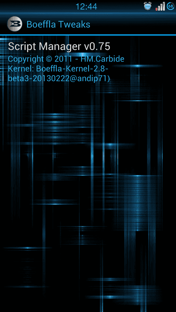

hey,hab ein Problem wenn ich das script installiere. siehe Bild . kann mir jemand helfen?
hmm... haste root?
Bei mir is das selbe. Habe root.
Die Leute mit dem Problem beim Script Installieren... ich muss da mal auf den Kollegen ZaneZam warten, der ist zu dieser Sache der Experte.
Bin mir sicher er meldet sich bald.
Andi
Reaktionen: SignorRakete
Kein Stress, ohne läuft ja auch bestens ;-)
An alle die noch probleme bei der installation des scriptpacks haben:
Ihr hab aus irgend einen Grund noch eine alte version der tweaks app installiert!
davon ausgehend das ihr alle die aktuelle beta 3
installiert habt (denn nur mit der würden die einstellungen des
governors die im scriptpack sind funktionieren! Und auch nur ab
beta2 funktioniert die scriptpack installation!)
Versucht mal folgendes:
deinstalliert mal die app und stellt in der kernel config datei
boeffla_app=on (wenn es nicht eh schon so drinnen steht)
und startet dann neu! Die neue version der app sollte nun
nach dem boot installiert sein.
Wie gesagt die installation der scriptpacks funktioniert erst ab beta2
und macht erst ab beta3 sinn ;)
