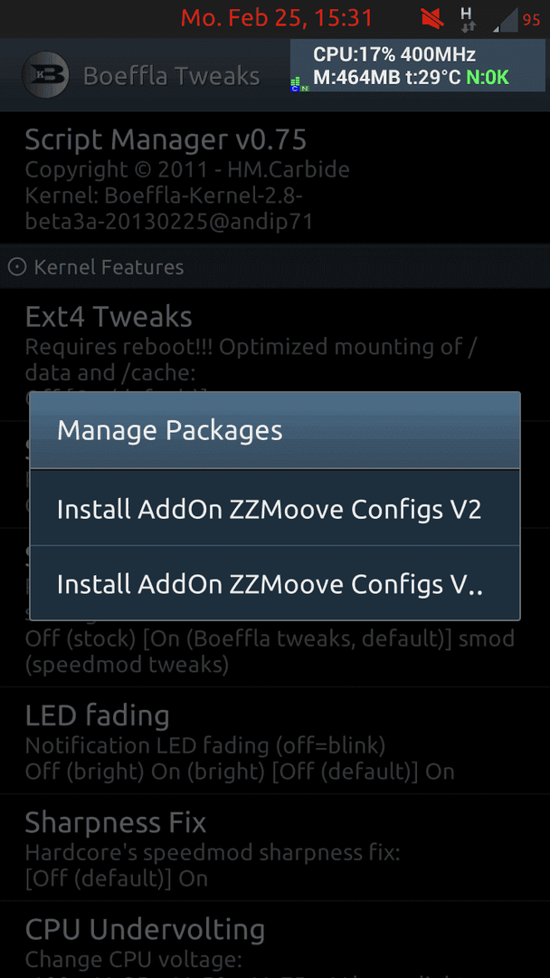

Öhmmm....also Als Andi schrieb die Einstellungen neu setzen,bin ich davon ausgegangen das langt,und hab den neuen Pack installiert.Dann hatte ich über die Menütaste 2x die deinstall Option.Dachte dann...ok...deinstallierst die beiden Packs wieder,und machst nochmal neu...nun hab ich 2 mal das install Fenster.Hab aber nur den neuen Pack im Downloadsordner drin.Einstellungen hab ich nochmal zurück gesetzt und reboot gemacht.Ist das so in Ordnung?
Edit:Kommando zurück,hatte doch beide scriptpacks noch im Ordner drin,war mir doch soo sicher dass ich den älteren rausgelöscht hatte,sorry,mein Fehler.
Irgendwo ist das alte Pack noch. Aber wenn Du den Bildschirm mal drehst, dann siehst du, dass das zwei verschiedene Packs sind. Einmal die Version 2.0 und einmal die Version 2.1.
Gruß Matthias
Ja,hab schon meinen Beitrag editiert.Waren noch beide da,peinlich das :blushing:
