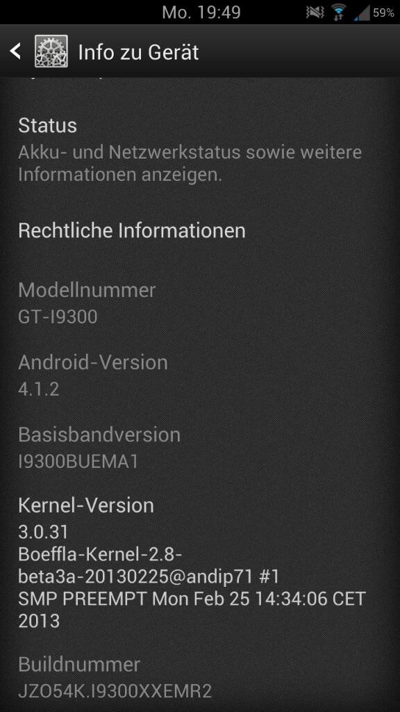

Auf die Gefahr hin, dass Du mich jetzt killst, ich muss das fragen:
Du hast auch ganz ganz sicher den Boeffla-Kernel drauf?
Ok, weil wir hatten das schon mal. Da wars echt ein anderer Kernel und alle haben sich gewundert.
