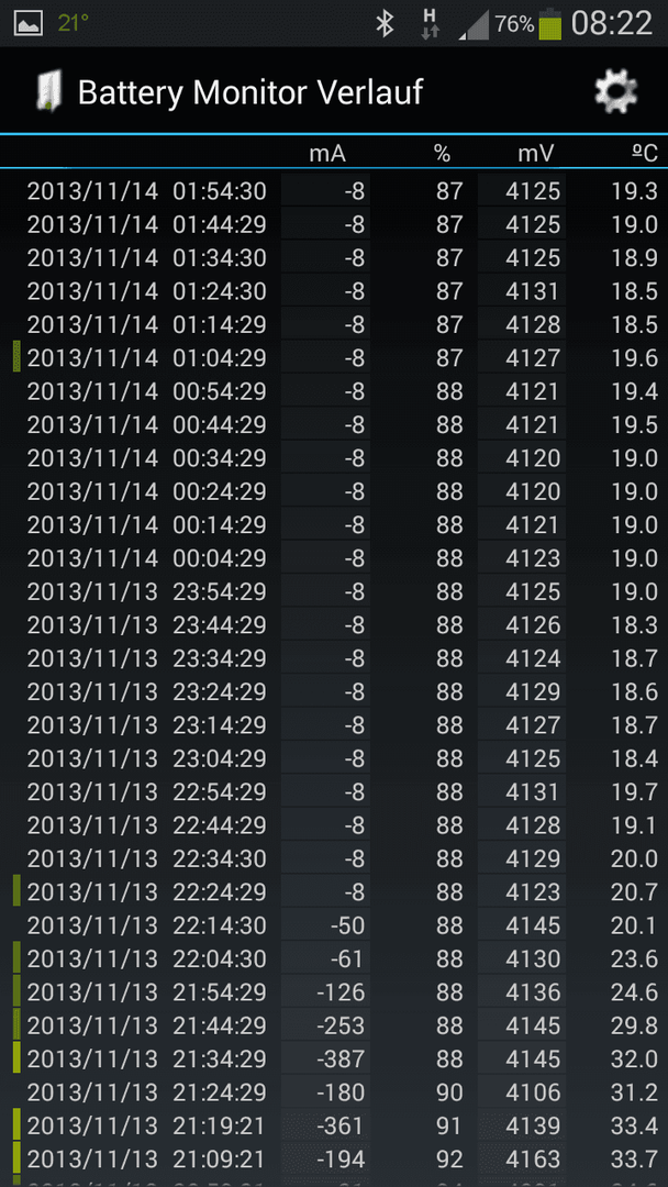

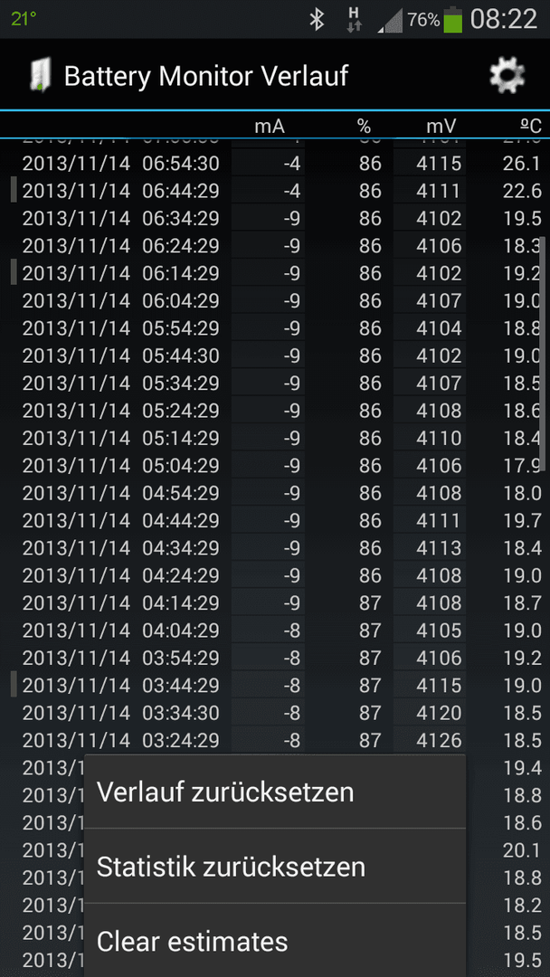

Also ich kann mich über die 4.3. mit Alpha Kernel nicht beklagen, bei mir läuft sie soweit gut. Das Managaement der Speicherverwaltung scheint wirklich besser geworden zu sein. Habe jetzt keine Probleme mehr mit Navigon und BT Parrot FS.
System läuft meiner Meinung nach genau so flüssig wie auf der 4.1x..
Ich habe mal zwei Screenshots von meinem Verbrauch über Nacht angefügt. Sync ist ausgeschaltet und Telefon auf 2G. (Ich verwenden den 3000 Original Samsung Akku)
Gruß Matthias
