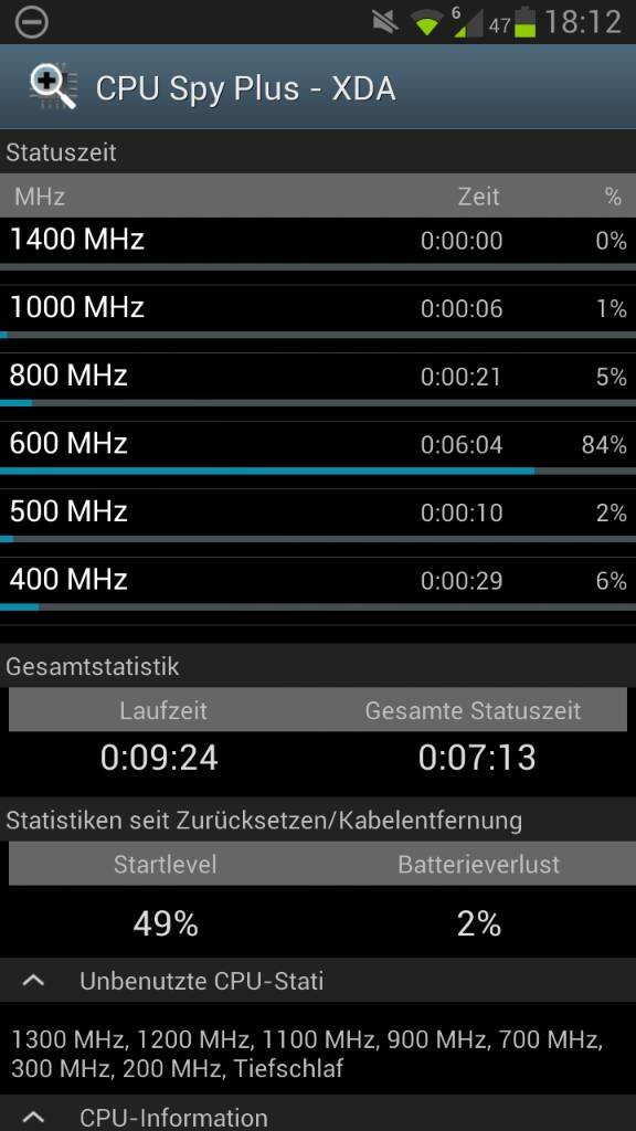

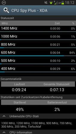

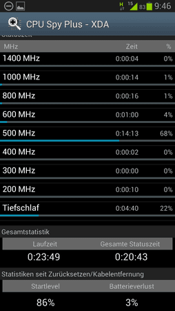

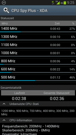

So,
1. Bild
kurz nach dem Hochfahren (ich habe mit Voltage Control auf 600 MHz begrenzt)
2. Bild
Zähler auf null gesetzt und 20 Minuten laufen lassen.
Die Frequenzen oberhalb von 600 werden schon noch genutzt, aber nur im Sekundenbereich.
Wenn du noch mehr brauchst, sag Bescheid :)

Hi,
vielen Dank. Das bestätigt genau mein Ergebnis.
Die Frequenzen 800 und 1000 werden vom Touchscreen Treiber aktiviert wenn man das Display "betatscht". Aber sonst sollte eben nix mehr genutzt werden ansonsten.
Scheint also auch bei Dir zu gehen...
Wenn Du noch viel Zeit und Lust hättest.... ich habe genau das gleiche Verhalten auch beim Stock Kernel... Du auch?
Viele Grüße
Andi

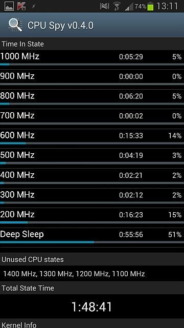

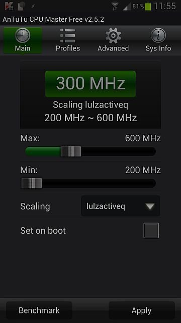

Und hier noch schnell von mir ein paar screens mit der 2.1-beta1 mit alle tweaks on/lulz/alle uv's auf light und stromsparmodus an. Mit cpu master auf 600 gestellt. Die 600er wird eindeutig öfter benutzt. hatte vergessen zu resetten deshalb ist hier noch die 800 drauf die ich zuerst eingestellt hatte :winki:. so wie scheichuwe hab auch ich beobachtet das die oberen frequenzen nur mehr im sekundenbereich verwenden werden. aus meiner sicht is alles ok.

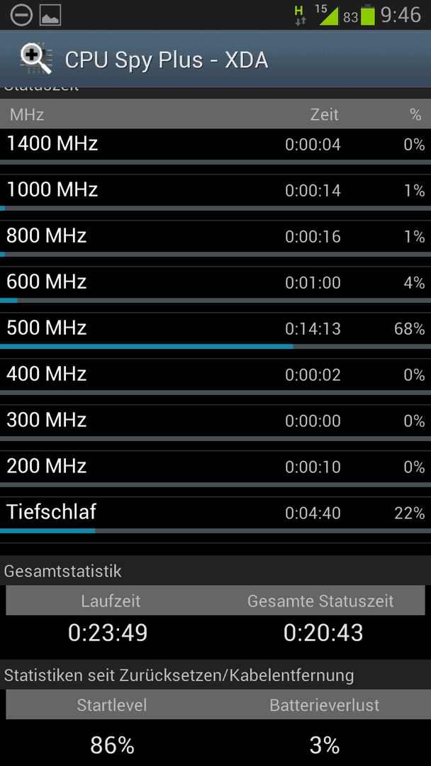

Ja.
Mit Voltage Control auf 600 MHz begrenzt.
Die Phase nach dem Hochfahren habe ich sogar schon ausgelassen (hab nur vergessen einen Screenshot zu machen).

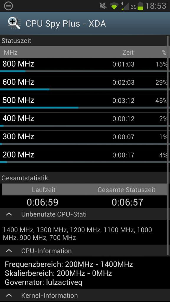

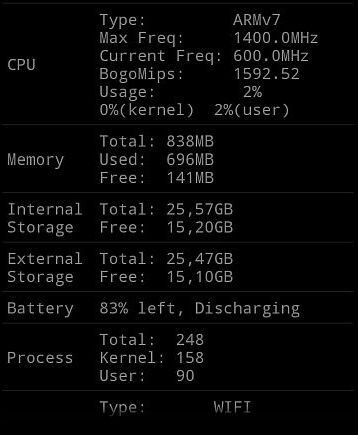

Läuft :)
Ich hab direkt mal 600 MHz eingestellt ...
