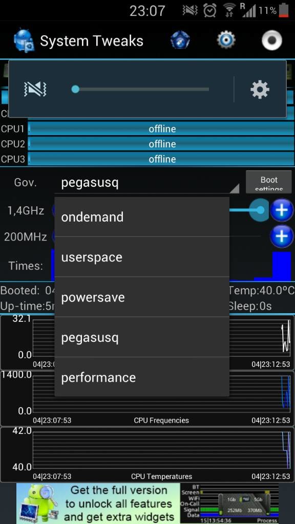

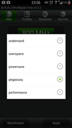

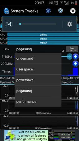

Wie bekommt ihr lulzactive, kein cpu tool klappt bei mir und mit pegasusq habe ich nur 28 Prozent DeepSleep
@ilovemysgs
Du must dir auf der internen SD Karte einen Ordner anlegen mot dem Namen Boeffla-Kernel. Handy neu starten in den Ordner Boeffla-Kernel gehen und dort die Config Datei mit dem Editor öffnen ind die Einstellungen ändern. Abspeichern und neu starten.
Also, dann stimmt irgendwas nicht. Du solltest unter normalen Umständen (wenn keine App dazwischen funkt) an die 98-98% Deepsleep bekommen mit Pegasusq. Und auch mit Lulzactiveq.
Installiere Dir mal BetterBatteryStats und schau nach welche App Dein S3 ständig wach hält. So wenig Deepsleep ist mit Sicherheit nicht vom Kernel abhängig.
Übrigens: Ich kann sowohl mit VoltageControl Extreme als auch mit System Tuner Pro ohne Probleme auf Lulzactiveq umschalten. Taucht in der Governor Liste auf und ist anwählbar. Nur SetCPU hab ich nicht probiert, da dieses Tool mir in den letzten 12 Monaten immer suspekter geworden ist.

Nichts, kein lulz :(
Also bei mir is der lulz da. Welche kernel version hast du drauf stable oder beta?
moin erstmal,
hast du auch den boeffla Ordner (den Inhalt) gelöscht zuvor?

Ja den Inhalt gelöscht dann ist alles da wie einige Post vorher beschrieben :thumbup:
