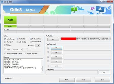

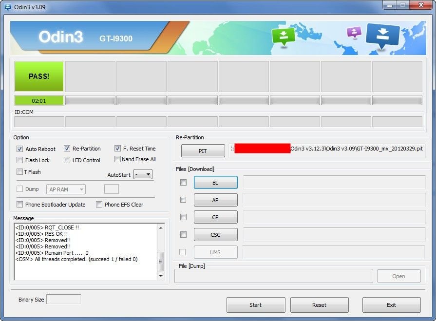

Servus :)
Ich habe die GT-I9300_mx_20120329.pit jetzt alleine geflasht.
Bin mir nicht sicher ob ich das richtig gemacht habe. "PASS" kam erst nachdem ich das Handy vom Kabel abzog. Davor passierte nix... Muss ich warten bis die Meldung MIT angestecktem Handy kommt? Denn nun komm ich nicht mehr aus dem Download-Modus raus. Beim einschalten kommt ganz kurz der Samsung Schriftzug und dann direkt das Android-Männchen mit "Downloading... Do not turn off target!!"
<ID:0/005> Added!!
<ID:0/005> Odin v.3 engine (ID:5)..
<ID:0/005> File analysis..
<ID:0/005> SetupConnection..
<ID:0/005> Initialzation..
<ID:0/005> Set PIT file..
<ID:0/005> DO NOT TURN OFF TARGET!!
<ID:0/005> Get PIT for mapping..
<ID:0/005> Firmware update start..
<ID:0/005> SingleDownload.
<ID:0/005> RQT_CLOSE !!
<ID:0/005> RES OK !!
<ID:0/005> Removed!!
// EDIT ///
Habs nochmal versucht. Diesmal das Handy drangelassen bis die PASS Meldung kommt. Auf dem Handy bleibt weiterhin die "Downloading..." Anzeige. Ziehe dann das Kabel ab, Akku raus und rein, Kabel wieder dran aber bleibt so wie oben beschrieben. Kommt direkt wieder der Download-Modus...
Ok, dann glaube ich leider wirklich, dass es an deiner eMMC liegt... Denn das Handy würde sofort nach RES OK selbsständig neu starten, da du auto reboot aktiviert hattest.
Ich kann auch nur dir anbieten, die eMMC mal auf Fehlerfreiheit neu zu programmieren, doch ein neuer Speicher wird sich wohl nicht rechnen.
Lg
Reaktionen: h8t
Das trifft auch soweit zu, es startet nach RES OK direkt neu, geht aber eben direkt wieder in den Download-Modus.
Was sollte denn normalerweise passieren?

Ich schätze mal das ist nur ein Beispielbild oder? Denn das ist ja kein S3.
Reaktionen: h8t
Ich denke es ist das s4.
Da könnte ich wetten.
Poste mal die Daten vom Aufkleber unterm Akku.
Dort steht was von Modell.
Denke fast du hast eine falsche pitfile und OS geflasht.
Reaktionen: h8t
Ich finde das sieht nach einem Alpha aus.. Oder vll A5 (2015er), mal sehen was da noch kommt.
Aber Pitfile hätte sich normalerweise nicht setzen lassen sollen, daher glaub ich mal, dass das Bild einfach nur so vom Netz genommen wurde...
Reaktionen: h8t
Sorry, hätte ich erwähnen sollen, nein, ist NICHT mein Handy, diente nur als Beispiel für die Meldung. Sorry!
Ich habe schon das GT-I9300
Gut, aber dann sehe ich leider schwarz, die SanDisk eMMC, welche nach dem Bekanntwerden des Brickbugs verbaut wurde, verhält sich genau so, dass man nach jedem Flashversuch gleich wieder im Downloadmode landet, also für mich schreit es leider wirklich nach einen eMMC-Problem, mein Angebot steht noch.
Reaktionen: h8t
