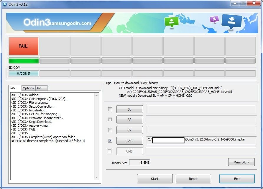

Hi Leute, ich grätsche mal hier rein.
Ich hatte Probleme mit dem starten meines S3. Jetzt bin ich erfolglos am versuchen TWRP zu installieren.
Habe da schon in einem anderen Thread drüber geschrieben, siehe hier: Galaxy S3 Bootloop, Brick und andere Gründe für den Nicht-Start des OS
Flashen will ich die twrp-3.2.1-0-i9300.img.tar Datei. Mein Problem ist, dass ich in Odin immer ein FAIL bekomme.
Ich habe es mehrfach versucht, an verschiedenen USB Anschlüssen, als AP, als CSC - kein Erfolg. Kies Prozesse sind auch aus...
Ich poste hier mal noch meinen Log aus dem anderen Thread:

post mal einen Screenshot von Odin wo du die TWRP reingetan hast, und vergleich auch mal hier auf Seite 1 die Anleitung
Reaktionen: h8t
Odin als Admin ausgeführt, Auto-Reboot + F. Reset Time aktiviert
An die Anleitung von Seite 1 habe ich mich gehalten...
Danke und Gruß :)
Reaktionen: funkenwerner
Doch nicht an die Anleitung gehalten. TWRP gehört unter AP und nicht unter CSC das kann böse ins Auge gehen.
