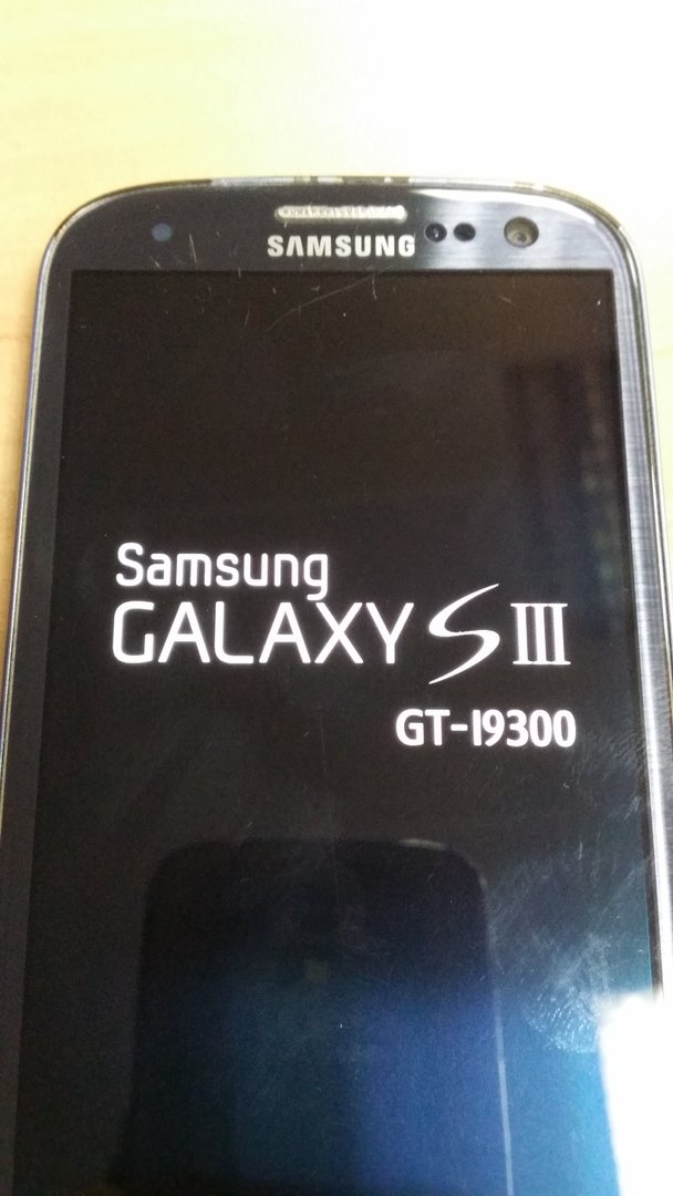

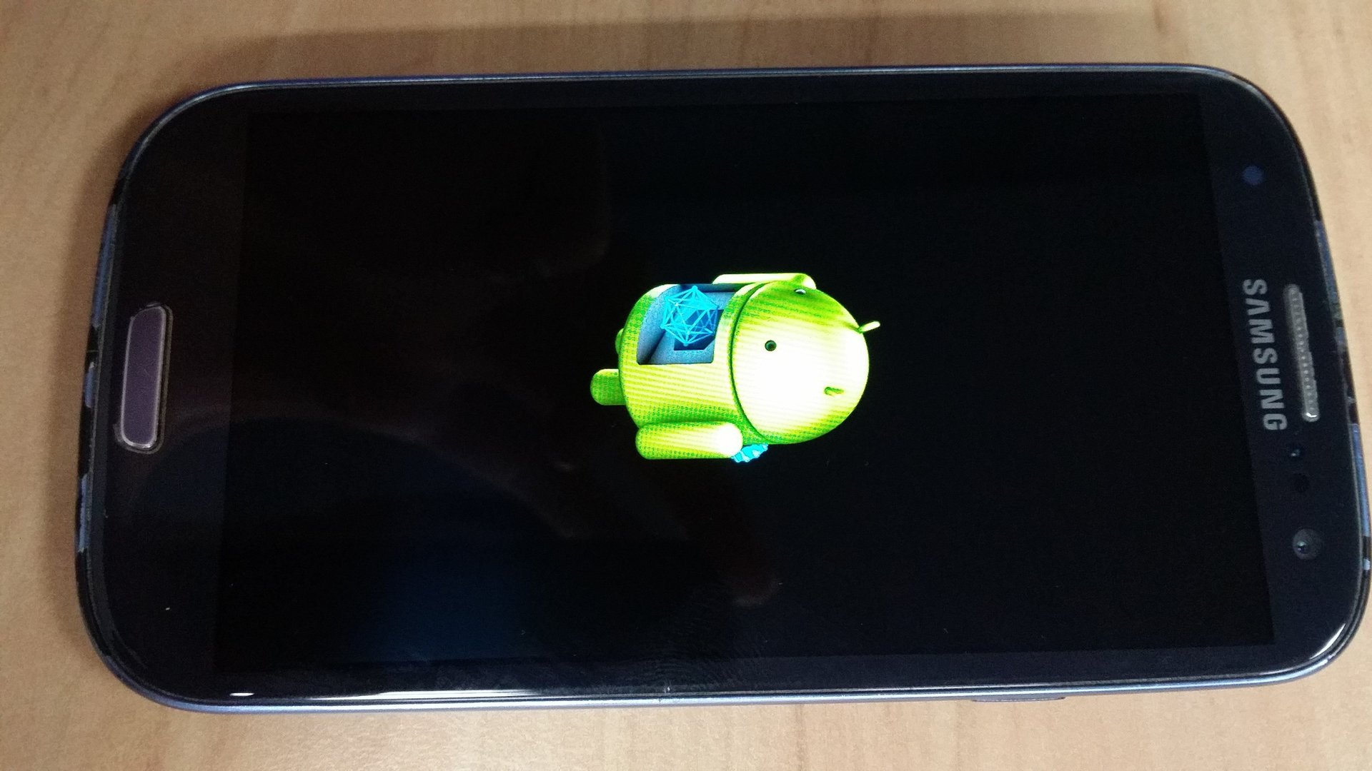

Freeze wenn das Samsung Bootlog erscheint und Freeze wenn ich versuche in den Recovery Mode zu komme (vol up + home + power).
freeze bootlogo
freeze vor recovery mode (vol up + home + power)

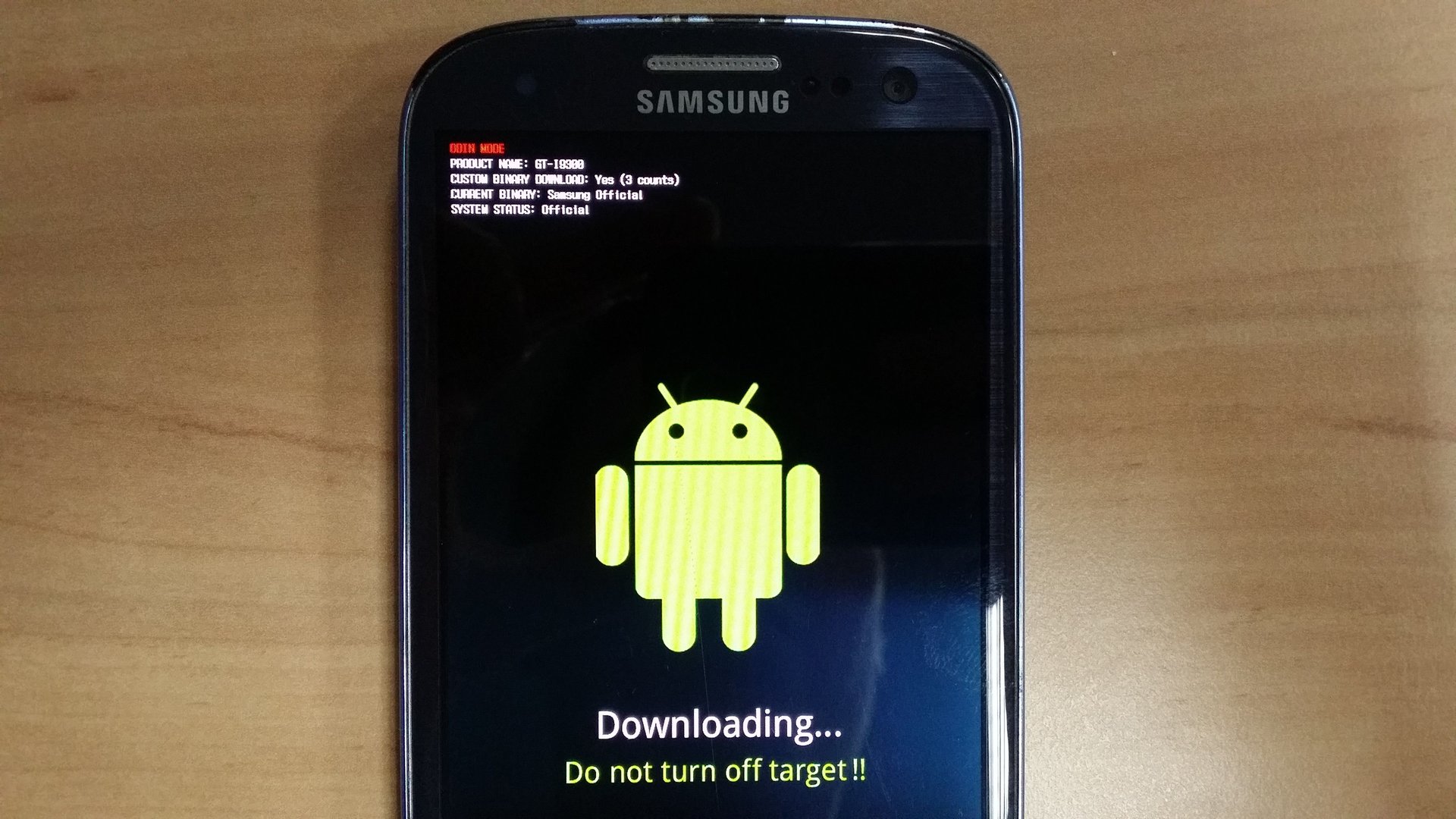

odin mode
Firmware flash #fail
PIT-File schreiben #fail

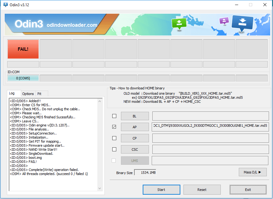

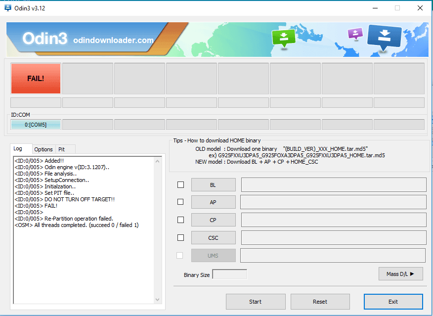

Was ich bereits versucht habe:
- Firmware von samsmobile heruntergeladen I9300XXUGOL2_I9300DTMGOC1_I9300BOUGNB1_HOME.tar.md5 (I9300XXUGOL2 - GALAXY S Ⅲ GT-I9300 DTM Germany (T-Mobile))
- Firmware mit Odin 3.12 versucht zu flashen (als admin gestartet)
# fail
- PIT-File heruntergeladen GT-I9300_mx_20120329.pit
- PIT-File mit Odin 3.12 versucht zu schreiben (als admin gestartet)
# fail
Eine Lösung ohne Wipe wäre wünschenswert, da ich Fotos vom aktuellen Hausbau drauf habe, die evtl. für spätere Garantieansprüche wichtig wären :)
