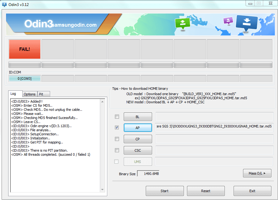

Hallo @Holly81
Leider ist in deinem Fall zu 99,9% das eMMC Schrott (write lock) :crying:
Dieser lässt sich nur mittels Riffbox und Programmierkünsten wiederbeleben....
....alles das kann dir @html6405 zu einer wirklich günstigen Gegenleistung bieten :sneaky:
Schreib ihm bitte eine "Unterhaltung" , er wird dir gern helfen und anschließend ist dein Handy wieder wie neu :thumbup:
Reaktionen: html6405 und Nufan

Hi Leute, mein S3 geht nicht mehr an, habe mich daher schon hier umgeschaut, blicke das aber alles nicht mehr so sehr...
Also erstmal, mein Handy gibt von Heute auf Morgen über Nacht den Geist auf. Morgens wach geworden, gedacht der Akku ist leer - lässt sich aber nicht mehr starten!
Akku raus, liegen lassen usw hat alles nichts gebracht. Es startete immer nur bis zum "Samsung" Schriftzug und blieb dann hängen.
Hab dann ein wenig rumgelesen und diverse Sachen versucht. In den Download-Modus zB komm ich noch.
Leider weiß ich nicht mehr welche Firmware ich genau drauf habe. Auf jeden Fall ein CyanogenMod, Version weiß ich leider nicht.
Jetzt habe ich mir halt Kies + Kies3 installiert (keine Ahnung ob die sich in die Quere kommen, ich weiß nun mal leider nicht welche Firmware-Version ich auf dem Handy hatte), Odin 3.12.3 und eine aktuelle, offizielle Firmware geladen. Ausserdem habe ich eine Backup-Datei auf meinem alten Rechner gefunden, wohl aus der Zeit als ich das S3 gerootet hatte - halt schon ewig her. Das soll heißen, ich habe jetzt eine offizielle
I9300XXUGNG3_I9300DBTGNG2_I9300XXUGNA8_HOME.tar.md5 Datei
und meine alten Backup's (wobei ich mir da nicht sicher bin, ob das auch die Firmware war, die momentan auf meinem Handy ist), dass eine 3-teilige FW von bitstopfen ist:
AP_I9300XXUGNA5_root_bitstopfen.tar.md5
CP_I9300XXUGNA8_bitstopfen.tar.md5
CSC_I9300DBTGNB1_bitstopfen.tar.md5
Ausserdem habe ich noch eine GT-I9300_mx_20120329.pit Datei.
Habe das alles testweiße nacheinander nach dieser Anleitung ([I9300][Stock ROM] *16.07.14* I9300XXUGNG3 [4.3] - DBT [Pre-rooted/3-teilig]) geflasht (Handy geht ja eh nicht mehr), bekomme bei Odin immer ein FAIL! oder die Meldung, "Can't open the serial(COM) port."
Ich schätze mal, ich habe mir alles kaputt geflasht. :-(
Ist jetzt sehr viel Text, aber wenn jemand Lust und Laune hat sich das anzutun, wäre ich froh wenn mir jemand helfen könnte...
Besten Dank soweit und beste Grüße
/ EDIT /
Beim Neustart bekomme ich nun immer die Meldung "Firmware upgrade encountered an issue." blabla...
ich würde mal sagen, mach das Aktuelle TWRP mal drauf, dann eine Rom deiner Wahl, RR lauft recht gut ;) deine Daten sind in dem Fall eh schon weg ;)
