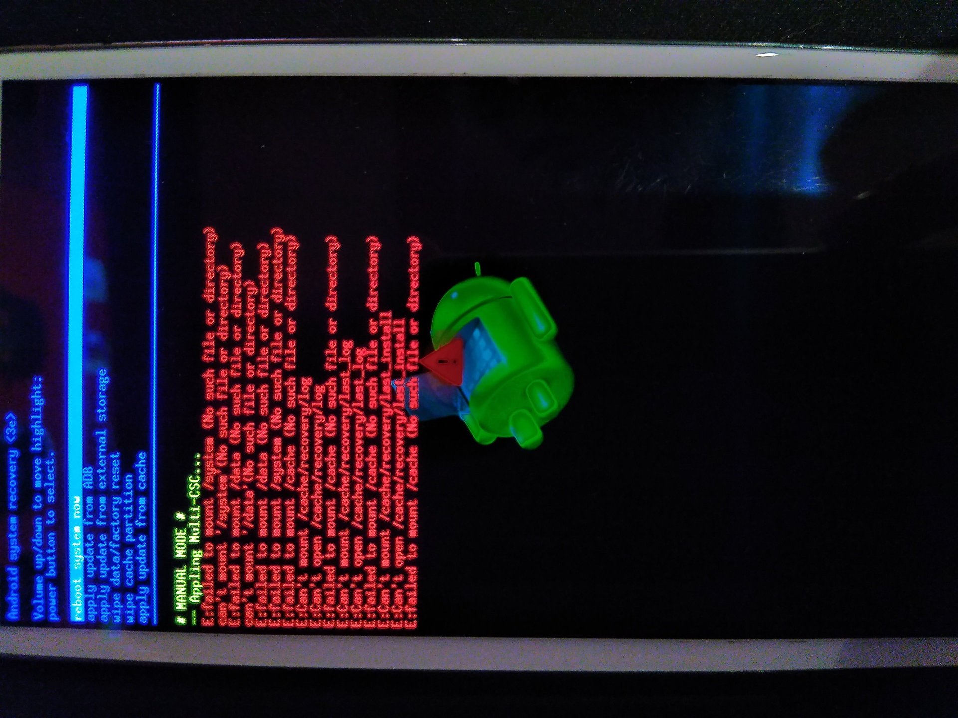

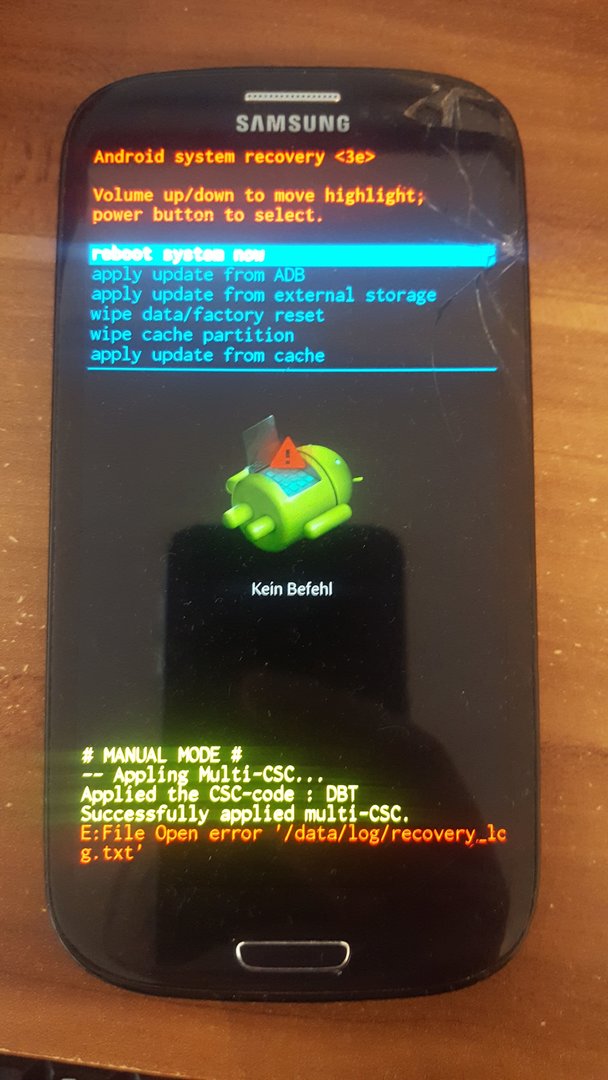

Nabend beieinander.
Zur Sache: Habe mir vor einigen Tagen ein Cat S60 zugelegt und ließ mein S3 mit dem WLan verbunden, um dort einige Anwendungen und die vortreffliche LED dieses Gerätes zu nutzen sowie den Wecker.
Sollte auch als Ersatzhandy für mich oder Bekannte dienen.
1 Tag nach Kauf des Cat S60 jedoch total blackout.
Morgens noch das S3 normal benutzt und abends war es auf einmal dabei, sich permanent neuzustarten.
Ich unterbrach diesen Zyklus dann mit Ausschalten und Akku für Stunden raus.
Dies brachte genau -nichts- .
Downloadmodus funktioniert auch weder mit Kies noch mit Odin. Treiber des Handys sind auf dem PC installiert.
Recovery Modus startet zwar aber anbei ein Bild des Ganzen.
Vlt. kann mir jemand erklären, was da plötzlich passiert ist. :/

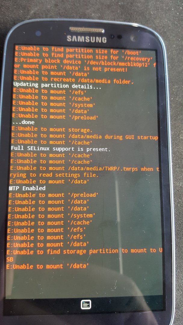

habe auf meinem i9300 TWRP und Cyanogenmod (cm-11-20141115-SNAPSHOT-M12-i9300) installiert. Vor einem Jahr habe ich ein neues Display eingebaut und das Handy ein paar Tage später wegen Neuanschaffung zur Seite gelegt. Zu dem Zeitpunkt hat es tadellos funktioniert. Jetzt wollte ich es wieder anschalten und siehe da: Das Ding weiß nichts mehr. Bleibt beim Booten im ersten Bildschirm (weiße Samsung-Schrift mit i9300) hängen. Wenn ich es im TWRP starte und an den PC anschließe, wird es zwar als Massenspeicher erkannt, aber ich kann nicht darauf zugreifen. Im TWRP kann ich nichts(!) mounten und auch kein Backup machen (nichts auswählbar). Ich kann noch nicht mal eine SD-Card mounten, um ein neues System zu flashen.
Weiß jemand einen Rat? Eigentlich würde ich ganz gerne noch an die alten Daten, die noch auf dem Handy sind. Falls das nicht geht, zumindest ein neues System drauf flashen.
Vielen Dank im Voraus,
Drako
Hier mal ein Foto... Er findet wirklich genau gar nichts.
Bearbeitet von: hagex - Grund: Doppelpost zusammengeführt, Gruß von hagex
also mein S3 startet und bleibt am S3 logo hängen und kommt nicht weiter ins Menü, kann ich meine Daten noch retten oder muss ich mit dem hard reset leben? Die Option"wipe cache partition" und die anderen Update Funktionen scheinen auch keinen Effekt zu haben. Vielleicht ist auch das S3 tot und nicht mal der hard reset würde helfen. Würde mich freuen wenn es doch eine Möglichkeit geben würde meine Daten zu behalten.
Hi,
flashe mal ein TWRP, wenn das klappt dann kannst du deine Datenpartition mounten und deine Daten retten,
außer deine eMMC ist gesperrt... Dann würde der factoryreset auch nichts bringen...
Reaktionen: SaschaKH
