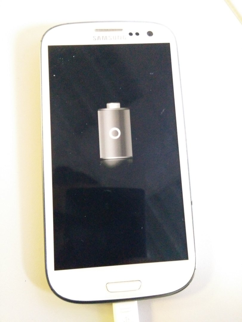

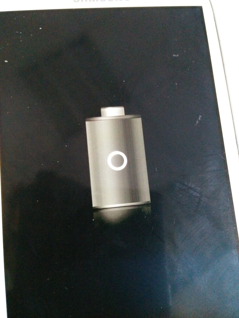

Moin,
kurze Frage: Heute morgen ist bei meinem Kollegen ein S3 eingegangen mit dem Hinweis, es könnte nicht mehr gestartet werden. Wir haben dann versucht, mit diversen Ladekabeln zu laden, den Akku auszutauschen usw. Hat alles nichts gebracht.
Das Einzige, was auf dem Bildschirm erscheint kann man in den angehangenen Bildern sehen. Dieses Bild bzw. der "Ladekreis" ist auch eingefroren - bewegt sich garnichts. Auch nach längerem Laden (ca. 1h) keine Reaktion.
Hat jemand eine Idee, wie man das Smartphone wieder zum Laufen bekommt, ohne Daten zu verlieren, die auf dem internen Speicher liegen?
Hallo, wird wahrscheinlich schwierig... Schreit fast nach gesperrter eMMC.
Kommst du noch in den Downloadmodus?
@html6405 Danke für die Antwort, aber der Verantwortliche hat schon gemeint 'weg damit'. Hat sich also erledigt. :D
Ok ;), aber nur so nebenbei eine Datenrettung wäre mit Glück möglich gewesen.
Lg
