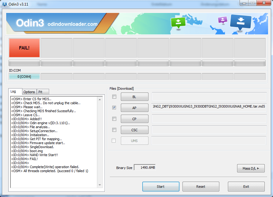

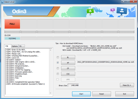

Das Samsung wird jetzt auch von Odin erkannt, aber leider funktioniert es nicht. Ich habe 2 versch. Odinversionen getestet :( s. Bilder
Was bedeutet das jetzt? Ist das Samsung überhaupt nicht mehr zu retten? :bored:
EDIT: wollte es gerade nochmal probieren. Jetzt wird das Samsung aber wieder nicht mehr erkannt. Habe es auch an einem anderen PC versucht: auch dort kam diese Fehlermeldung. Und dann wurde das Samsung wieder nicht erkannt (auch nicht an einem 3. PC)

Das bedeutet leider, dass deine eMMC defekt ist...
Eine Datenrettung wäre evtl noch möglich, bzw um es funktionsfähig zu machen,
bräuchtest du einen neuen Speicher.
Ich kann dir bei beidem helfen wenn erwünscht, dann schick mir einfach eine PN ;).
