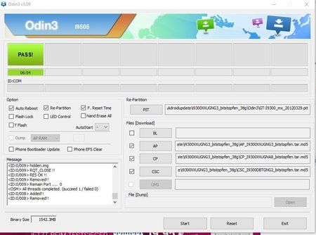

Ich habe nun die i9300XXUGNG3_bitstopfen_3tlg draugebracht ... (siehe Screenshot unten)
Der Screen bleibt dunkel, die Melodie kommt, die blaue LED blinkt hört dann auf und die TouchTasten sind aktiv....
Also als wenn es normal startet. Ich hab sogar Zugriff über den Explorer per Laptop.
Mir scheint es so als wenn der Screen sich verabschiedet hat... aber gehn dann noch die TouchTasten? :blink:
