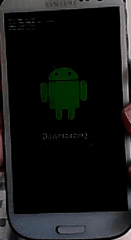

Wenn ich Volume up + Power + Home drücke komme ich soweit. siehe Bild. Dann hängt es sich anscheint auf.
Ich komm nicht in das Menü in dem ich die Dateien auswählen kann um dann das "GO" für den Flash zu geben.
EMMC-Fehler hört sich jetzt ja nicht sehr freundlich an :sad: *Kopf-Tisch*

Moin&Willkommen bei AH @Reklo
...da müsstest du eigentlich im Recovery landen, das Bild zeigt aber den Downloadmodus (Odinmod) an und wäre bereit Daten mit Odin zu flashen .
Hast du mal ein anderes USB-Kabel versucht ? Am PC bitte kein USB-Hub oder Front-USB-Buchsen verwenden! Richtiger USB-Treiber geladen ?

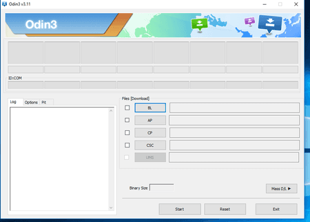

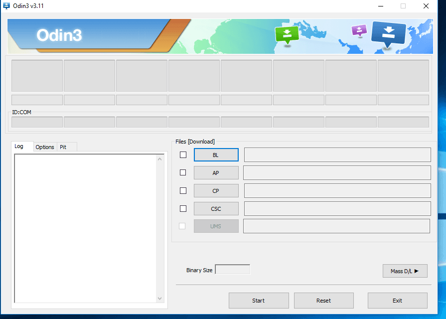

Bei Odin (PC) auf die Taste AP klicken um Dateien aus deinem Downloadordner auszuwählen !

Vielen Dank @misterx31 . Fasse mir gerade selber an den Kopf.:blushing: Das berühmte 50cm Problem :D
Bedanken habe ich auch gefunden:thumbsup:.

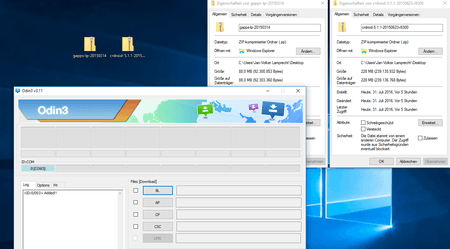

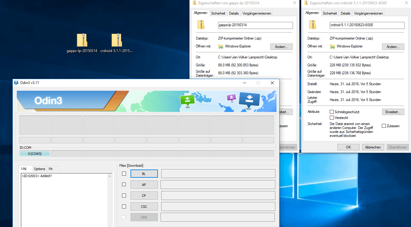

Nur noch einmal zur Sichert.... Ich habe bis jetzt immer nur von der SD-Karte geflasht:sad:
Könnt Ihr bitte einmal das Foto überprüfen, ob ich es richtig mache?
*Edit: Wobei... ich kann den Zip. Ordner gar nicht auswählen. Muss ich alle Daten einzeln klickern?

...dazu kannst du Odin nicht brauchen, die 2 Zip-Dateien bitte auf die SD-Karte kopieren und in`s Handy einstecken ...
...nun das Handy in den Recoverymoddus starten, Fullwipe und die Rom und die GApps flashen !
Solltest du aber nicht mehr in den Recoverymodus kommen (Vol. up + Home + Power) , dann wirst du eventuell erstmal mit Odin eine org. FW von Samsung flashen müssen ... kannst aber vorher mal TWRP versuchen zu flashen [Recovery] TWRP 3.0.0-0 :sneaky:
