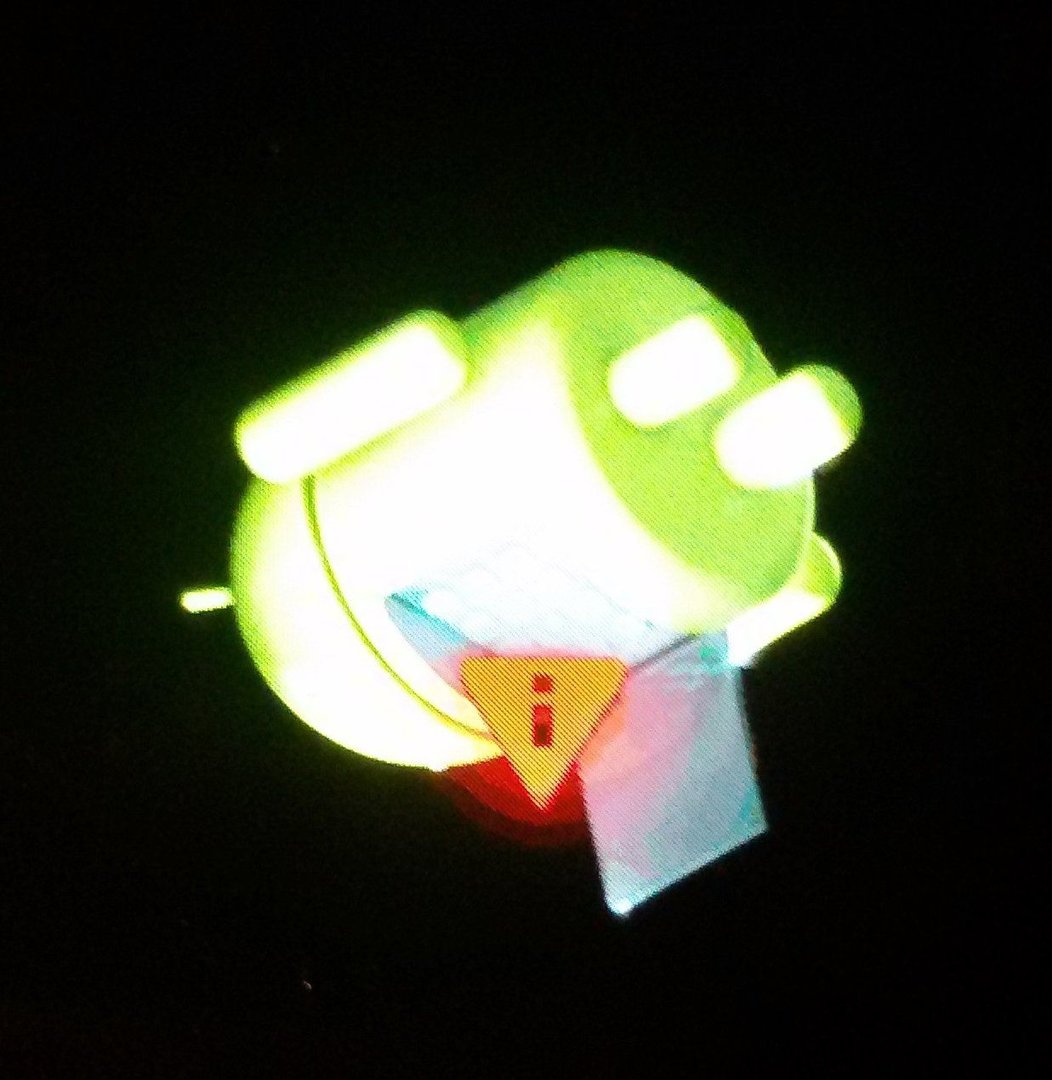

Hallo Gemeinde,

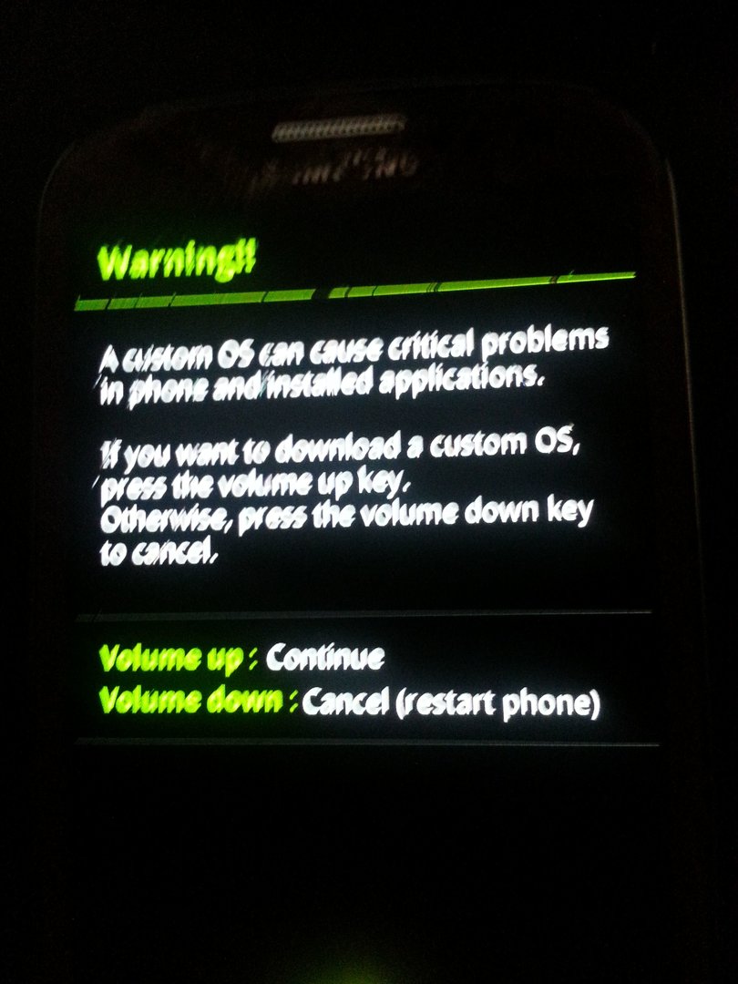

ich weiß das Thema kam bestimmt zig´mal hier vor. Aber bei mir ist es folgender Maßen, es blinkt sobald ich den Akku einlege und es erscheint nur das Samsung Logo. In Abständen von kurzen Sekunden passiert es dauernd und kann nicht auf mein S3 zugreifen. Im Netz habe ich mich dann schlau gemacht und nach dem richtigen Tastendrücken erscheint das ... Warning A custum OS can use ..... bla bla ... kennen bestimmt einige hier ^^. Denn es blieb erfolglos, nachem ich dann die Volumetaste zum Continue drückte. Es passierte nichts und es wurde mir wieder das blickende Samsung Logo angezeigt. Also kann ich nichts weiteres mehr damit machen. Denke mal das war es mit dem S3 oder kann man es retten ohne Handydoctor??!
Andi
also du kommst mit volume up bei der Anzeige NICHT in den Downloadmode?
Lg
nope ^^ obwohl die Taste einwandfrei funktioniert.
Ok, also dann wird sehr wahrscheinlich deine eMMC was haben...Da kann ich dir helfen und dir eine neue verlöten wenn du möchtest:).
Lg
Wo lebst Du denn?
Moin @TropE
...du bist eigentlich schon Download-Modus :sneaky: (Lautstärke + drücken)
(Jetzt einfach die letzte offizielle FW von Samsung per Odin flashen und fertig :biggrin:)
...sollte es trotzdem das eMMC (write lock) sein, dann schreib @html6405 `ne "Unterhaltung" !

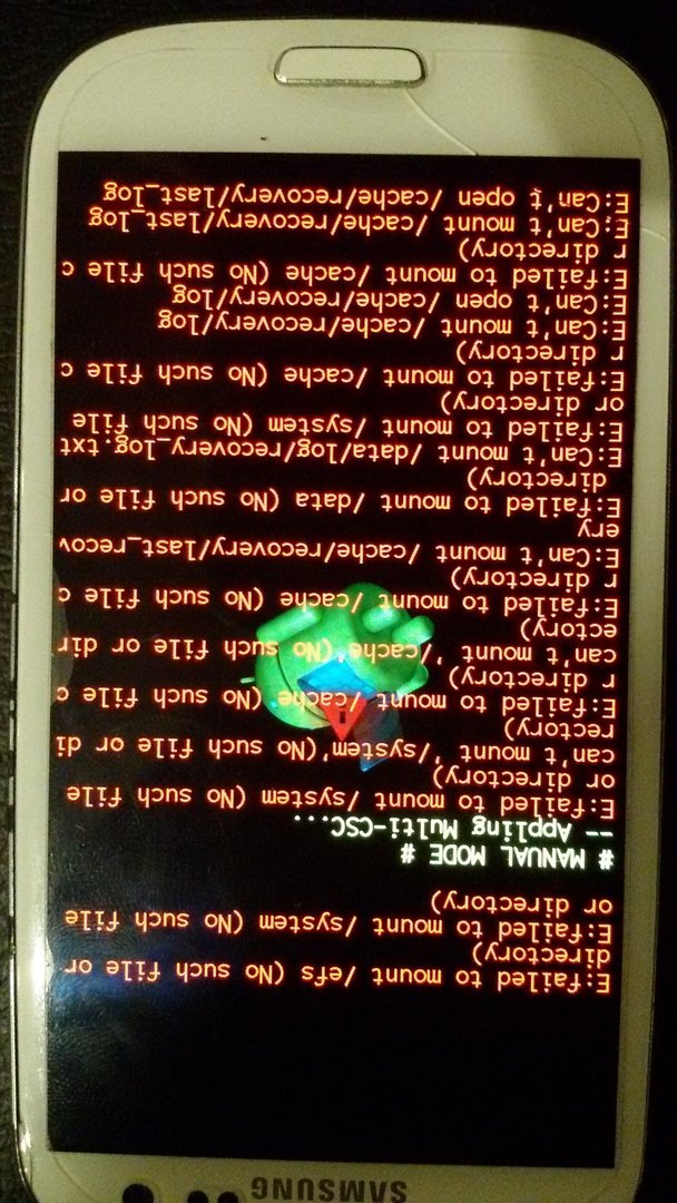

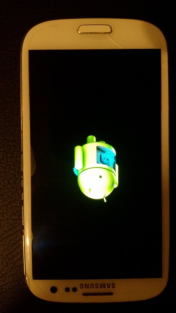

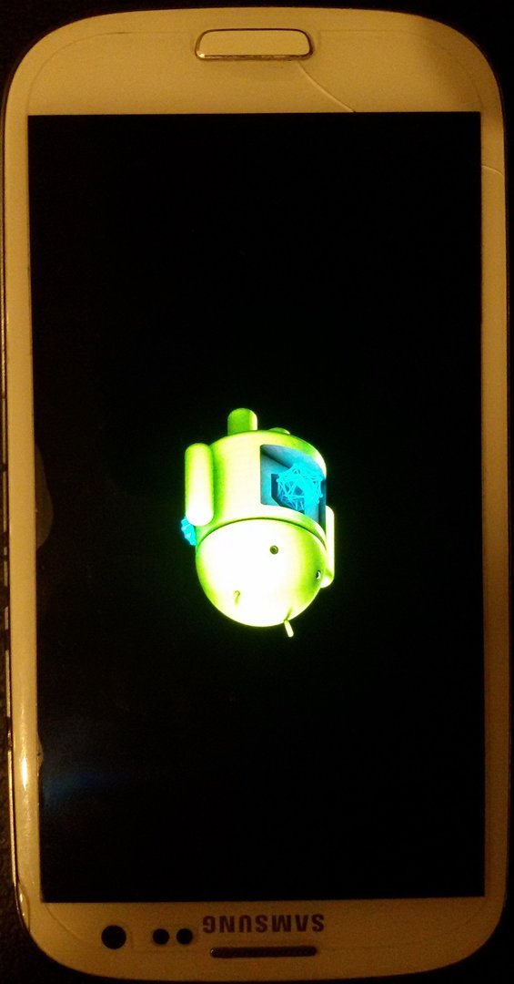

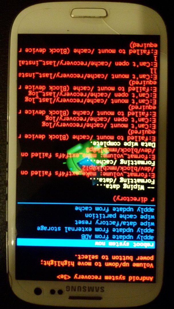

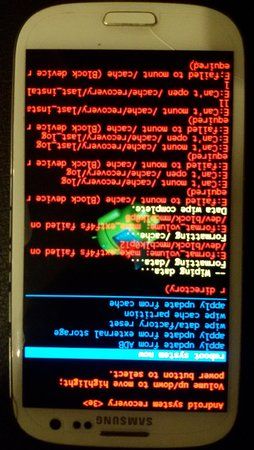

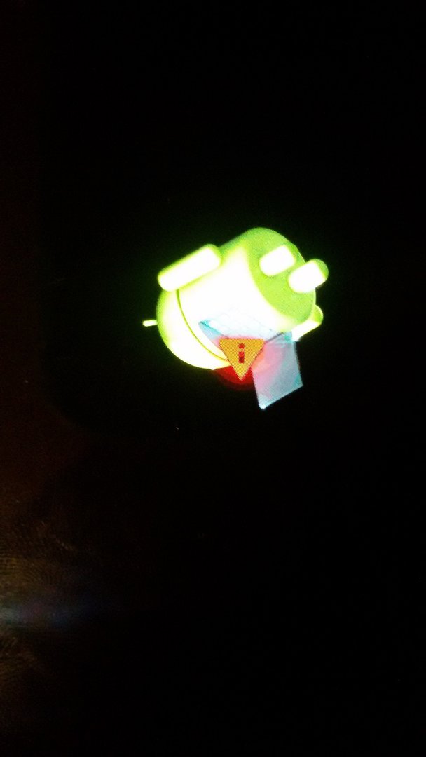

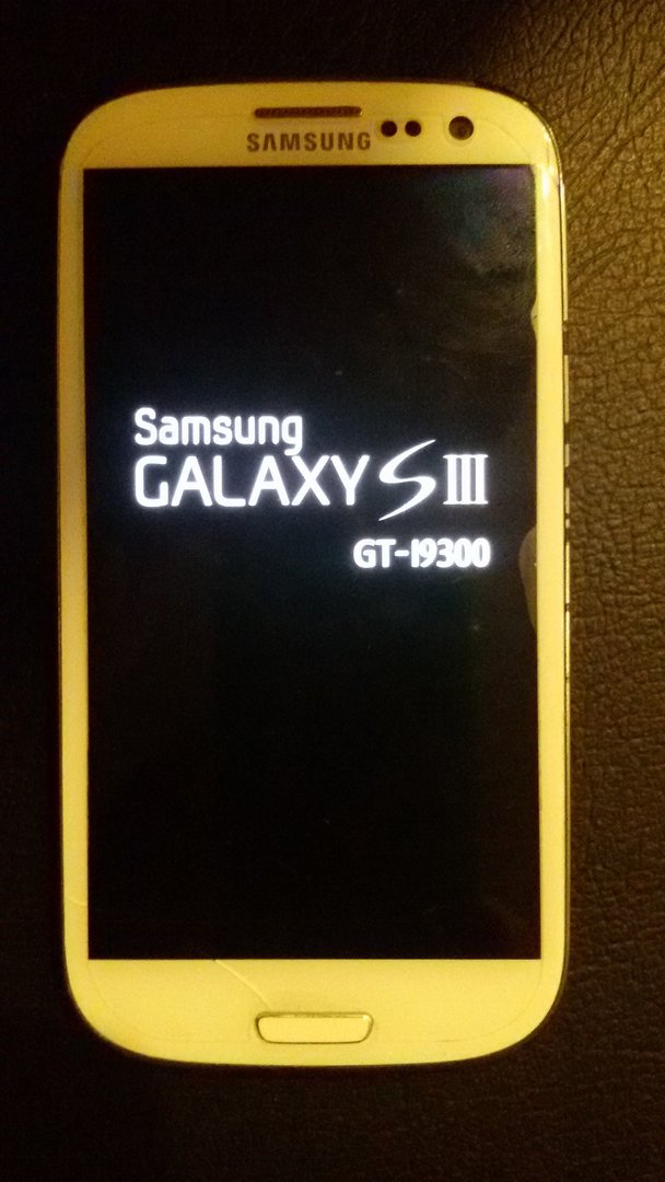

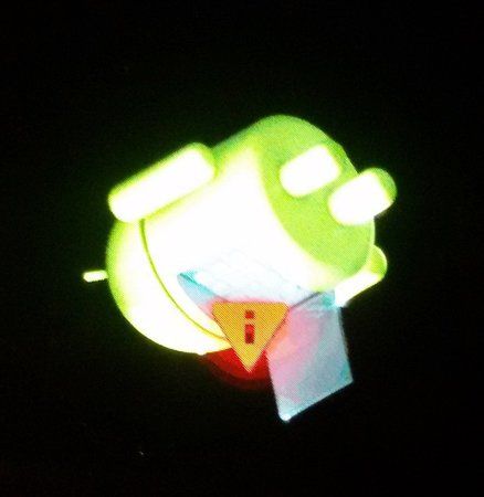

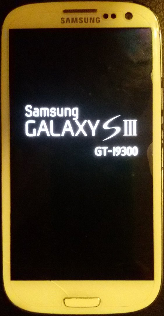

das Samsung bleibt immer beim Startbildschirm stehen! Wipe data/factory reset bringt auch nichts mehr. Ist das Smartphone defekt oder kann ich das irgendwie noch retten? Ich habe mal ein paar Bilder hochgeladen. Vielleicht helfen sie. Danke schonmal im voraus!
LG Chris

hast du schon versucht, ob sich eine Firmware flashen lässt?
Aber wahrscheinlich benötigt dein Gerät eine neue eMMC, dafür
kannst du mich kontaktieren ;).
Lg
Reaktionen: chris888
ich habe noch nie geflashed. Daher musste ich mich erst etwas belesen.Wollte es mit Odin versuchen, jedoch wurde das Samsung von Odin nicht erkannt. Ich habe auch extra einen Samsung USB driver installiert. Leider ohne Erfolg :(
