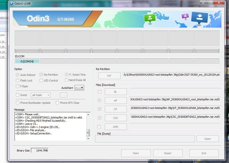

wieso hast du jetzt twrp neu aufgespielt?! und wieso mit odin?
weil garnix mehr ging nurmehr Bootloop, hat aber auch nix genutzt... versuche jetzt den Umweg über eine Stockrom
irgendwie tut sich da nix da steht es seit einiger Zeit
Edit, nach geraumer Zeit dann ROT Fail
<ID:0/024> Added!!
<OSM> Enter CS for MD5..
<OSM> Check MD5.. Do not unplug the cable..
<OSM> Please wait..
<OSM> AP_I9300XXUGNG3_root_bitstopfen.tar.md5 is valid.
<OSM> Checking MD5 finished Sucessfully..
<OSM> Leave CS..
<OSM> Please wait..
<OSM> CP_I9300XXUGNA8_bitstopfen.tar.md5 is valid.
<OSM> Leave CS..
<OSM> Please wait..
<OSM> CSC_I9300DBTGNG2_bitstopfen.tar.md5 is valid.
<OSM> Leave CS..
<ID:0/024> Odin v.3 engine (ID:24)..
<ID:0/024> File analysis..
<ID:0/024> SetupConnection..
<ID:0/024> Complete(Write) operation failed.
<OSM> All threads completed. (succeed 0 / failed 1)

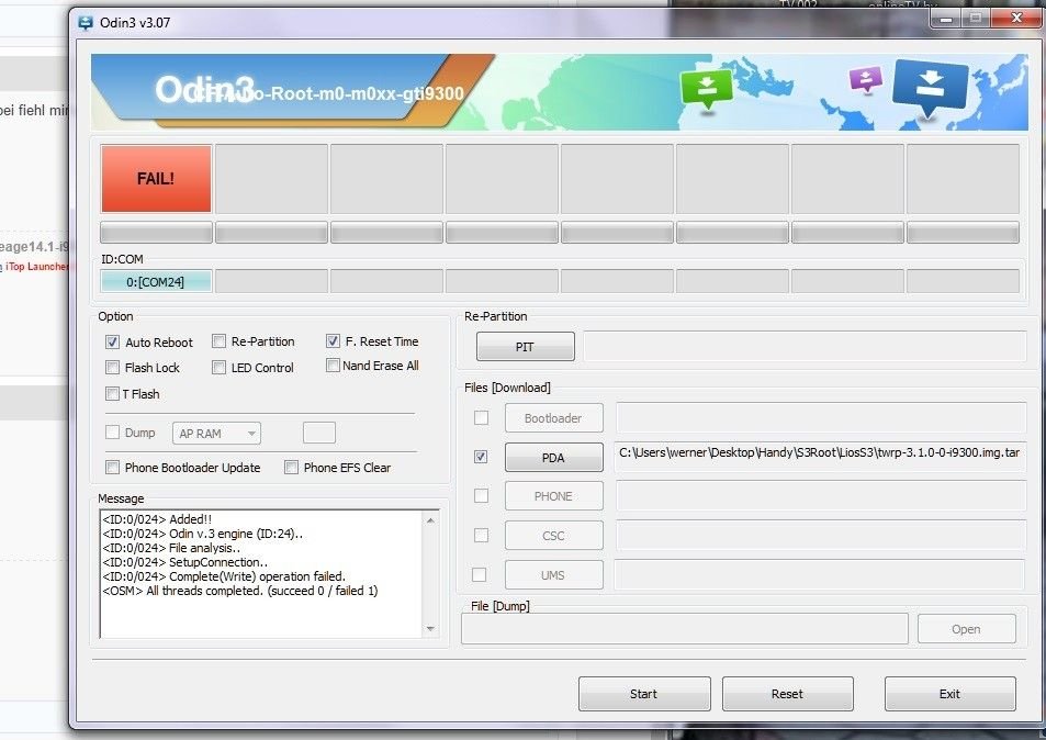

bei beiden Handy´s ? unwahrscheinlich, ok anderes Problem, siehe Bild, ich glaube ich muss Vorerst in einem Anderem Thread ( Odin) weiter machen, oder einen neuen Starten? das kommt derzeit immer, egal was ich mache, auch Odinversion ist dem egal
Als Admin gestartet, AV-Software auch aus?
Admin JA.... AV Antivirensoftware? why das? nö war an, hatte ich früher nie aus
ja, dann wäre ein neuer thread bzw. ein anderer thread in dem du das problem schilderst sinnvoller! viel glück! :)
Reaktionen: funkenwerner
Ich mach die aus, nicht das die dazwischenrödelt. Aber dauerhaft stört die sicher auch nicht.
Kies hast du nicht versehentlich im Hintergrund laufen?
Hm:/
lol was ist KIES? nö Spass noch nie benutzt!! garnicht am Rechner
[doublepost=1493589096,1493588992][/doublepost]OK bin einen Schritt weiter, es waren mehrere Faktoren schuld.... älteres TWRP endlich drauf bekommen per ODIN und andere USB Buchse...
