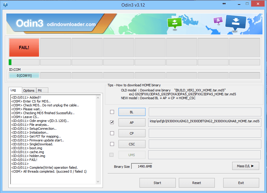

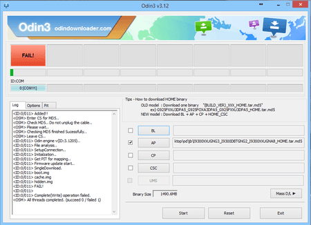

es klappt nicht ! hier mal ein Sshot, ich weiß nicht wo der Fehler sein soll

Extrahiere die hidden.img aus dem Softwarepaket, benenne sie in hidden.img.tar um und flashe sie über PDA in Odin noch einmal.
hallo leider bekomme ich das Archies nicht richtig bearbeitet. Verändere ich es mit Winrar will odin nicht mehr die Datei als MD5 Datei.
klappt leider nicht! Er sagt immer MD5 error! Binary invaild. Habs mit 7 Zip gemacht wie in der Anleitung. Wenn ich die Endung md5 weg mache stürzt odin ab.

Das sagt mir das du die Anleitung nicht bis zum Schluss abgearbeitet hast.
Dann wüsstest du nämlich das man .md5 später wieder hinzufügen muss.
Also versuche es bitte noch einmal und folge der Anleitung bis zum Schluss
habe ich gemacht der Fehler kommt weiter hin
[doublepost=1504620056,1504619367][/doublepost]so ich habe jetzt alles wiederholt und alles bis zum Schuss gemacht und das Ergebnis ist das gleiche
am Besten du lädst dir eine mehrteilige Firmware mit dem Samfirm-Download-Tool. runter und flasht diese, sofern kein eMMC-Fehler vorliegt wirst du damit Erfolg haben ;).
