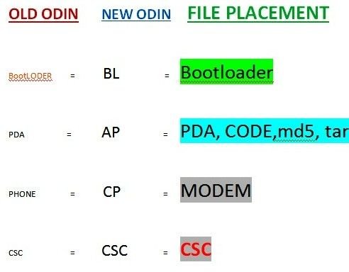

frank-wtal schrieb:
die Fehlermeldung lautet „complete write operation failed”.
Da steht noch mehr, bitte kompletten Log hier abbilden
frank-wtal schrieb:
Schaltfläche CP die Datei zuordnen muss, die sich MODEM nennt.
Korrekt, du kannst nochmal mit anderem Kabel und Rechner versuchen..
