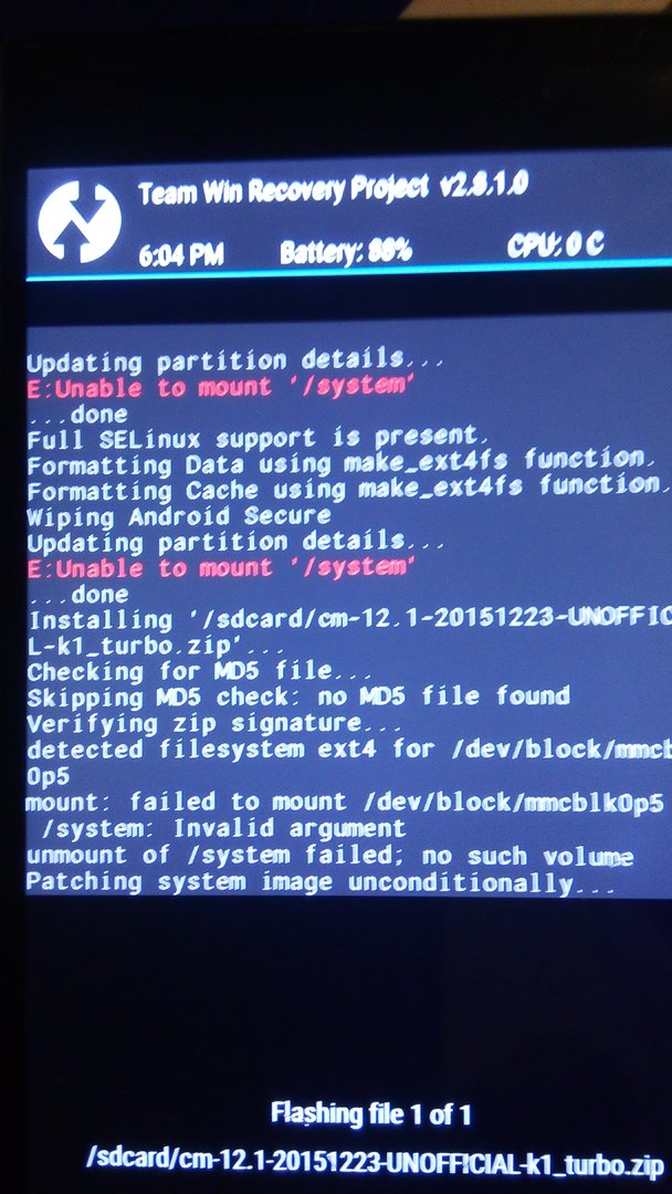

leider klappt das flashen bei mir nicht!
ich lade mal ein paar bilder hoch
vieleicht kann ja einer sagen worann es liegt!
danach startet er in bild 2
wenn ich handy neu starte ist nur das logo zu sehen

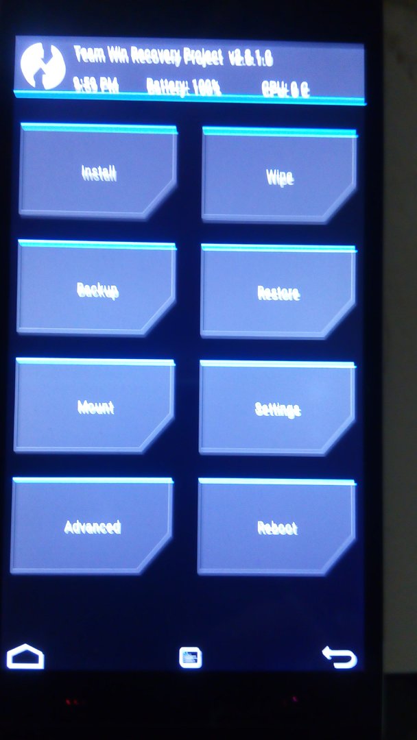

Ich kanns net sicher erkennen is das wirklich das richtige recovery?
Flash mal die original 4.4 Rom mit spflashtool
Bootloader und recovery machst du Haken raus und dann probier es nochmal mit cm12

recovery projekt v2.8.1.0
falls das die verkehrte ist habe ich noch die möglichkeit eine andere aufzuspielen?

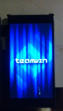

[doublepost=1451130052,1451129383][/doublepost]das ist das menü

Also von der Versionsnummer her ist es das richtige Recovery. Hab das selbe drauf. Wenn du es von dem Link aus Daniels erstem Post hast, passt das. Nach dem Tool kannste googeln und Stock 4.4 gibt es zum Beispiel bei Needrom.com

er sagt ja auch unable tomount keine ahnung was das bedeutet!
wie bekomme ich denn das toolauf mein handy drauf?
In den meisten Fällen bedeutet die Nachricht, dass deine System Partition kaputt ist. Also musst du Stock 4.4 neu flashen.

ok dann weis ich ja was los ist!
allso "nur" die stock 4.4 und nichts anderes?
