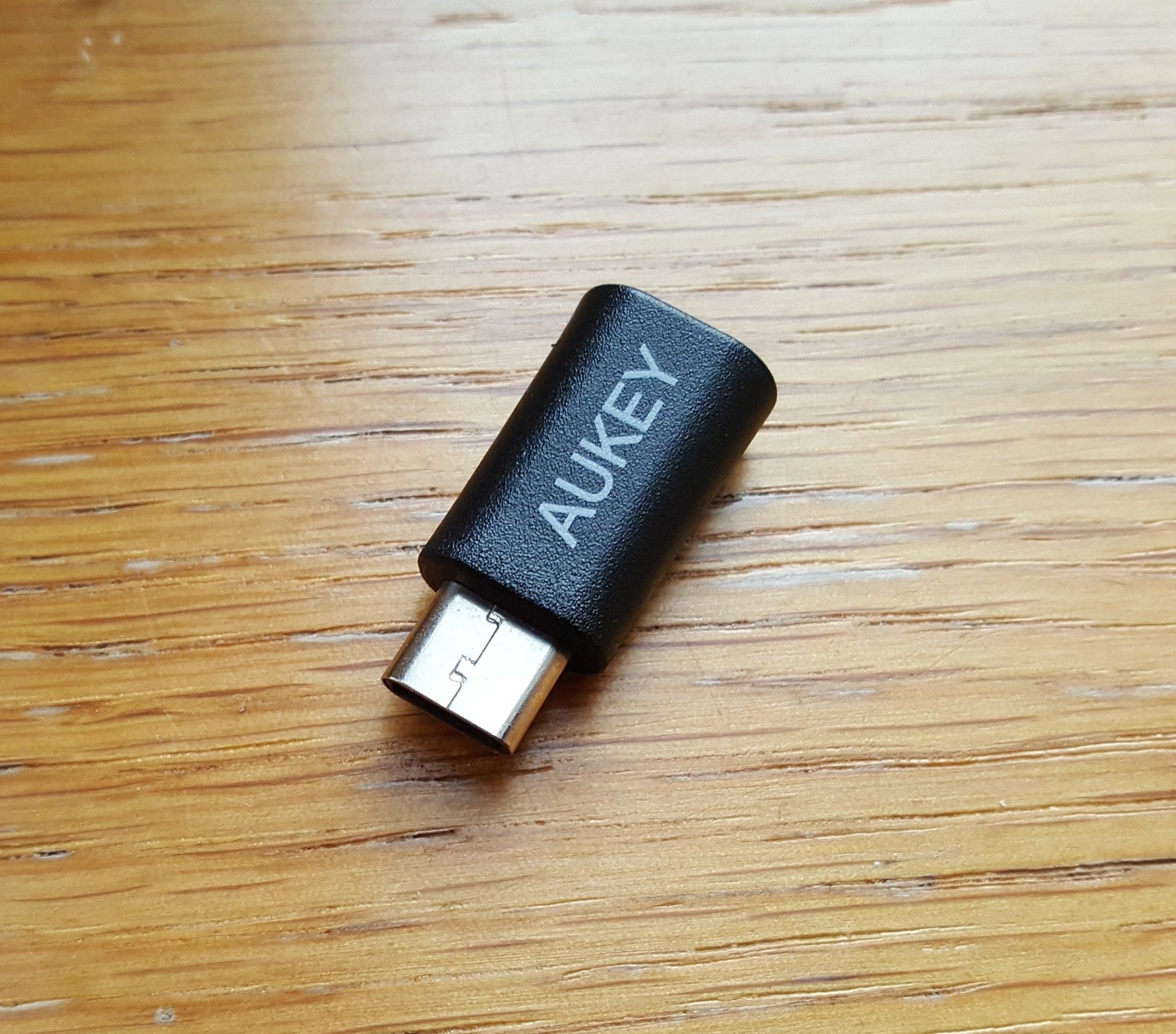

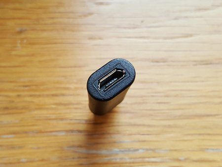

Hi,
ich hab diesen Adapter von Aukey und kann mich nicht beschweren, kosten 9 Euro im 3er Pack
http://www.amazon.de/dp/B01ASKRL0S/
