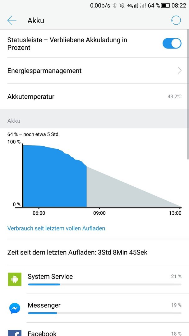

Habt ihr das auch wenn man mobil surft und der Empfang nicht der beste ist das sich das Gerät auf über 44 Grad erwärmt? Benutze eine TPU Hülle. Ist das vielleicht auch ein Grund das sich die Hitze darunter staut? Ansonsten hatte ich nie solch eine Temperatur mit einer TPU Hülle bei den Xiaomi Geräten.
[doublepost=1484033026,1484030718][/doublepost]Das komische. Letzte Woche hatte ich keine Temperaturprobleme gehabt und die Hülle hatte ich auch.
Wie ich bei xda lese bin ich wohl nicht der einzige. Schon komisch das von einen auf dem anderen Tag sowas passiert.
Es liegt definitiv an der Facebook App und am Messenger. Muss ich wohl erstmal mit der mobilen Seite vorlieb nehmen.
Ich hatte bisher noch keine merkwürdigen Erwärmungen bei meinem Gerät gehabt. Benutze aber auch nur Facebook ohne push und kein Messenger.
Aber da kam doch letztens ein Serverupdate, da Facebook und der Messenger durch einen Serverbug die Akkus leer gesaugt hat. Vielleicht war es ja das.
Ja das war es auch gewesen. ;)
