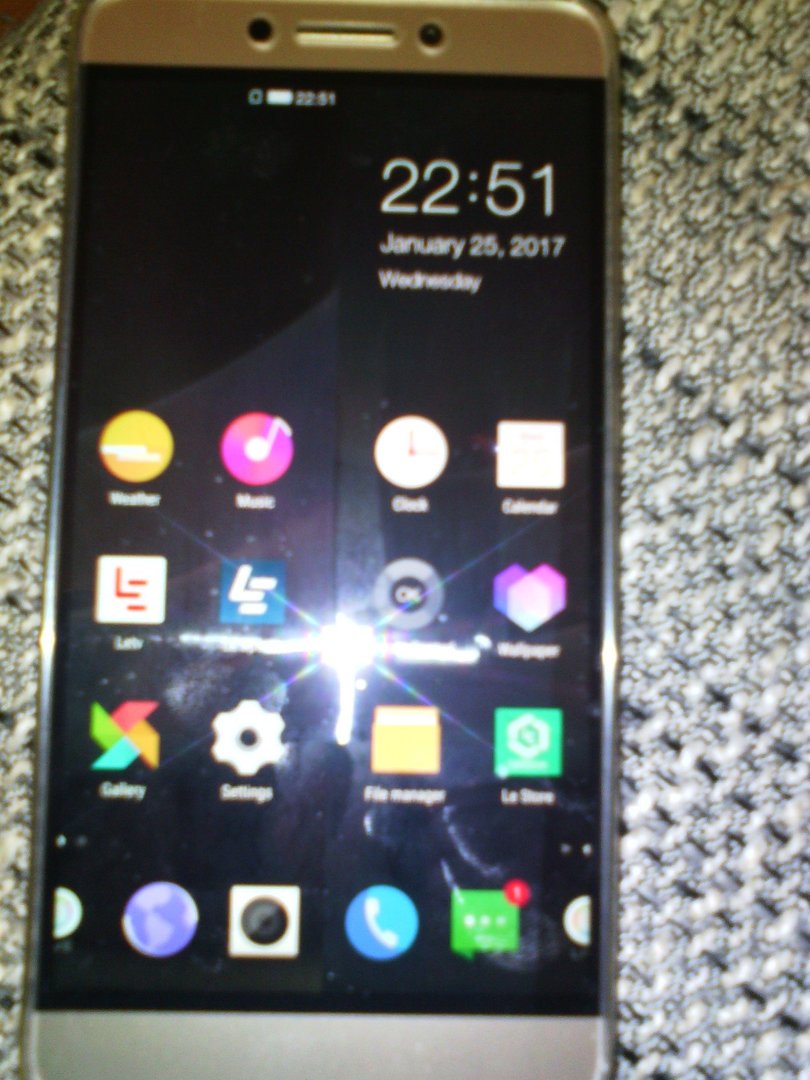

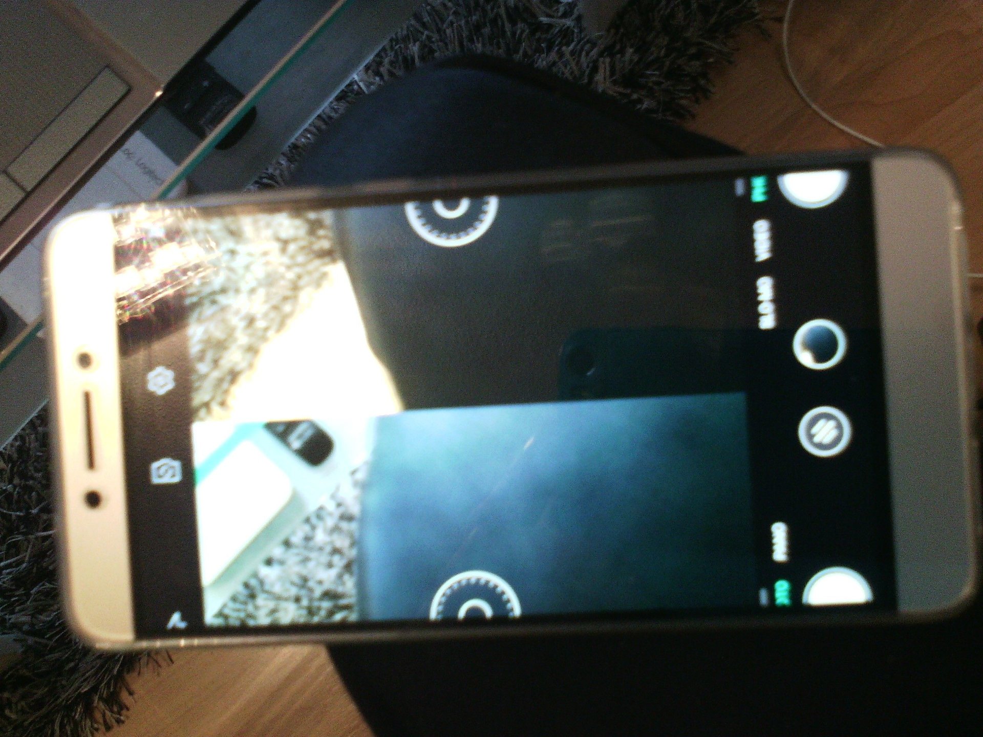

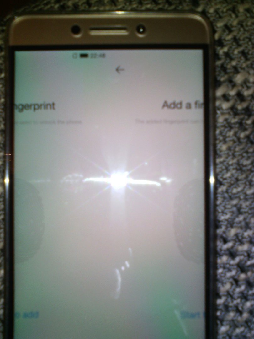

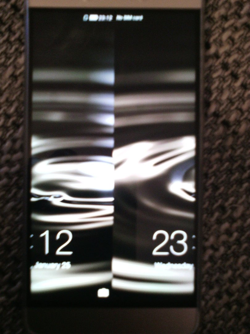

so...jetzt hab ich ´s endlcih geschafft und das System zerschonssen! Toll...wollte nur den nicht funkionierenten Fingerabdrucksenor
den gar ausmachen, ....wollte das als letzte Möglichkeit probieren, um sicher zu sein, daß ein Hardwaredefekt vorliegt, bevor ich das Gerät
zurückschicke, alles so wie beschrieben gemacht, über Flashtool dann geflasht, keine Fehlermeldung oder ähnliches erahlten...
nur dann beim anmachen gleich gemerkt: da ist ordnetlich was schief gelaufen: habe jetzt zwei halbierte Screen, sol heißen nicht zusammenhängend...
weiß nicht wie ich es anders beschreiben soll...siehe Bider,
[doublepost=1485381815,1485381793][/doublepost]und NUN?!? Echt krass
[doublepost=1485382702][/doublepost]gar nicht lustig, echt net....
