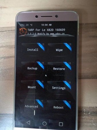

ich habe da jetzt leider irgendwas falsch gemacht und das handy komplett formatiert, jetzt ist garkeine firmware mehr drauf. wenn ich beim starten lautstärke+ und power drücke komme ich in so ein menü, siehe foto
ich kenne mich leider auch nicht wirklich aus.

jetzt bist Du einfach nur in der Recovery, wenn Du unten rechts auf Reboot klickst und anschließend auf System und das noch mal bestätigst, startet wieder die Firmware.
