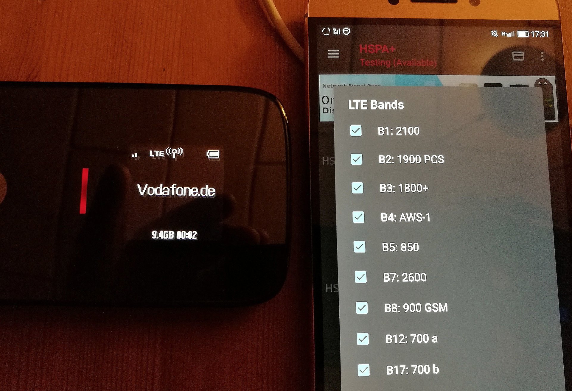

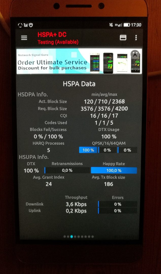

Danke fürs Testen. Ich hatte vorhin einen LTE Hotspot von Huawei und das Le Max 2 nebeneinander liegen. In beiden eine Vodafone SIM. Hotspot hatte vollen LTE Empfang (leider weiß ich nicht auf welchem Band). Das Le Max 2 nicht mal LTE. Nur H+.
Ich denke inzwischen auch, das Banggood von Zulieferern gelinkt wurde, die B-Ware oder früher mal durch die QS gefallenen Geräte angeboten haben. Mein Le Max 2 hat laut Network Signal Gutu definitiv KEIN Band 20 und das Verhalten des Geräts passt dazu auch.

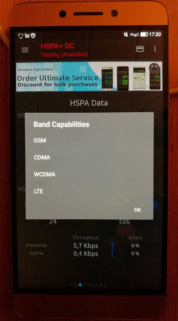

Network Signal Guru hatte ich kurz installiert, bin ich aber irgendwie nicht zurecht gekommen. Was ich brauche ist eine App die einfach nur die nutzbaren Bänder auflistet.

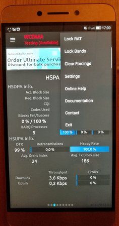

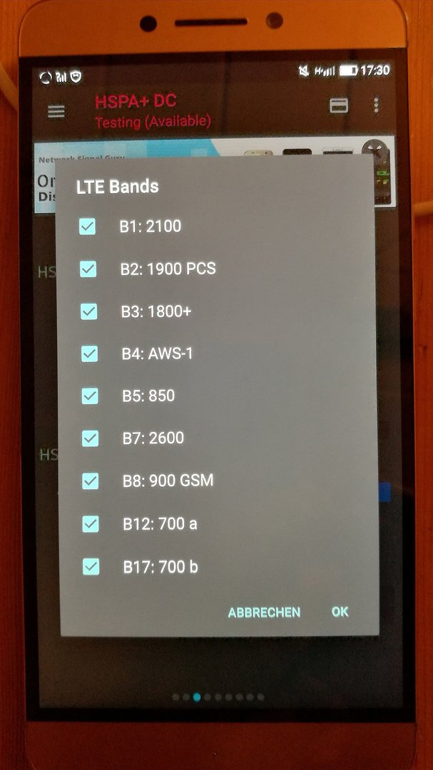

@mikesch dauerhaft
Network Signal Guru starten (Root Zugriff erlauben, sonst funktioniert es nicht).
Dann oben rechts das Drei-Punkte-Menü antippen. Dann "Lock Bands", dann "LTE".
Die Liste zeigt die verfügbaren Bänder an. Bei mir fehlt 20. Auf dem letzten Foto liegt daneben der Hotspot, der mit einer ebenso Vodafone-SIM mitten im Hause guten LTE-Empfang hat.

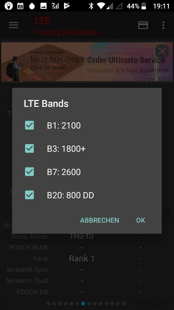

Wie sieht's bei Dir aus? Ich teste nachher noch ein bq M5, das ist gerootet, hat Band 20 und ebenso Vodafone.

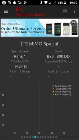

[doublepost=1545070834,1545064905][/doublepost]Habe mit beiden Vodafone-SIM und Network Signal Guru auf dem bq M5 getestet:
threema-20181217-191143-134952e5db0808e0.jpg threema-20181217-191203-29b319c3aecf65c1.jpg
Wie erwartet wird Band 20 benutzt und auch bei den verfügbaren Bändern aufgeführt. Das bq lag dabei auf demselben Tisch wie vorhin das Le Max 2 und der Hotspot. Meines Wissens sind die Bänder 1,3,7 und 20 die einzigen aktuellen LTE-Bänder in DE.

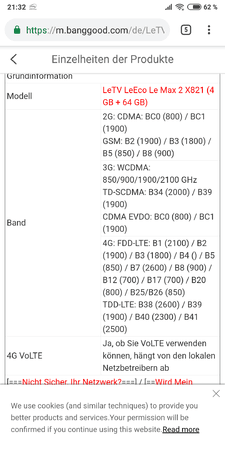

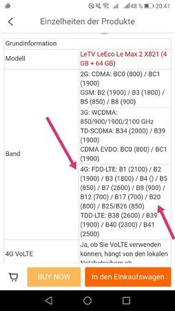

Das ist ja geil, Nachdem ich den Banggood Support kontaktiert habe , und alle erforderlichen Unterlagen dort hingeschickt habe, kriegte ich heute diese Antwort -
" Es tut uns leid aber dieses Gerät unterstützt kein LTE Band 20 " dann ein link zu Ihrer Webseite.
Und tatsächlich haben die dort das Band 20 aus der Beschreibung rausgenommen diese Verbrecher. :1f621:
Ich hab aber zum Glück noch einen Screenshot der Beschreibung vorher gemacht.
Die wollen jetzt darauf hinaus daß man Ihnen gar nichts machen kann.
@Mikehop Jupp, habe den Link aus der Bestätigungsmail vom 17.10.2018 gestern abend um 20:41 noch aufgerufen, da stand da noch B20 drin. Jetzt ist es wirklich weg. Das sind ja A....l....r.
Ich habe inzwischen 20$ angeboten bekommen, quasi als Trost. Aber nur wenn das Gerät nicht richtig funktioniert. Auf das Problem, dass sie mir (uns) irgendwelchen Schrott angedreht haben, sind sie nicht eingegangen.
Naja, bis 24.12. wird sich paypal bei mir melden; mal schauen, was die so dazu sagen.
Also banggood kommt bei mir auf die schwarze Liste.
Im Anhang ist noch der komplette Screenshot vom 22.10.2018; da steht auch Band 20 drauf...

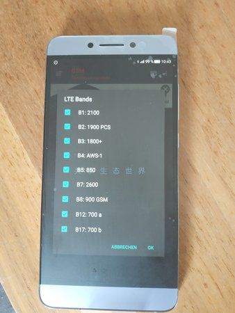

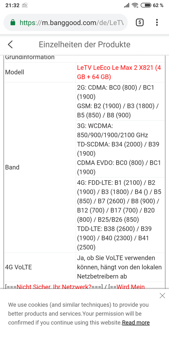

Hier von mir auch noch der Screenshot als Beweis.
@Schnuffelhase70
Danke nochmal für deinen ausführlichen Bericht über die Nutzung der Network Signal Guru App.
Bei mir auch das Ergebnis kein LTE Band.
Siehe zweites Bild

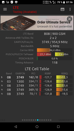

Hi, ich nutze auch das x829 mit LOS 8.1 und es hat kein Band 20. Dies hat sich auch noch nicht bemerkbar gemacht, weil meine Telekom Sim sich auf Band 3 und Band 8 (900) einloggt. Egal ob auf Weltweit oder nur LTE, ich habe fast immer LTE. Vom Empfang her läuft es auf alle fälle besser wie mein Vernee Apollo Lite, bei dem der Empfang zwischen allen drei E HSDPA LTE hin und her springt. Hab auch versucht das Band 20 frei zu schalten nach der Anleitung, hatte aber noch kein Erfolg, da ich nur in den Modus komme, wenn ich vol+, vol- und Power drücke. Aber mit LOS 8.1 bin ich sehr zufrieden. Und wenn ich mal nur HSDPA habe reichen 21 MBit auch noch aus um etwas zu laden.
Laut Tobias Hartman wird durch LOS das Band 20 freigeschaltet.
