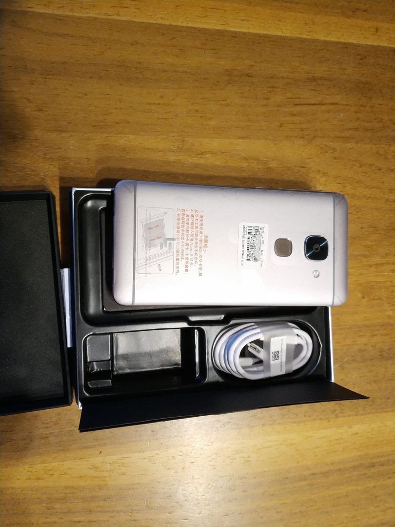

gestern kam mein im Oktober bestelltes Le Max 2 von banggood. Verkauft wurde es als X821 inkl. Band 20. Allerdings bekomme ich keine LTE-Verbindung mit Band 20. Lediglich im Freien bekomme ich ab und zu etwas Verbindung mit Band 3 (wohne quasi auf dem Acker). Das Gerät meldet in den Systemeinstellungen zwar "X821", aber das kann man ja leicht "fälschen". Beim Auspacke war mir aufgefallen, das der Karton wohl schon mal offen war und die Folie über dem USB-Port war etwas lädiert. Also vermute ich stark, dass die lieben Chinesen das Gerät umgeflasht haben. IMEI stimmte zwar mit Kartonaufkleber überein, aber auch das kann man faken.

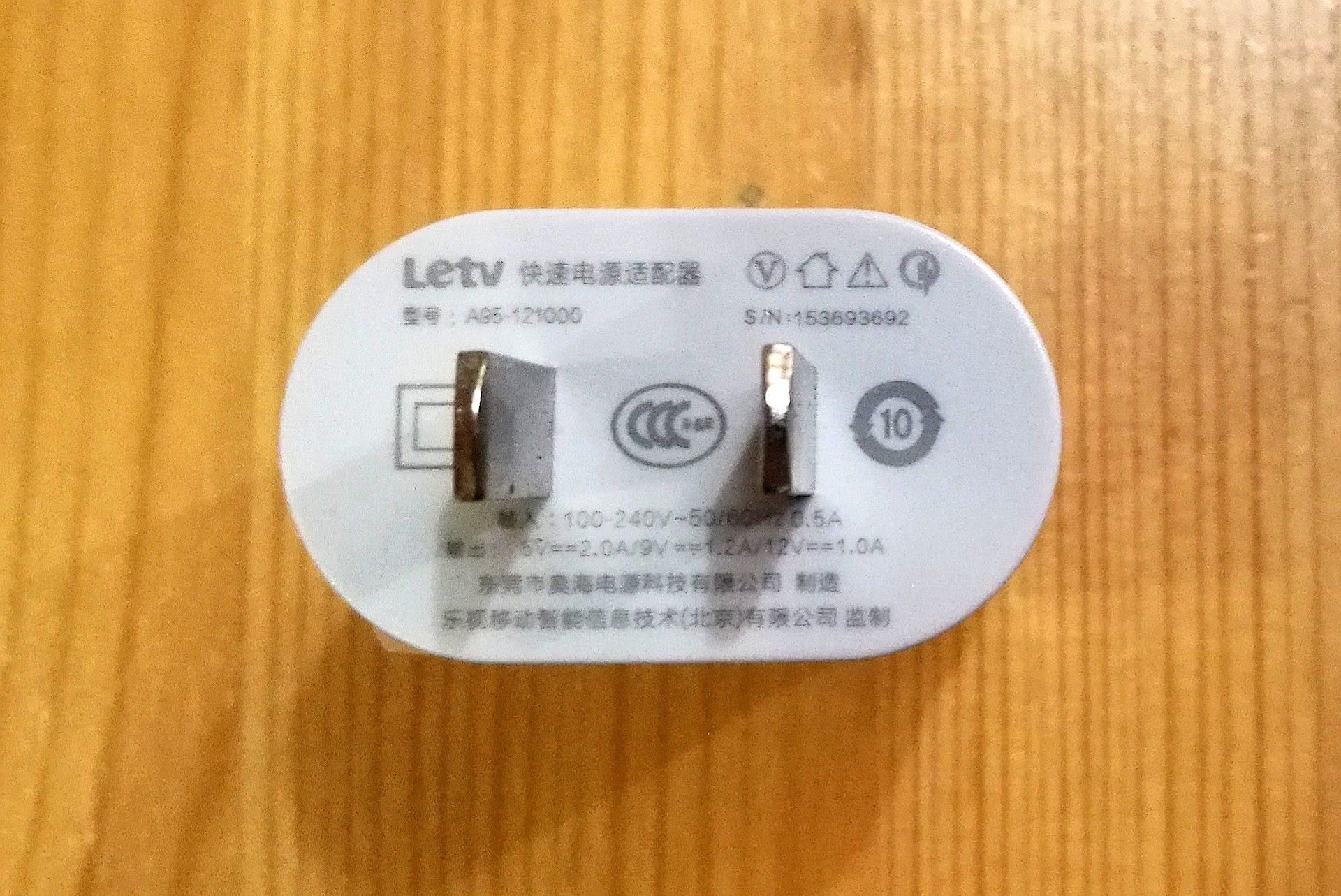

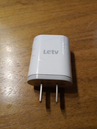

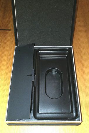

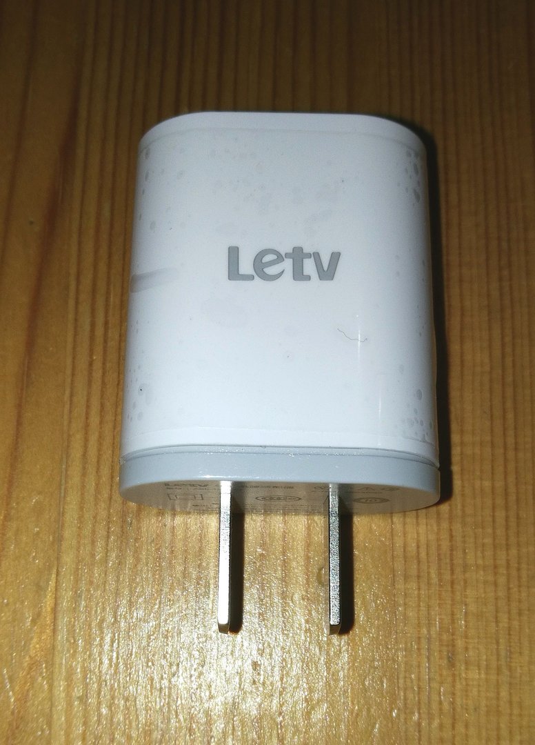

Die Schachtel ist definitiv von minderer Qualität nachgefertigt worden und es war auch nicht das sonst mitgelieferte quick charge 3.0 Ladegerät dabei sondern ein billig aussehendes Miniladegerät (kein Quick charge) mit dem Aufdruck LeTv.

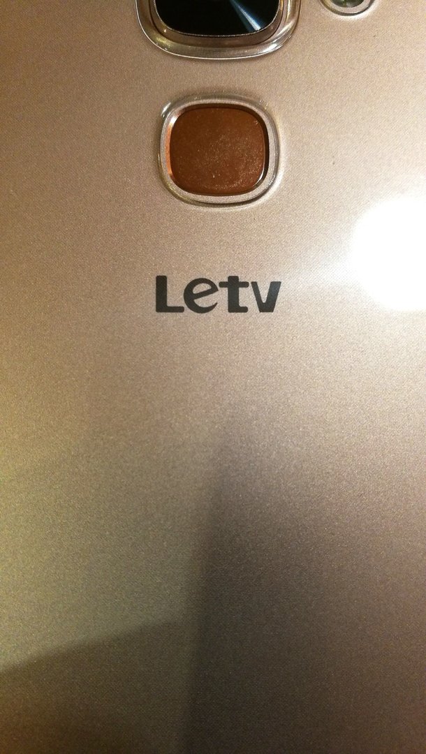

Auf dem Gerät wiederum ist der Aufdruck LE drauf, das passt so alles nicht zusammen den auf den X821 Geräten stand immer LeTv drauf für Indien .

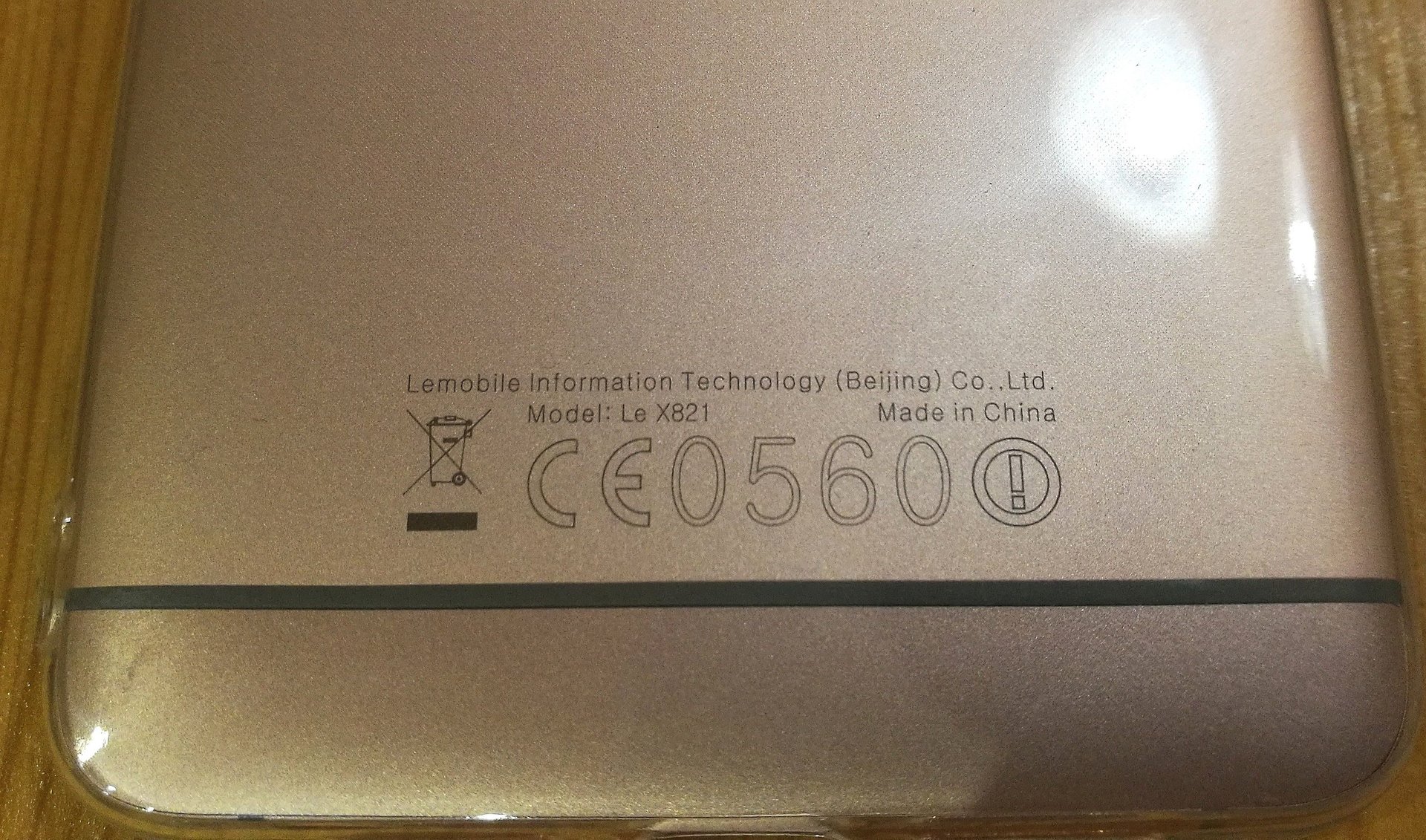

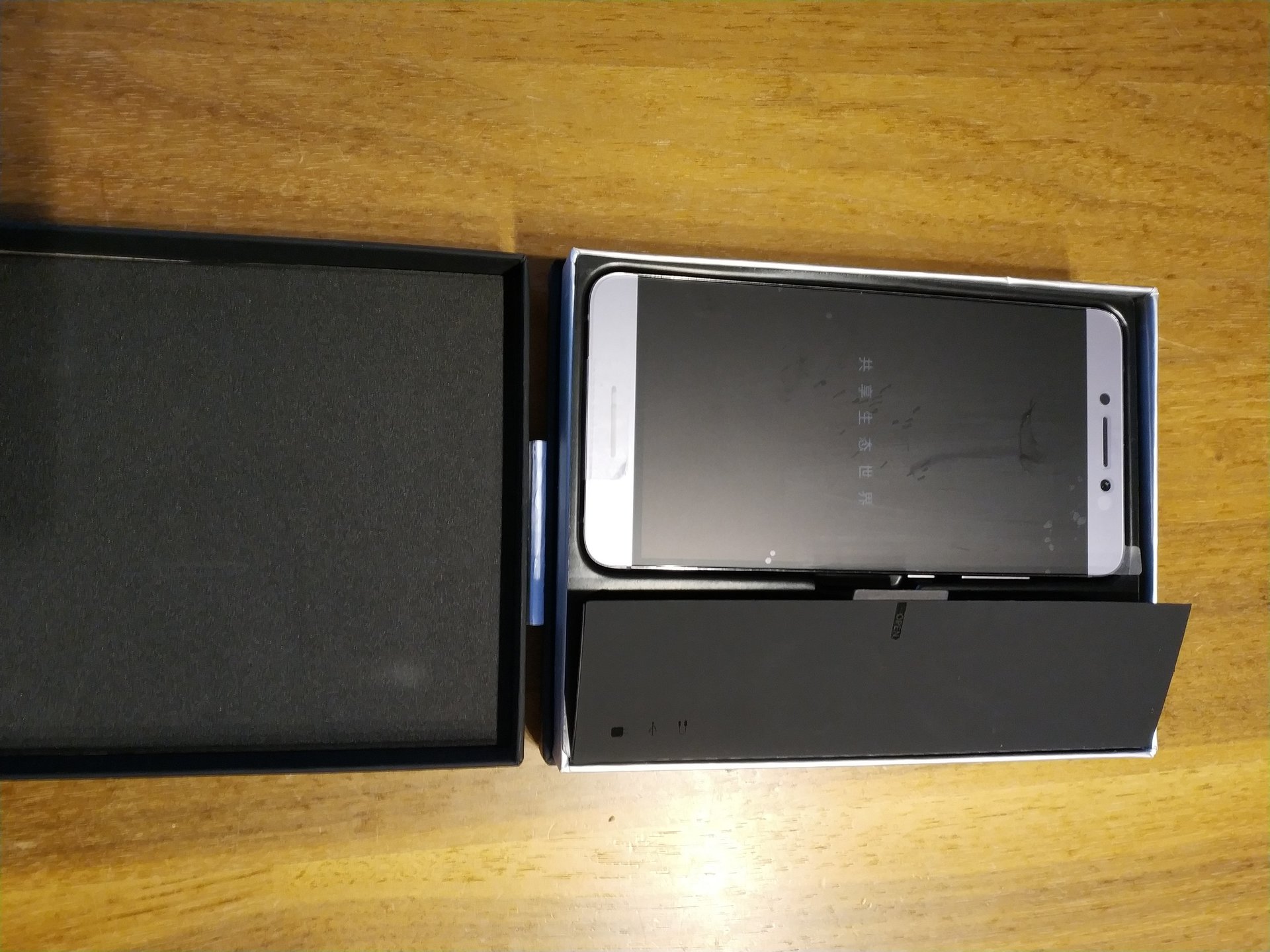

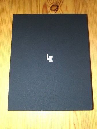

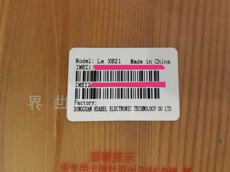

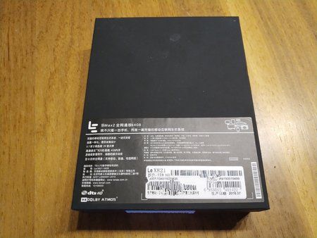

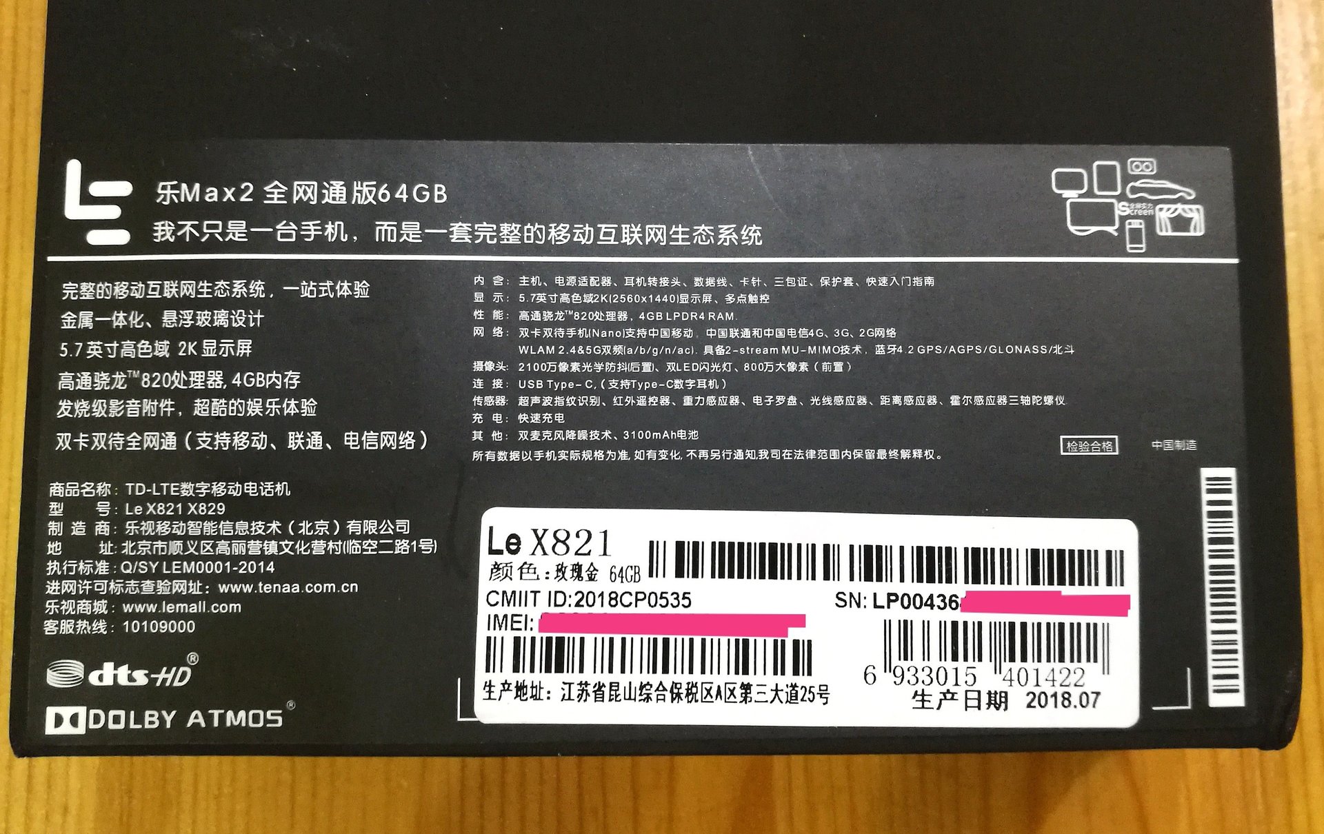

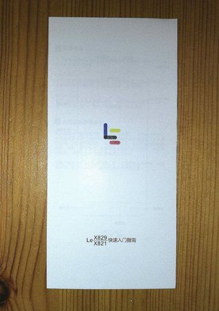

Danke für Deine Antwort. Ich habe ein paar Bilder gemacht. Vielleicht kannst Du von Deinem Gerät und dem Zubehör auch Fotos machen und hier zum Vergleich einstellen? Auf meinem Gerät steht z.B. "LeTV" drauf.

Laut deinem letzten Bild hast du wenigsten WLAM
Ich denke auch, dass das ein x829 ist, steht ja auch auf dem Aufkleber (letztes Bild) neben dem x821
