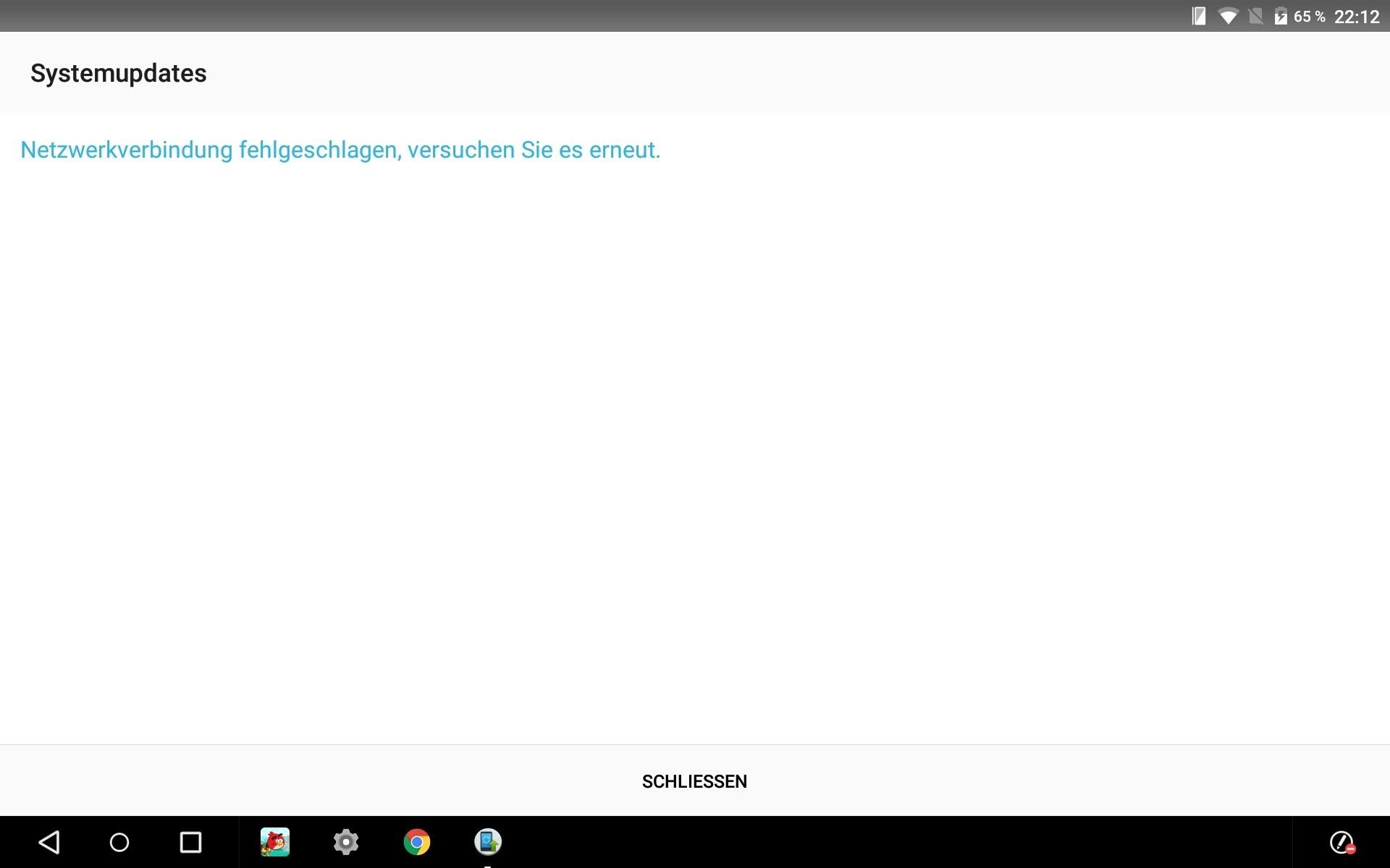

So, das Yoga Book ist heute angekommen, die Tastatur ist eine wahre Bereicherung, aber ich habe aber schon ein deftiges Problem und hoffe, dass Ihr mir weiterhelfen könnt.

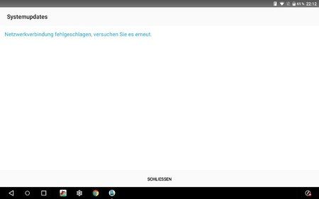

Nach dem ersten Ausprobieren habe ich schnell gemerkt, dass das Gerät ein wenig "lagt", also minimale Aussetzer hat. Also habe ich mal nachgeschaut und festgestellt, dass das Gerät noch eine Firmware von 2016 drauf hat. Also in die Einstellungen gegangen, auf System-Updates geklickt und jetzt wird es merkwürdig...: Trotz dauerhaft bestehender Internet-Verbindung (WLAN) bekomme ich dort immer nur angezeigt, dass angeblich keine Netzwerkverbindung besteht. Kennt das so jemand oder hat eine Idee, woran es liegen könnte?

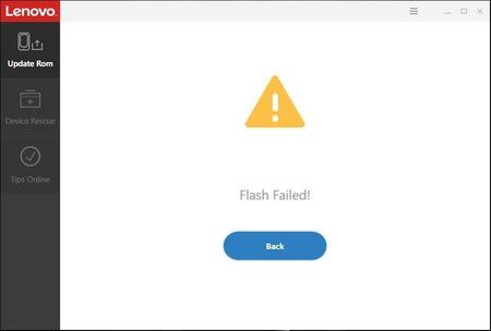

[doublepost=1501796810,1501792959][/doublepost]Update: Nachdem sich OTA permanent verweigert, habe ich mal den "Lenovo Smart Assistent" ausprobiert, der für Updates via Windows PC zuständig ist. Dort wird das Yoga Book zwar korrekt erkannt und es wird auch ein Update angeboten, aber nach dem Klick auf "Update ROM" erscheint Sekunden später jedesmal die Meldung "Flash Failed" (obwohl das Update überhaupt noch nicht runtergeladen wurde).
Offen gesagt ernüchtert mich das gerade sehr und mir kommen die ersten Zweifel...

Klingt ja alles recht komisch .
Mit dem Lenovo Smart Assistent hat bei mir noch GAR NICHTS geklappt , den habe ich längst wieder vom Rechner geschmissen .
Aber OTA hat es bisher immer geklappt .

Danke, aber nein, das ist es leider nicht. Ich habe definitiv Verbindung, ich habe das Yoga gestern ja auch schon den ganzen Abend benutzt und damit moderiert. Auch die Nacht über habe ich es am Netz bzw. WLAN gelassen (es kamen auch Mails rein etc.), aber heute Morgen ist die Situation immer noch die gleiche. Eine SIM Karte ist auch nicht drin, so dass es hier klemmen könnte.
Ich werde es wohl gleich noch mal zurücksetzen und schauen, ob sich danach etwas ändert..

So, mehrfaches Zurücksetzen hat leider auch nicht geholfen, die Fehlermeldung bleibt die gleiche. Außerdem habe ich noch
  • alle Tests der Diagnose-Funktion durchlaufen lassen (auch hier wird eine saubere Internet-Verbindung angezeigt) = keine Fehler
  • Die App "Lenovo Help" installiert (diverse Geräte-Tests incl. Online-Vernindungen) = keine Fehler
  • Die Software "Lenovo Smart Assistent" wiederholt angewendet = gleicher Fehler
  • In den Entwickler-Optionen evtl. helfende Settings aktiviert = Fehler bleibt
  • einen Tipp von XDA probiert (OEM Bootloader Entsperrung zulassen) = Fehler bleibt
Merwürdig finde ich auch, dass mir in der Support-App das Garantie-Ende mit 02/2018 angezeigt wird anstatt mit 08/2018. Irgendwas stimmt da gar nicht. Auf ein Telefonat mit der Lenovo Hotline habe ich offen gesagt wenig Lust, die werden mir zu 99% nur all die Tipps geben, die ich ohnehin schon durch habe. Und wenn ich mir die FAQ's auf der Lenovo Seite so durchlese, gewinne ich leider auch keinen wirklich professionellen Eindruck, da stehen nur die üblichen "Dummy-Tipps". Im Netz ist zu OTA Update Problemen kaum was zu finden (die Menge an Posts zum Yoga Android Book ist sowieso recht dünn) außer den Hinweisen, bei OTA Problemen auf das PC Tool auszuweichen.
Solche Start-Probleme hatte ich noch mit keinem Android Device. Wenn von Euch nicht noch jemand eine Idee hat, bin ich am Ende und das Gerät geht morgen zurück, das war's dann mit dem Test. Was äußerst schade wäre... ich hätte das Gerät gerne noch mit der aktuellen Firmware gestestet, aber wenn mir noch nicht mal das vergönnt ist :sad:

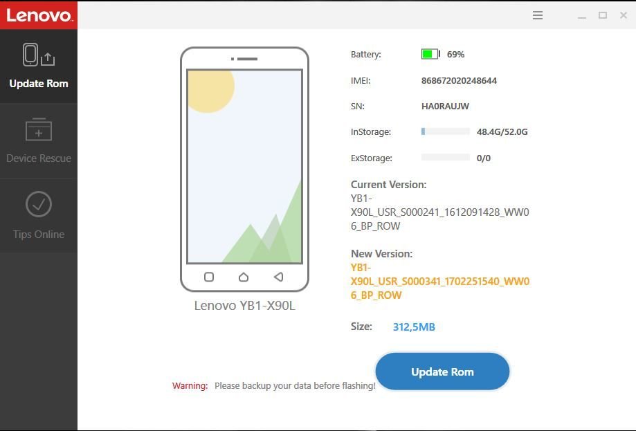

P.S.: Könnte mir noch jemand sagen, ob die aktuelle Firmware mit der Angabe oben im Screenshot übereinstimmt? Zusatzfrage: Kann ich irgendwie erkennen, ob das Gerät tatsächlich für Deutschland zugelassen ist? Eine entsprechende Liste mit Firmware-Angaben (genaue Nummern und Ländercodes) kann ich im Netz leider nicht finden.
Also bei meinem Yoga, bei Amazon gekauft, sieht es so aus .
Reaktionen: TheBrad
Den Typ einer Versionsnummer wie im Screenshot oben findest Du nicht zufällig? Dort steht bei mir ja etwas mit "USR" und ich habe überlegt, ob das vielleicht etwas mit einem US Modell zu tun haben könnte.. Wobei auch dann ja eigentlich nicht angezeigt werden dürfte, das keine Netzwerkverbindung besteht, obwohl ich nachweislich online bin.

Ich habe ebenfalls alles probiert.... Alles!! Und habe einen Erfolg gehabt, den ich gern teilen würde.
1. Download PC Software "Lenovo Moto Smart Updater" - installieren....
2. Entwickler Modus am Android Gerät freischalten und USB-debuggin aktivieren...
3. Gerät per USB anschließen... Aktualisieren.... (geht natürlich nicht...)
4. Im Windows Verzeichnis "Lenovo Moto Smart Updater" die log Datei öffnen und den Downloadlink manuell kopieren...
5. Mit diesem Link den aktuellen Rom downloaden und auf eine sdcard (fat32) kopieren...
6. Diessen Rom mittels "Bootloader" Recovery einspielen.... Und aktuellen Rom genießen!
Hat funktioniert! Die Frage bleibt natürlich weiterhin bestehen, wieso der direkt OTA ich funktioniert!?
