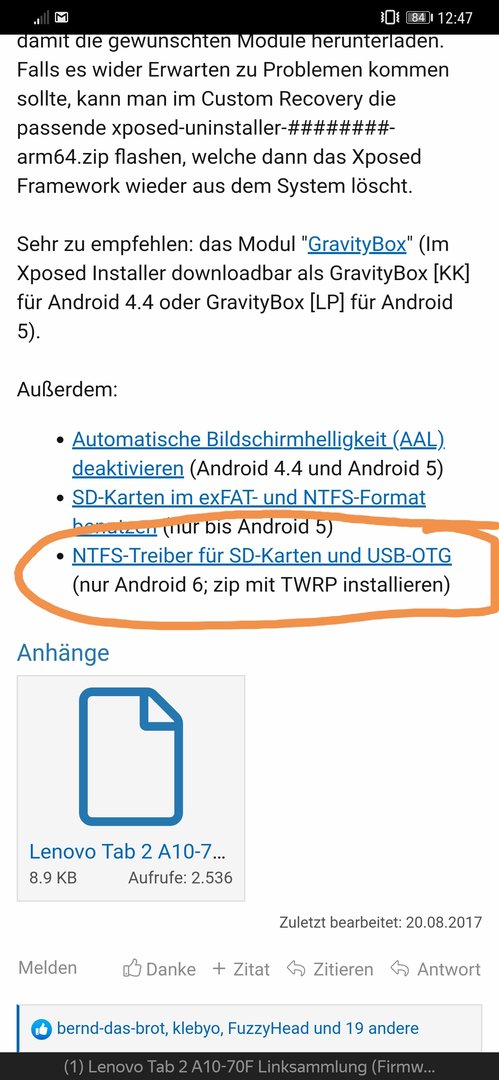

Hallo @paddyk, wie in der Android 6 Root-Anleitung erklärt, unterstützt das alte TWRP keine Verschlüsselung, Android 6 erzwingt aber standardmäßig die Verschlüsselung des internen Speichers. Ein Workaround ist dort auch beschrieben.
Eine Lösung für exFAT ist mir nicht bekannt. Seit ich NTFS zum Laufen bekommen habe, habe ich mich auch nicht weiter um exFAT gekümmert.

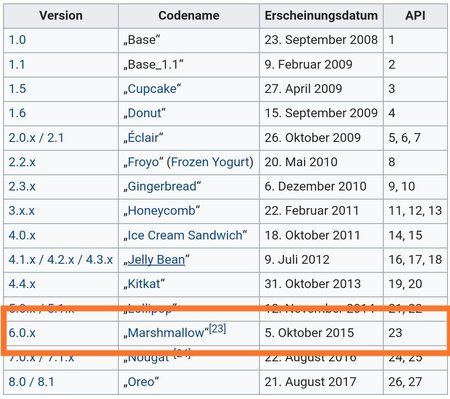

SDK 23 :winki:

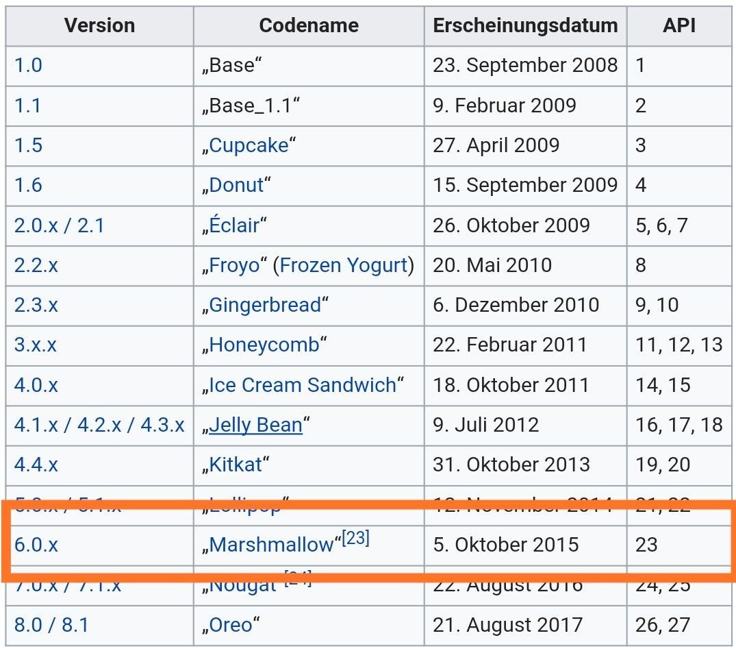

Ich brauche unbedingt dieses file. Leider alles down.
Kann mir da jemand helfen?
@rambus hier ist es , aber die website ist doch gar nicht down
